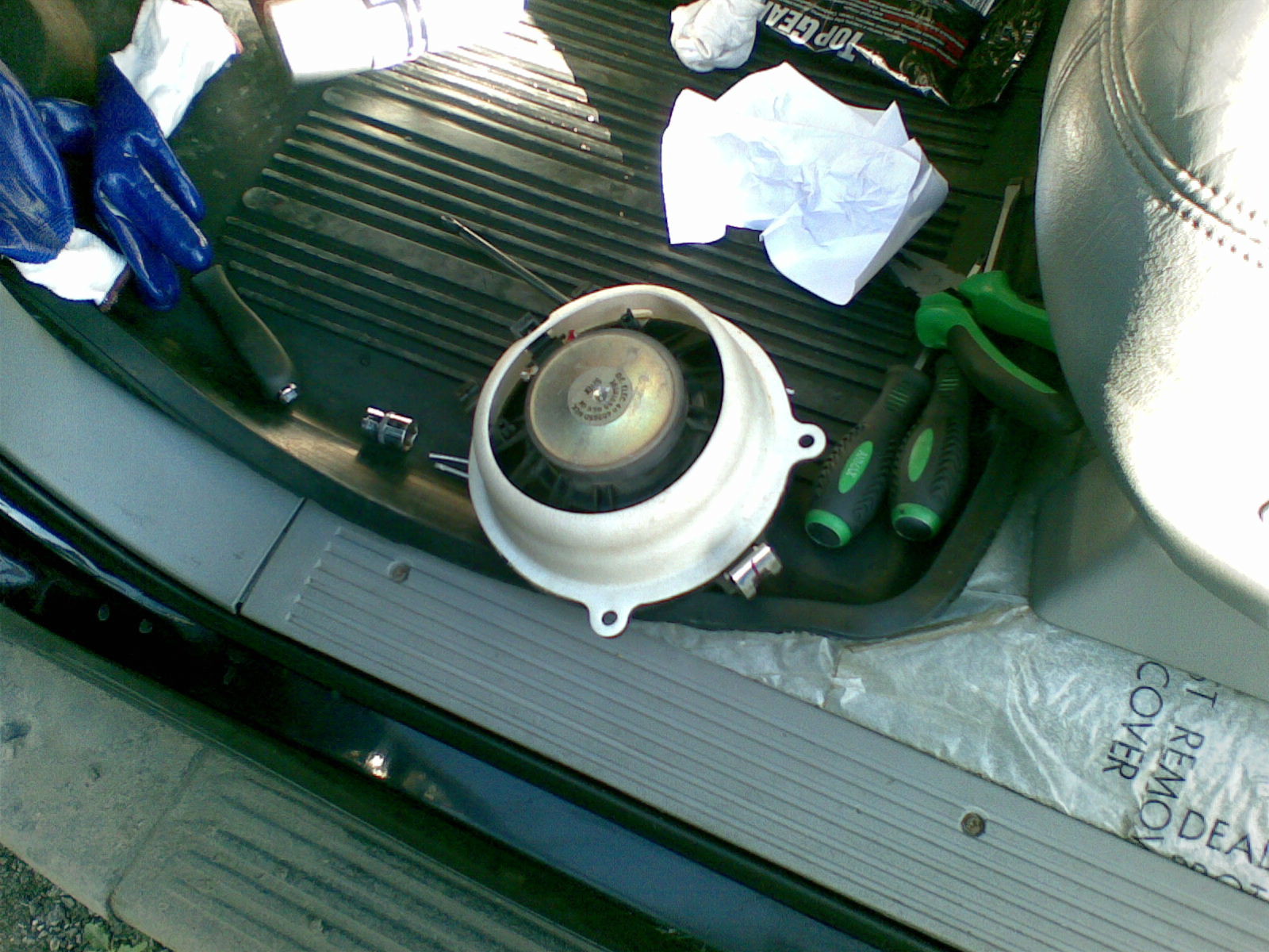

  • ОООО!))))) СУПЕР СПАСИБО!_)))) информативней некуда!)
    Разве спереди такой?
    Спереди запас по глубине я надеюсь есть...
    на задних снимать обшивку обязательно? или пластиковую сетку динамика реально снять отдельно
    + карме)

    Удобнее работать со снятой обшивкой. Да и снимается она за минуту, это если потихоньку, не торопясь. :afro:
    + карме)
    По высоте передний такой же, по системе крепления - другой, и корзина пластиковая. Система крепления за защёлках, но на двери есть накерненные вмятины для сверления отверстий под шурупы. Я в теме писал, как делал деревянные кольца, так как динамик был высокий, и кольца реально лучьше держат динамик, на герметике, чем просто крутить к железу.
    Динамик
    Как делал
    http://www.chevy-clan.ru/mainforum/index.php?topic=45008.570
    « Последнее редактирование: Октябрь 06, 2015, 09:08:24 pm от kilimanjaro »

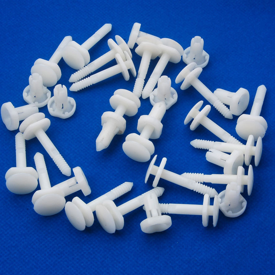

    Если сломаешь заклёпки дверных карт - вот тут можно заказать, пять рублей десяток  :D
    http://www.ebay.com/itm/121684006401?_trksid=p2057872.m2749.l2649&ssPageName=STRK%3AMEBIDX%3AIT

    Обшивку дверей снимал хитрым девайсом - обмотал несколькими слоями изоленты обычное долото, и им поддевал те места, где заклёпки, чтобы карту не сломать. Заклёпки от времени потеряли эластичность, заменил все.
    Задние динамики крепятся прямо к карте, передние - к железу дверей. Так что на задние двери не рекомендовал бы ставить что-то мощное в штатные места, будет дребезжать. Или подиумы делать, но тогда изменится стоковый вид дверных карт.

  • Если сломаешь заклёпки дверных карт - вот тут можно заказать, пять рублей десяток  :D
    ХА утром как раз заказал с сайта АлиЭкспресс 40штук))) за 217руб
