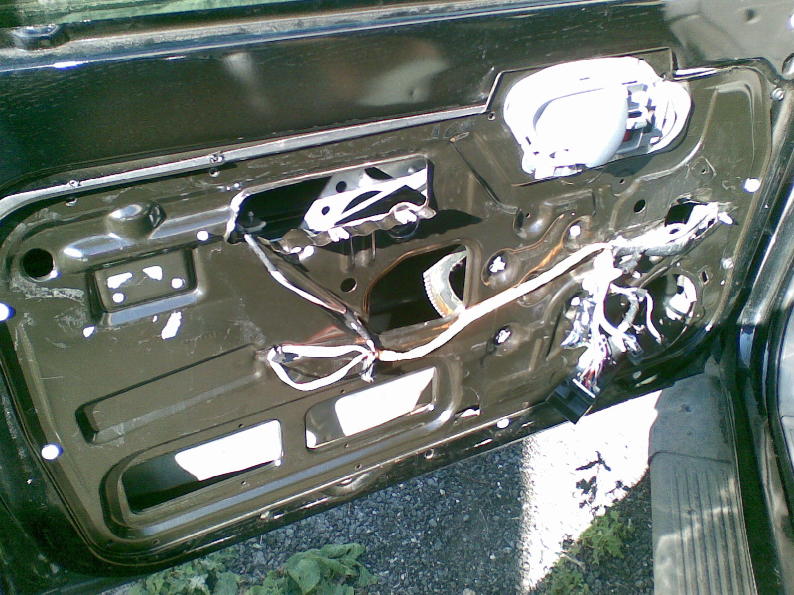

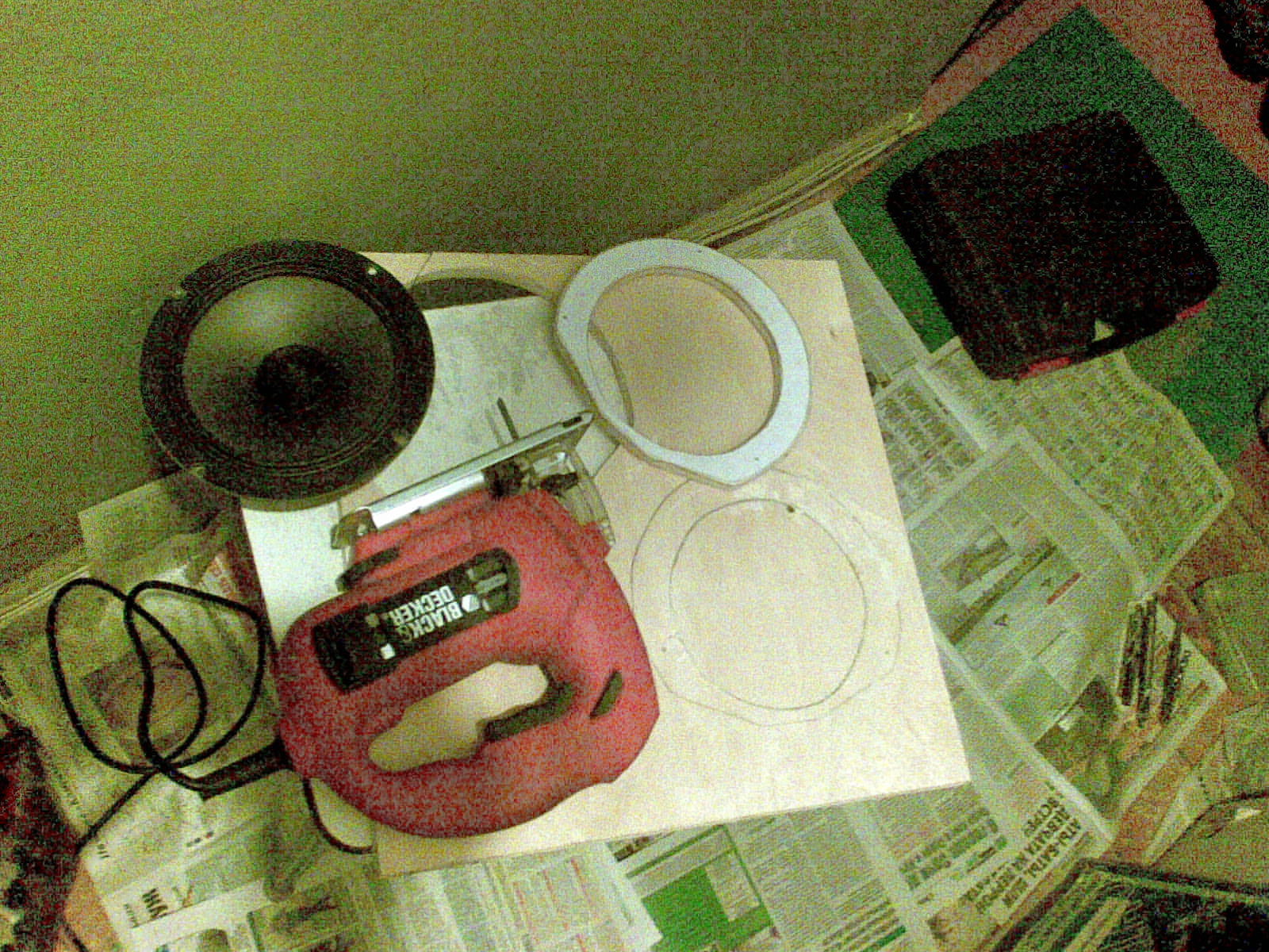

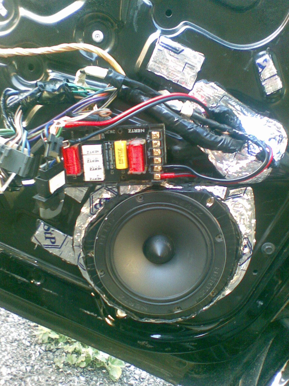

Решил поменять штатные динамики в дверях на что-нибудь получше.
Ходил по магазинам, слушал стенды, размышлял.
Не нравилось ничего. Вроде бы прилично играли Морел, пионеры и алпайны с разными сонями кенвудами вообще не впечатлили. Продавцам ставил задачу подключать от магнитол, без усилителей, так как сам планировал запитывать динамики от штатной магнитолы. Хочу оставить оригинальный вариант.

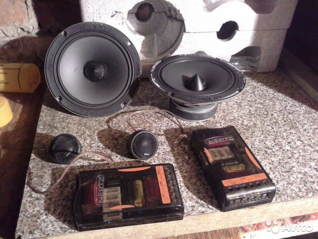

Так вот, вспомнил, что лет так несколько назад один мой товарищ поставил итальянские колонки  Hertz HSK 165 с центром диффузора в виде сердечка, такой интересный дизайн. Ставил в дверцы ВАЗ-2114-й, и так они прилично играли, просто отпад. Он был вынужден делать подиумы, та как девятошные дверцы узкие, и не позволяли просто поставить 17 динамики.
К слову, у нас 17-е динамики по кругу в дверях, а сзади - овалы над головой 3-го ряда.
Мониторил рынок, таких герцов больше не выпускают, пошли новые модели. А я захотел именно те.
Стал смотреть авито, вторичный рынок.
Нашёл! За 4 тысячи продавались Hertz HSK 165.

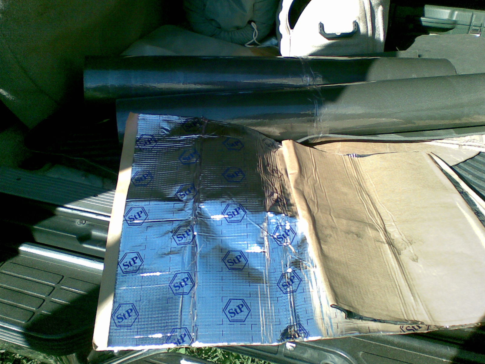

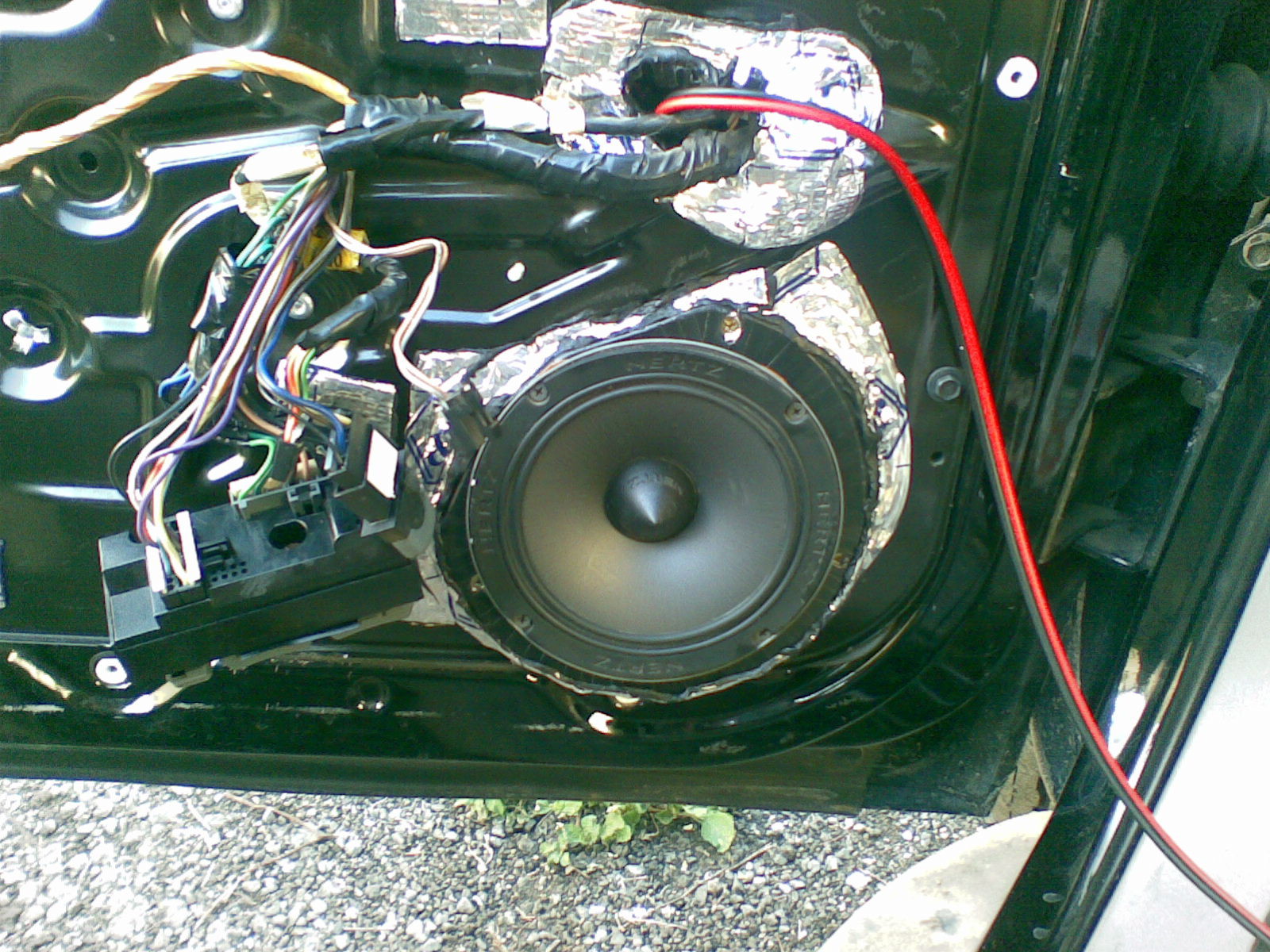

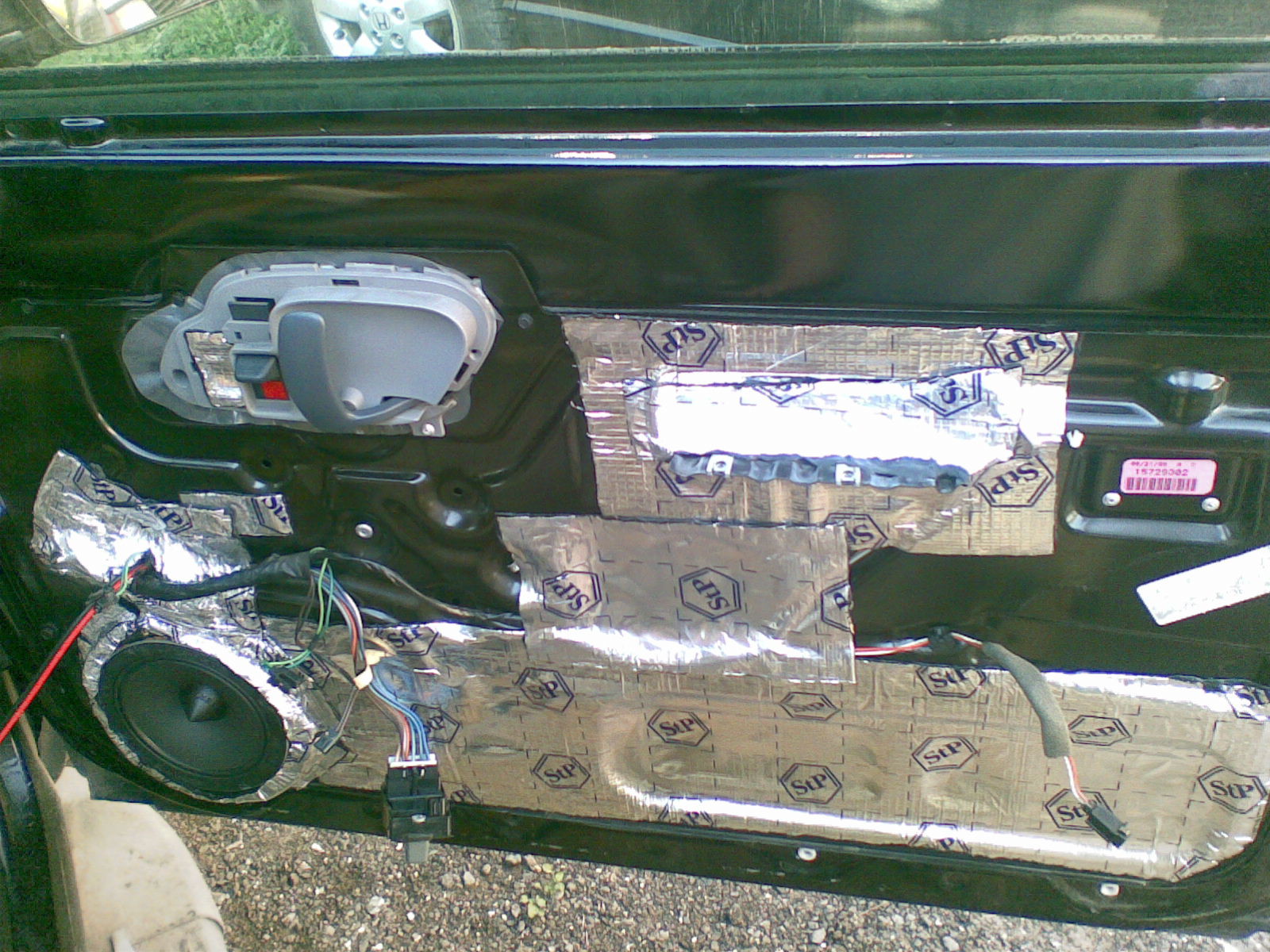

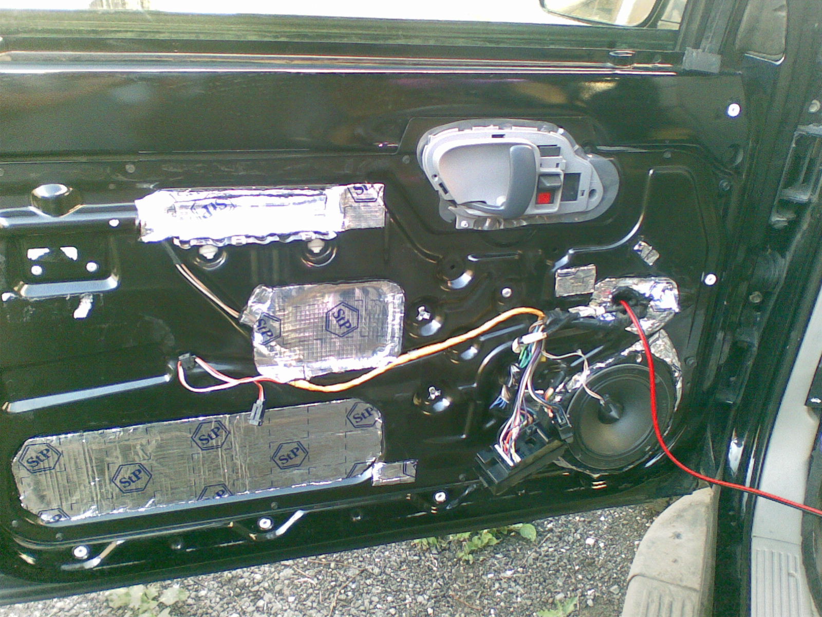

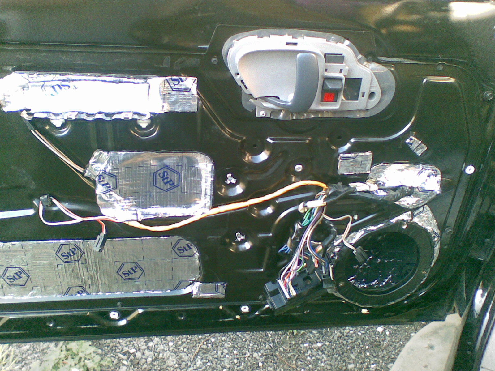

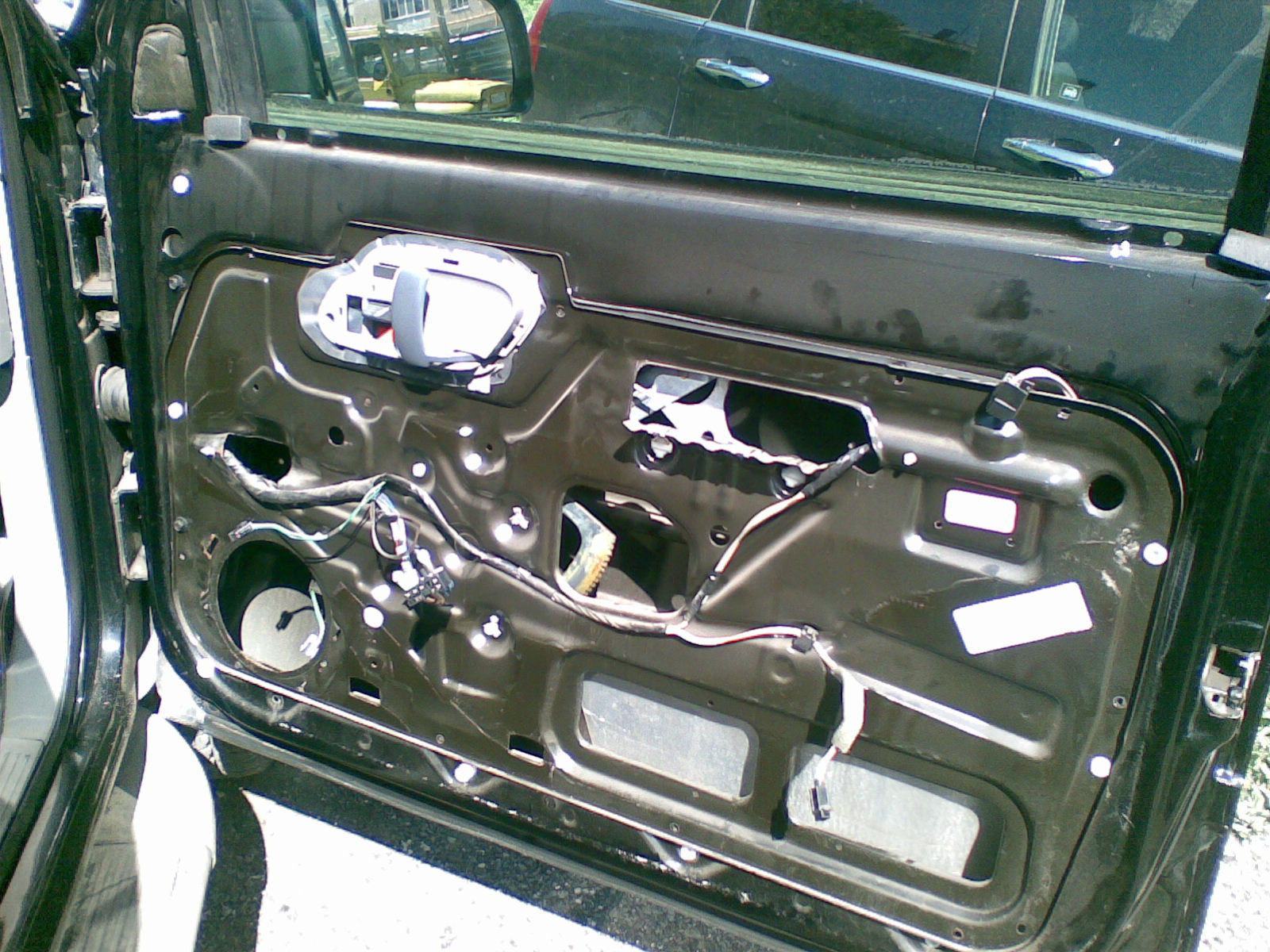

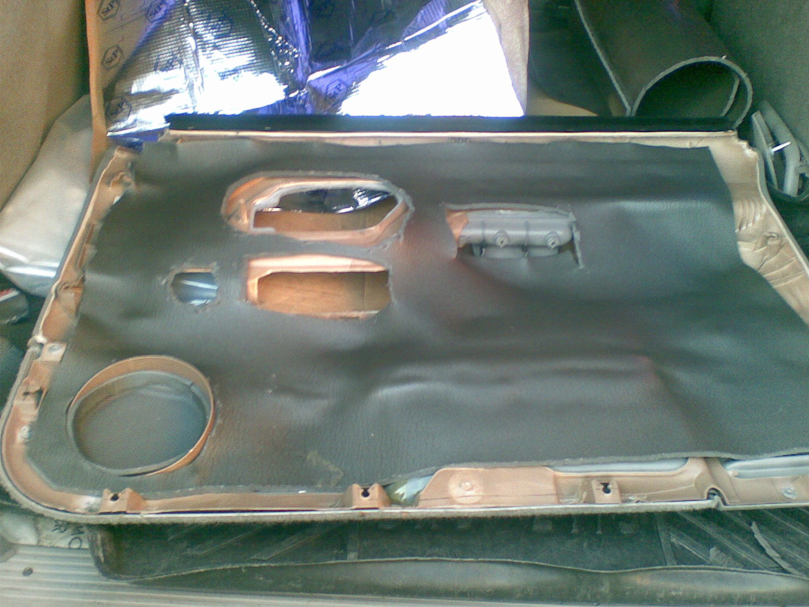

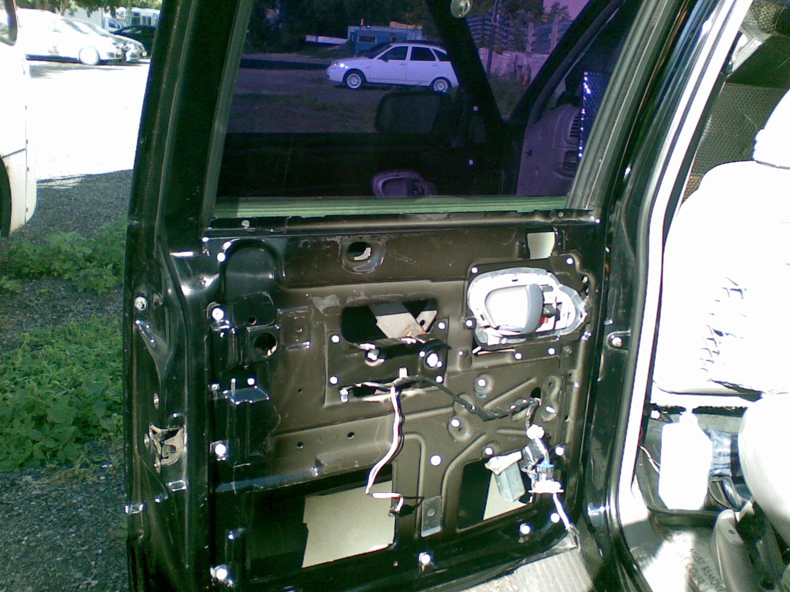

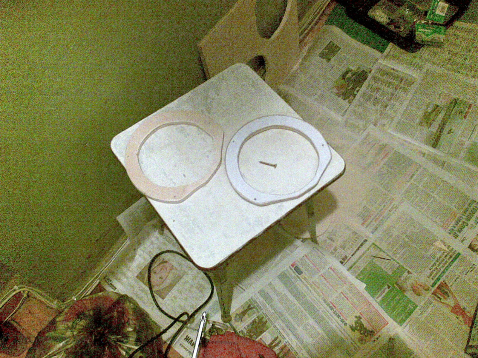

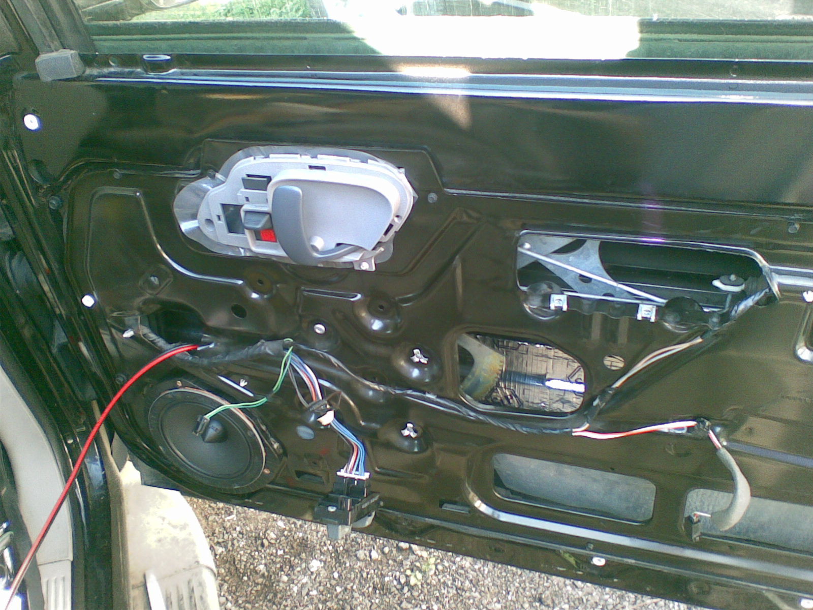

Купил. Сегодня поставил в одну дверь, заодно сделал вибро и шумоизоляцию.
Вот фотографии процесса:
« Последнее редактирование: Октябрь 06, 2015, 09:18:57 pm от kilimanjaro »

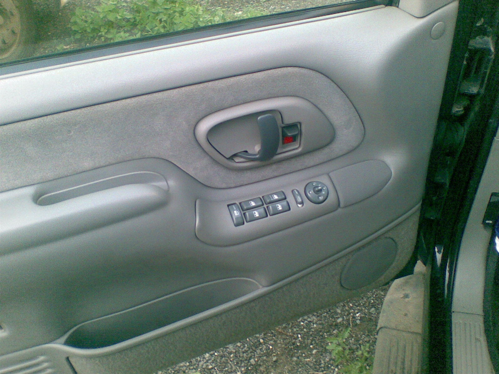

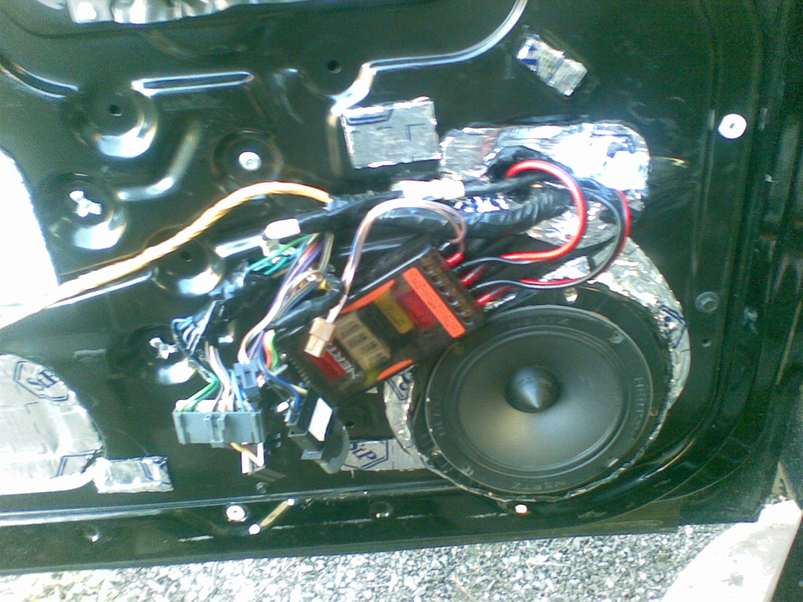

Вот такой штатный динамик стоит в передней двери, это басовик, в панели кнопок стоит пищалка, акустика простая. Без кроссовера. Через конденсатор 15 мкф. подключена пищалка параллельно басовику. Басовик напрямую к магнитоле.
  • Сообщений: 8805
« Ответ #574 : Июль 25, 2015, 09:59:17 pm »
Ну и завершающая фотография - внешний вид остался стоковый, ничего лишнего.

« Ответ #576 : Июль 25, 2015, 11:04:20 pm »
Друг хороший совет не ставь кроссоверы в дверь.
Музла много не бывает.
  • Сообщений: 8805
« Ответ #577 : Июль 25, 2015, 11:46:03 pm »
Чёй та?
  • Сообщений: 8805
« Ответ #578 : Июль 25, 2015, 11:58:57 pm »
У меня не будет усилителей, так что вибрация не страшна. От штатной магнитолы запитал.
Ничего с кроссоверами не будет, я не такой маньяк, чтобы киловатты в машину пихать  ;D
« Последнее редактирование: Июль 26, 2015, 12:02:39 am от kilimanjaro »
Оффлайн Logos2022
  • Сообщений: 243
  • зачОООтка: +12/-0
  • Откуда: Альметьевск,Татарстан.116
« Ответ #579 : Июль 26, 2015, 12:12:10 am »
о
Влага сделает свое дело
  • Сообщений: 8805
« Ответ #580 : Июль 26, 2015, 12:24:23 am »

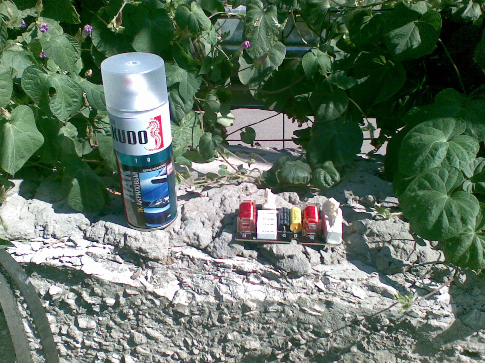

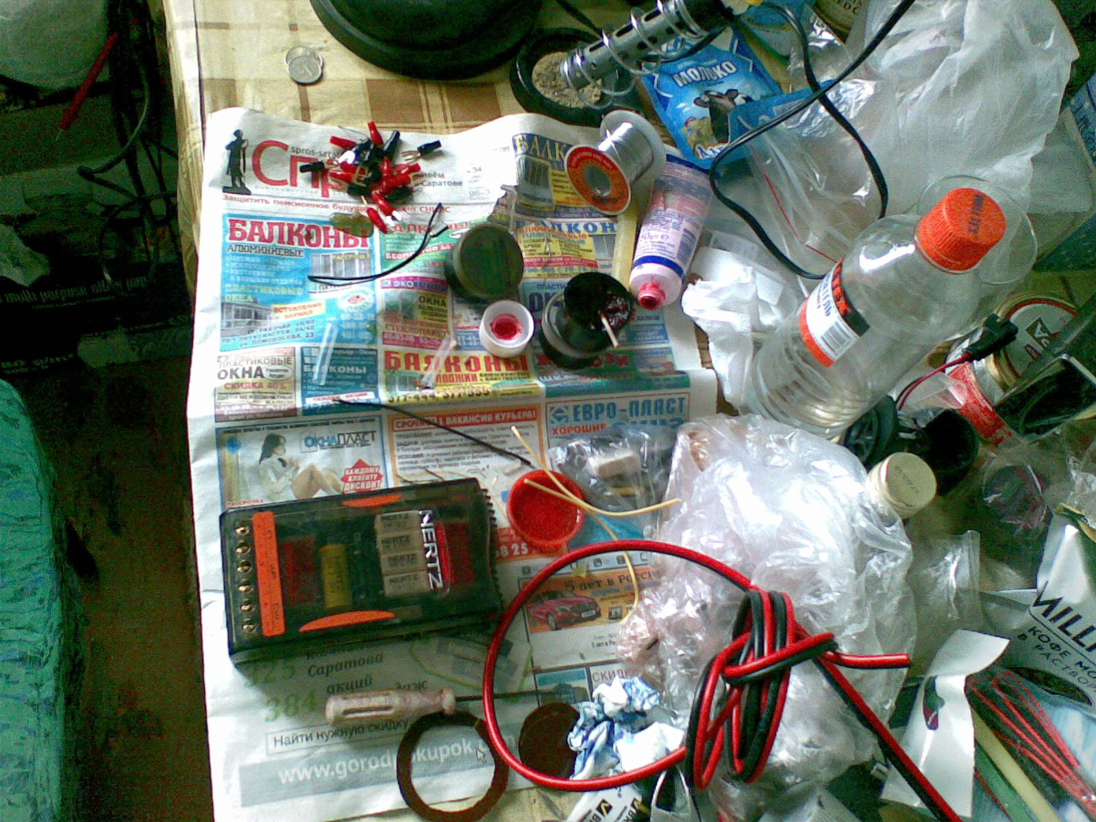

На счёт воды - понятно, спасибо за подсказку. Но тянуть провода через двери нет желания, лучше изолировать фильтры.
  • Сообщений: 11502
« Ответ #581 : Июль 26, 2015, 07:14:47 pm »
о
В таком варианте установки,  кроссы скорее в салоне, чем в двери.
  • Сообщений: 8805
« Ответ #582 : Июль 26, 2015, 08:38:54 pm »
Оставил фильтры в дверях, разобрал, покрыл несколькими слоями лака. Собрал, клеммы промазал смазкой для электроконтактов. Всё будет отлично :afro:
Когда собрал всё, сидел в машине и слушал музыку. Очень хорошо. Так хорошо передаётся партия басухи - просто заслушаешься. Еле ушёл домой, на ужин пора. :)
« Последнее редактирование: Июль 26, 2015, 08:46:27 pm от kilimanjaro »

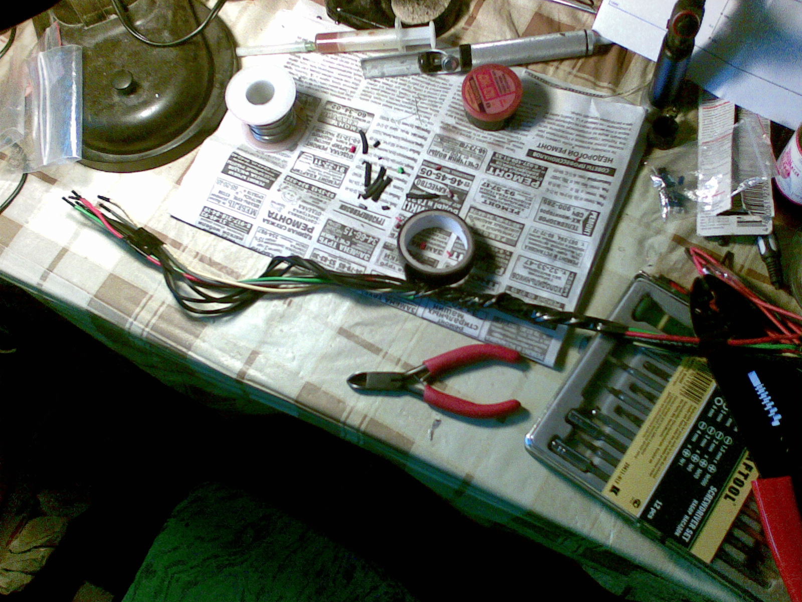

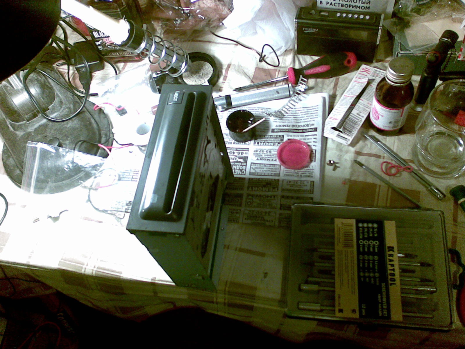

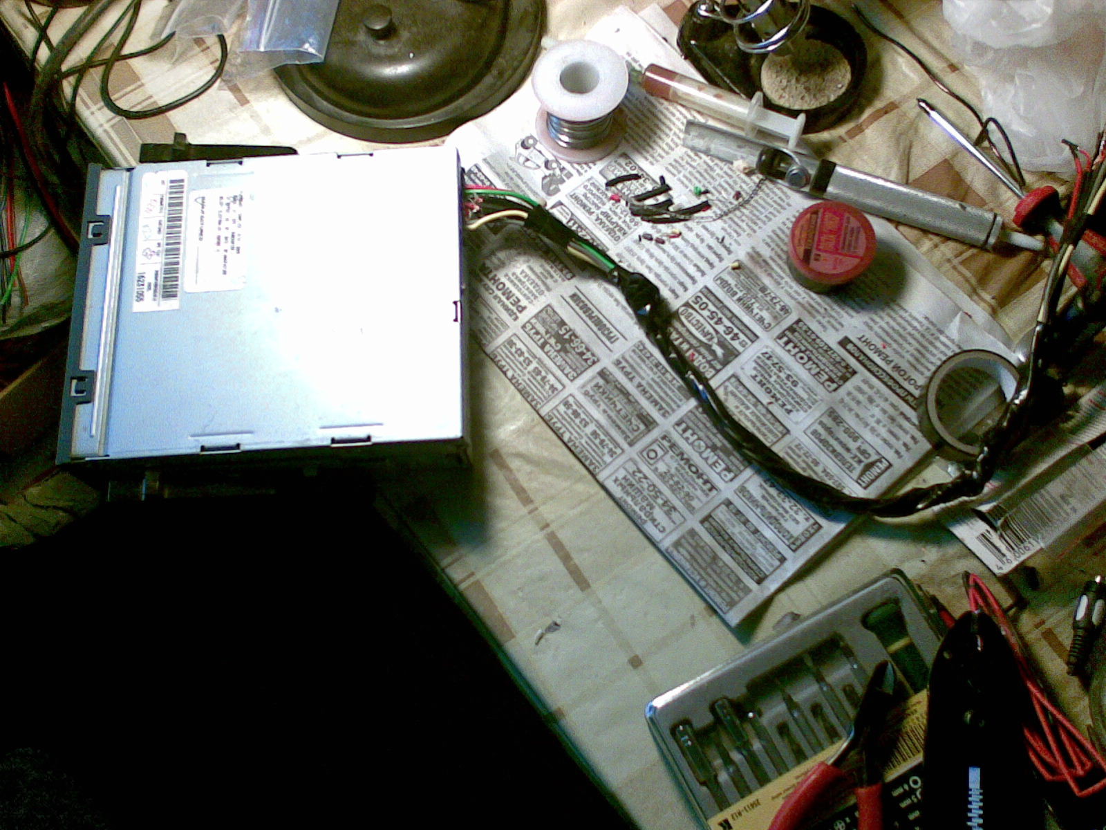

« Ответ #583 : Август 09, 2015, 11:56:44 am »

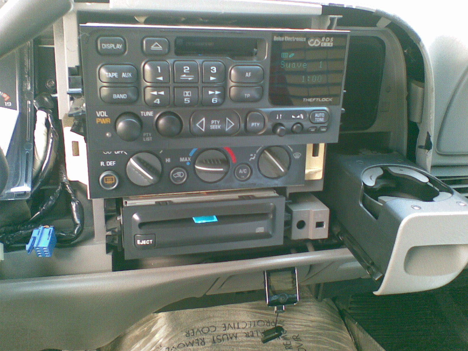

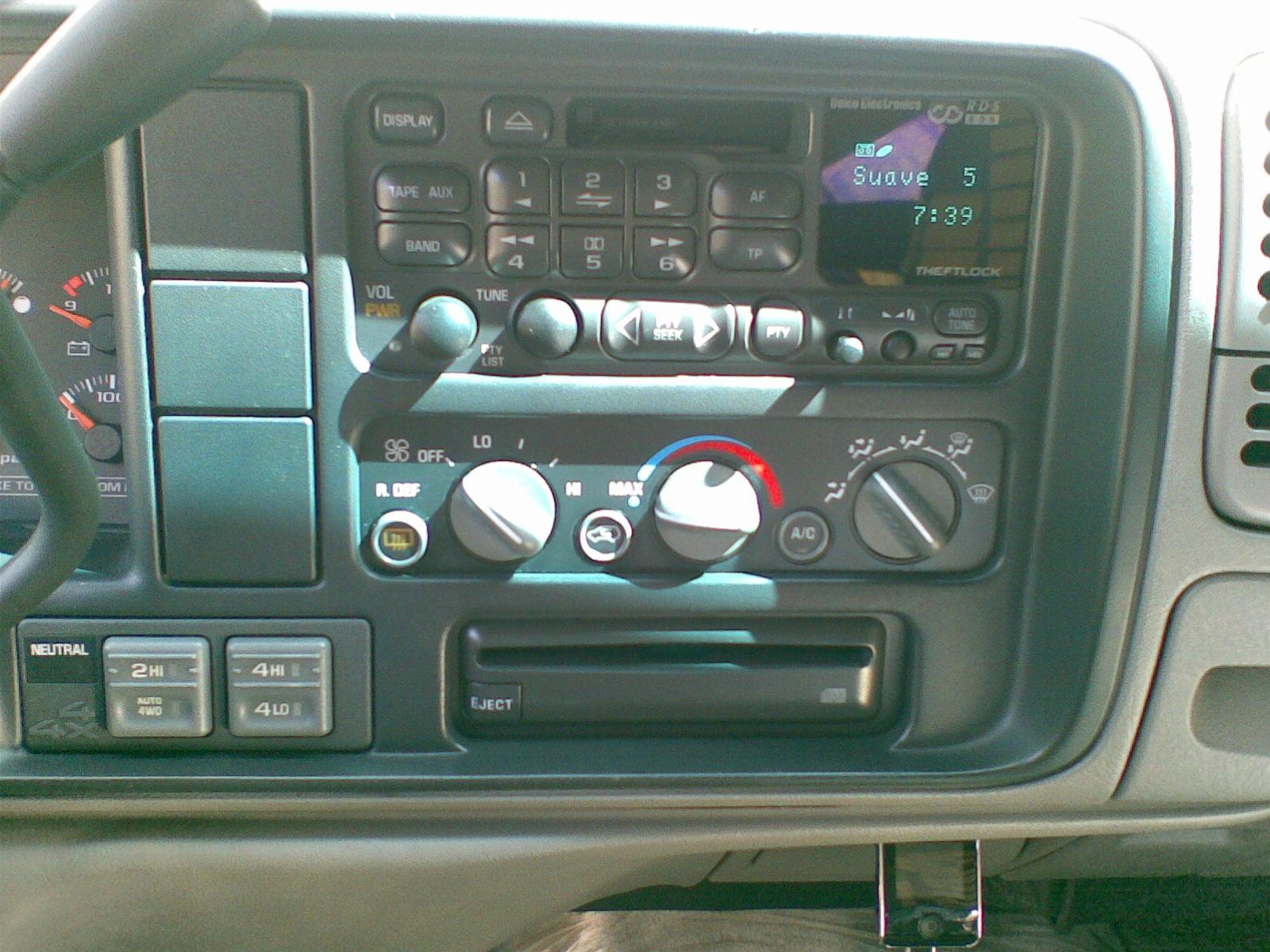

На днях приобрёл у Марата сиди плеер, подключаемый к кассетной магнитоле. Так как родного кабеля соединения не было, нашёл здесь на форуме схему магнитолы и сколхозил кабель сам. Фотографии процесса:
Заменил сгоревшие лампочки на 6 вольт. Никаких диодов больше, которые через полгода начинают мигать и гаснуть  :(
самодельный шлейф
 :afro: :afro: :afro: Звук оригинальной магнитолы отличный, сидюк работает хорошо, так что музыка в машине теперь ещё лучше стала.
