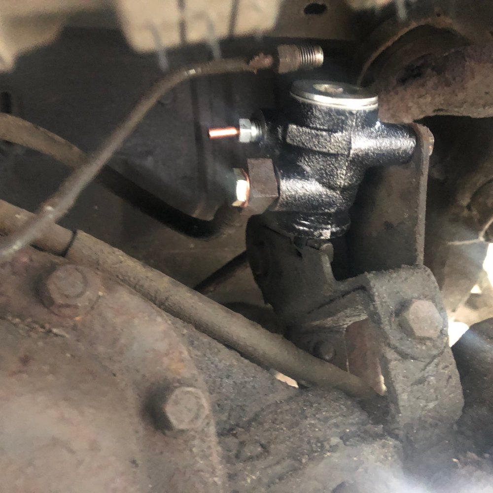

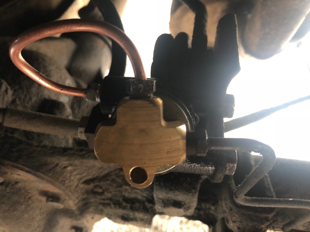

Поставил колдун от копейки. Пришлось отрезать уши, упирались в рычаг. Трубки сделал новые медные. У колес штуцера со своей резьбой, у редуктора от ваза. Все работает.

Как настраивал? Фотку бы последнюю в нормальном качестве, посмотреть, что, да куда втыкать.

Никак не настраивал.
Только сегодня поставил. Когда нагружу машину, будет видно, работает или нет. Пока тормозит нормально, задние не юзят.
Фотографировал на последнем издыхании телефона, щелкнул как смог.
Тормозной шланг подключил ближе к штоку, трубку на тройник ближе к гайке.

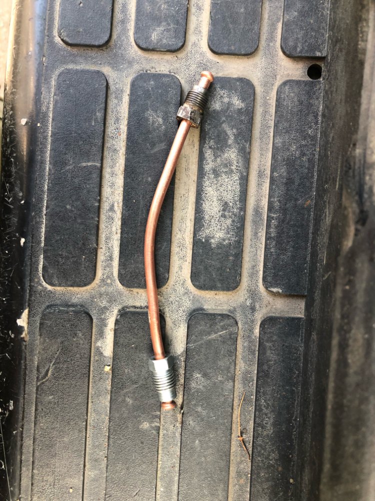

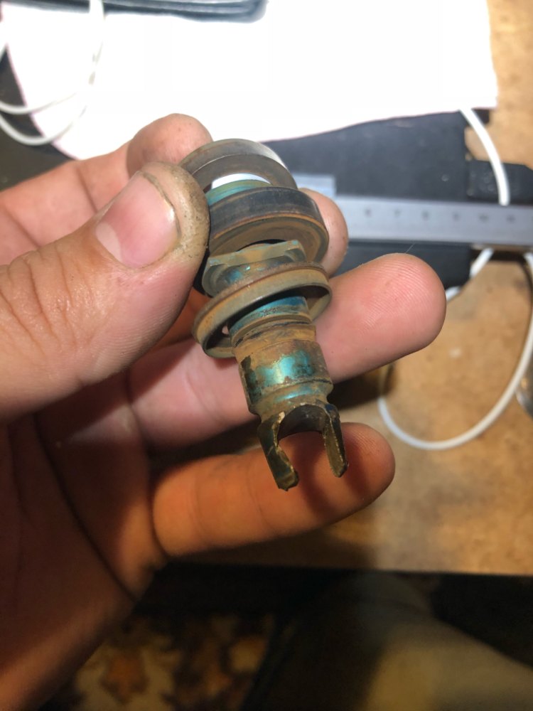

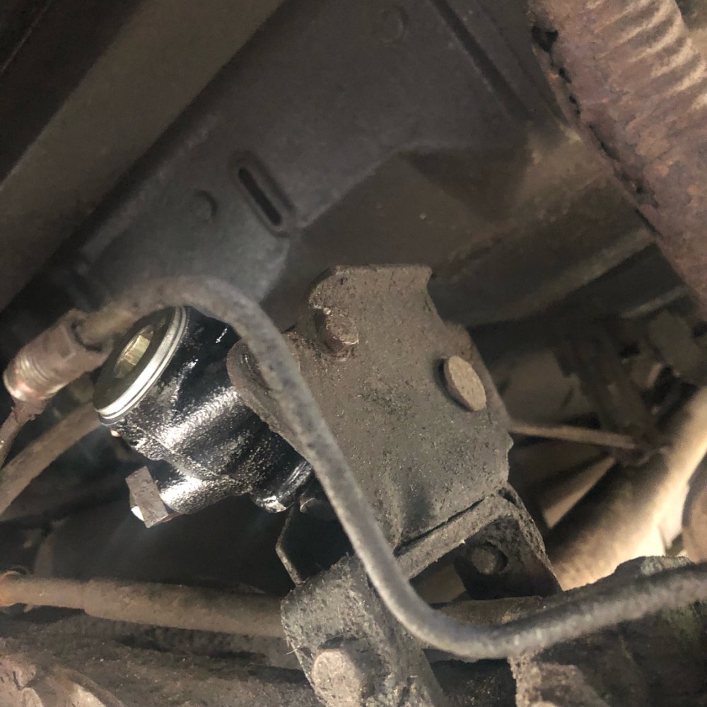

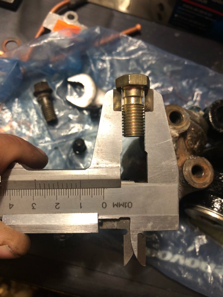

Re: " Колдун "
« Ответ #103 : Сентябрь 16, 2018, 09:57:45 pm »

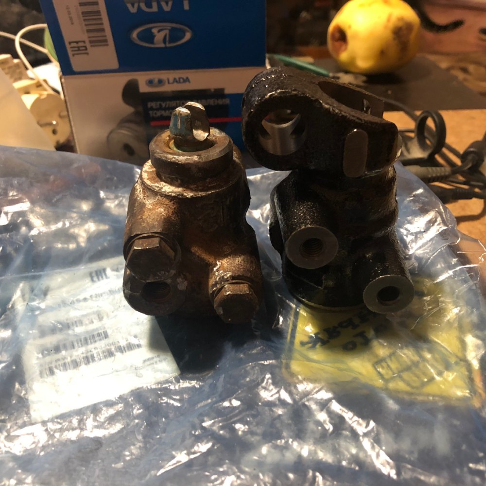

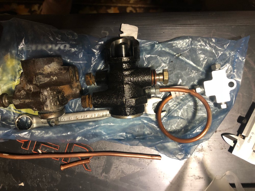

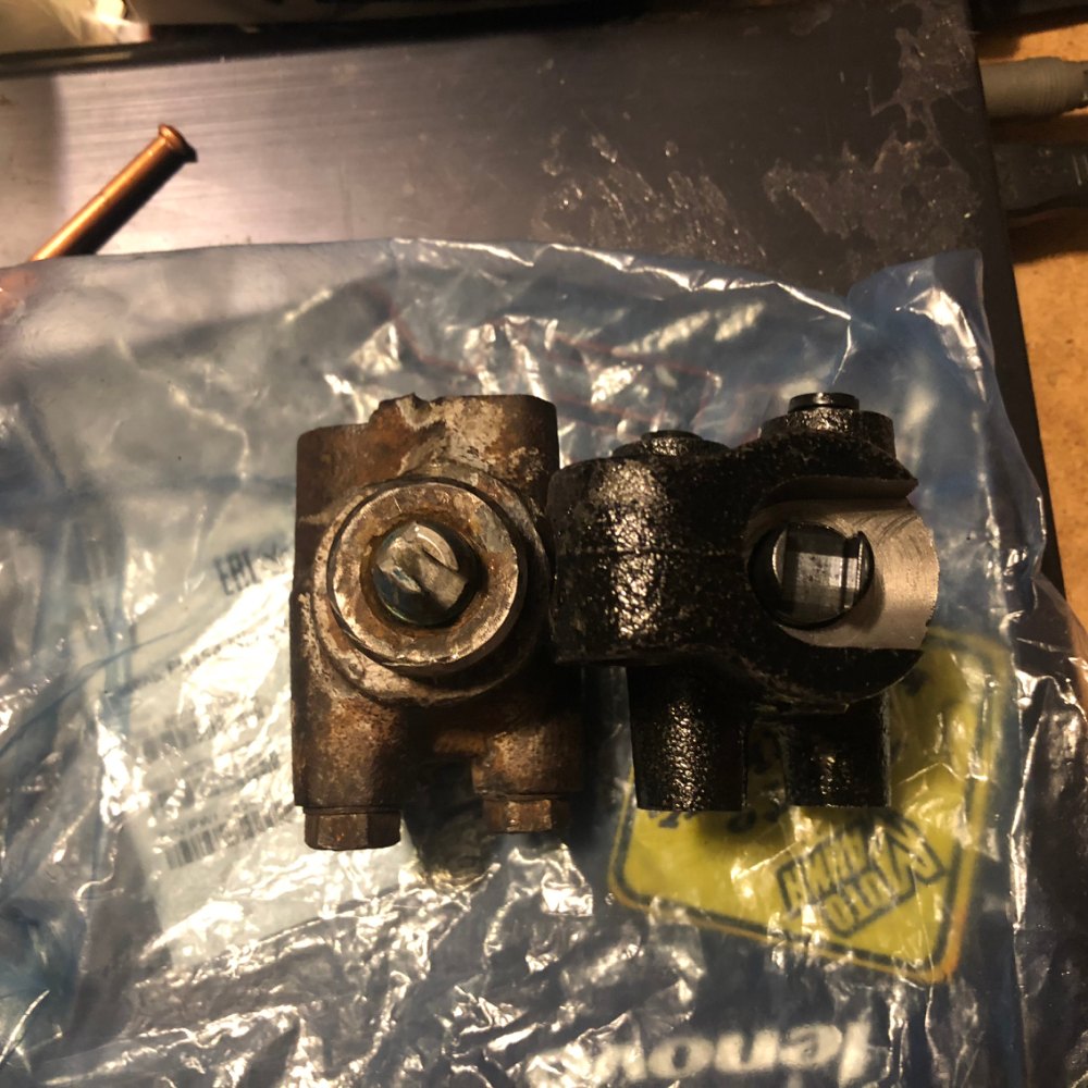

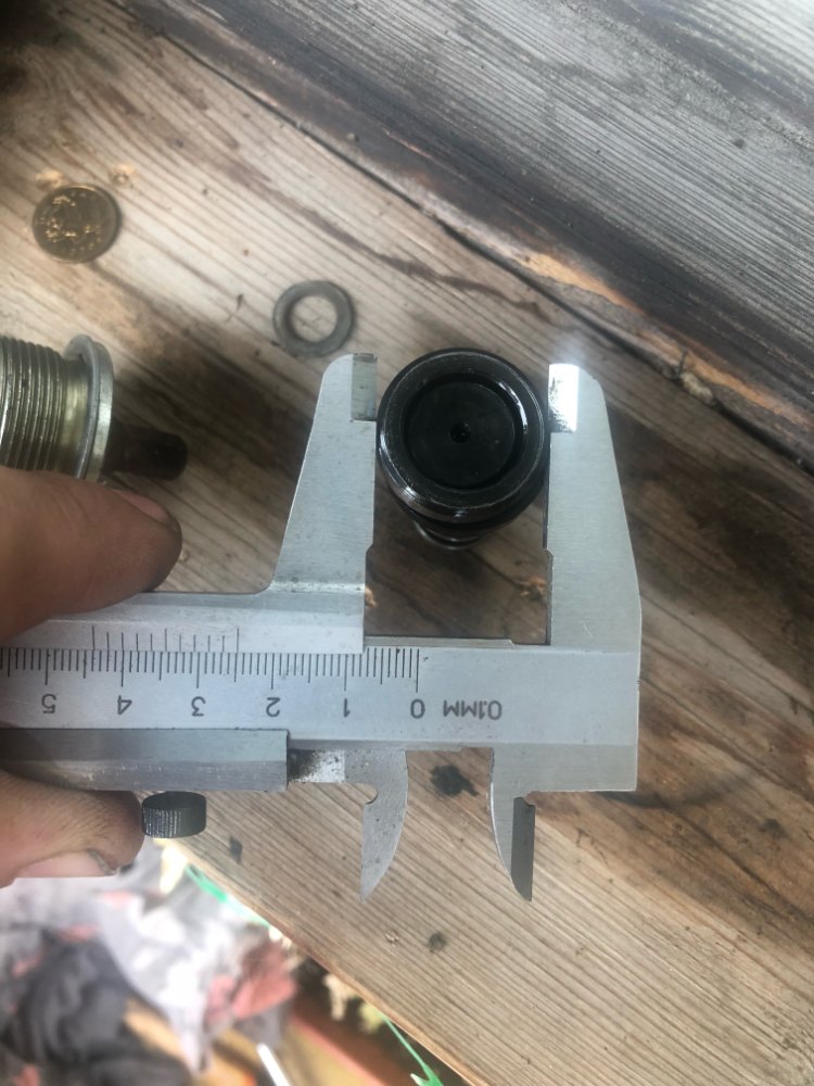

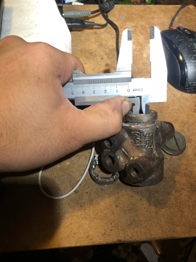

оживлю,лень перепечатывать,просто процитирую тут свои скромные исследования на эту тему)
коварный план провалился) зашел на шинку,попробовали пневмой сорвать гайку,фиг вам. но пробовали без нагрева и тисков,и не самым мощным пестом. и я задействовал план Б))) в первый заход забыл некоторые детали) купил за 2)
должно получится как то так

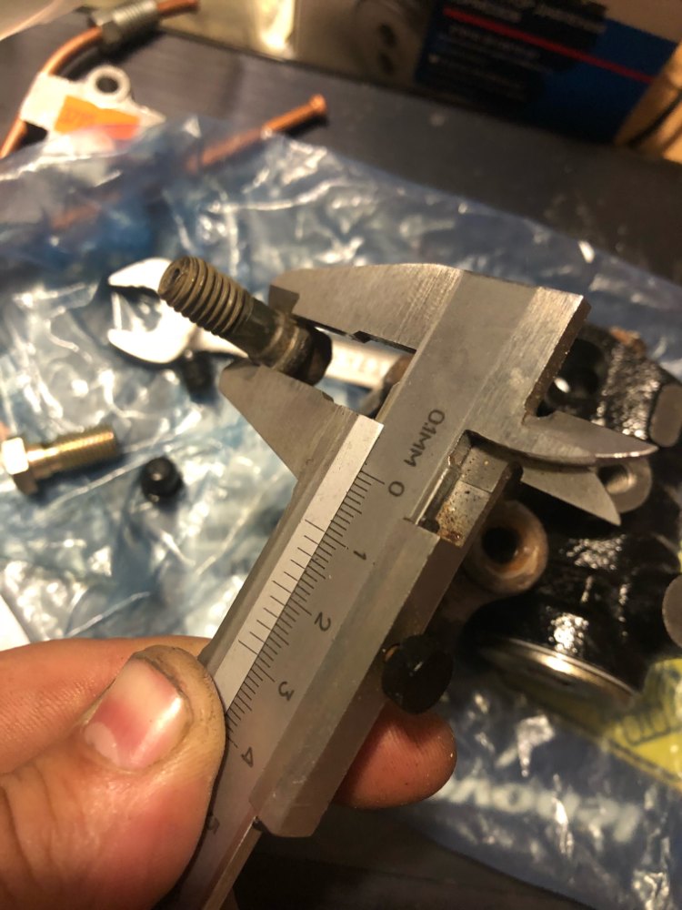

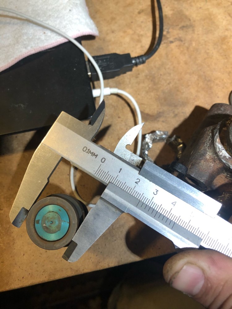

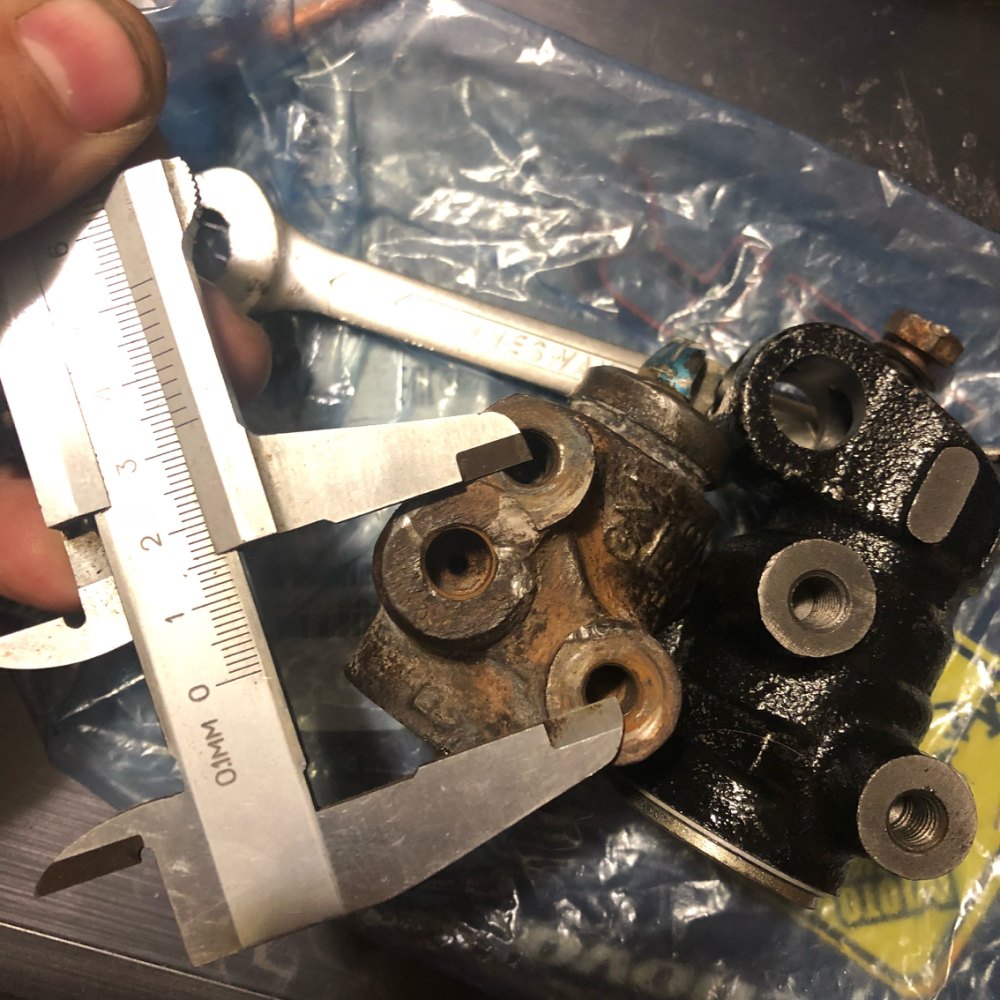

смущающий момент это гальваническая пара трубка медь,тройник люмунь. момент номер 2 это то что на авто трубки походу железо. я железо ниразу еще не развальцовывал. но ВОЗМОЖНО там резьба такая же будет. по крайней мере на глаз очень похожа.

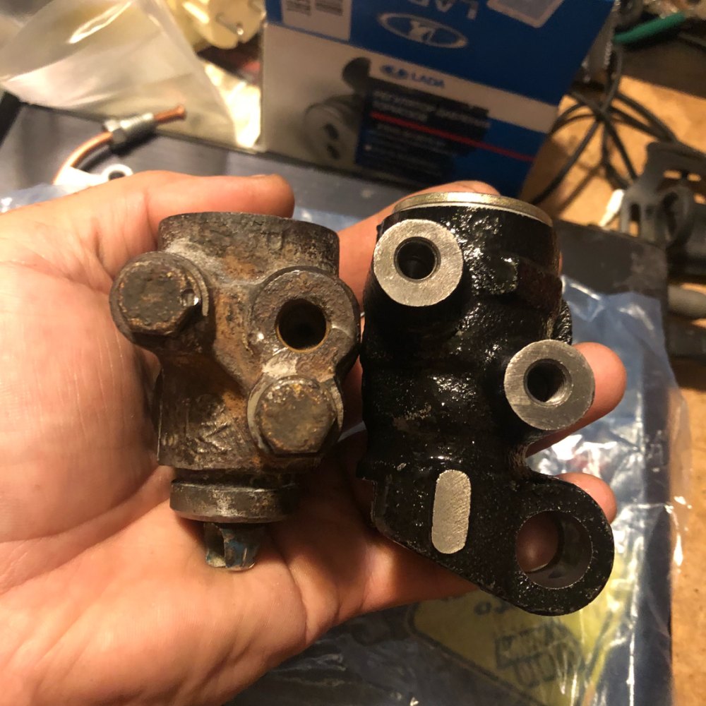

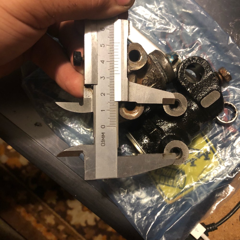

колдуны прямо ну очень похожи.крепеж такой же(см. фото ниже) по размеру и резьбе. входное отверстие на колдуне елабуги похоже дюймовое,на тазу метрическое. болт так же от классики с переднего суппорта(что шланг крепит к суппорту) выходное отверстие (на глаз) диаметр резьбы вроде одинаковый,шаг резьбы на елабуге кажется меньше чем на классике
классика(болт крепления торм шланга к суппорту)
елабужский
елабужский колдун из спортивного интереса разберу так или иначе. как минимум изучить,как максимум восстановить и вернуть на место.

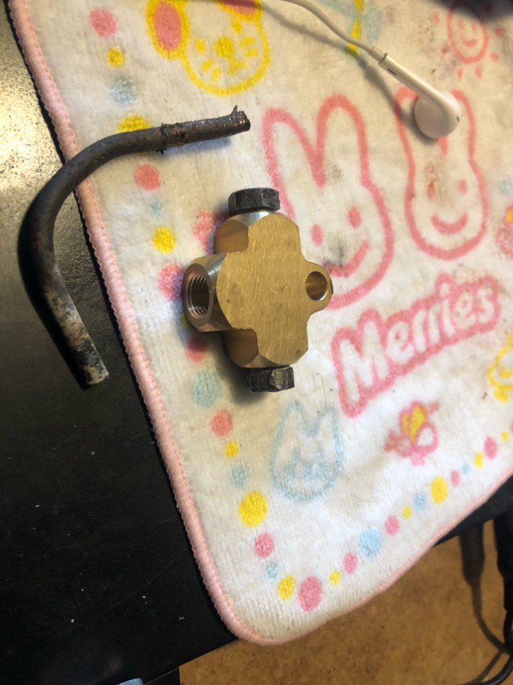

опытным путем выяснил что резьба штуцеров трубок что приходят с рабочих тормозных цилиндров такие же как на WAG группе, а там тройник стоял на авто с абс. так что чтоб не вмешиваться в авто попробую поискать тройничек. пока только нашел в евроавто бу за космические 1600. но послал их лесом. поищу по друзьям,наверняка у когонибуть есть) ну и разбавлю текст фоточками)
кстати заметил что труба от задней банки превращается в решето. вот думаю какие есть варианты. сама банка хорошая,вот бы этот кусок из нержы сделать. в сервисе сказали что такой диаметр трубы не гнут...

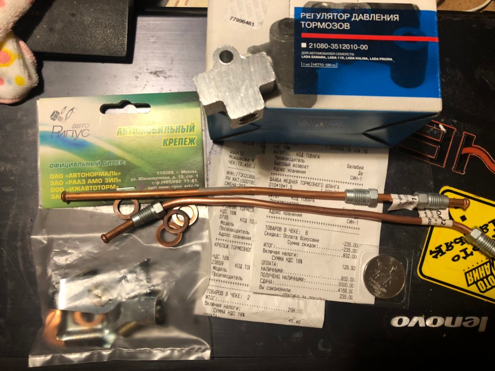

думал буду искать запчастюлину не торопясь,а в свете просто сказочно нищенской оплаты труда то еще и за соки воды... но... шилко в жопке наверное есть,не сиделось мне дома) поехал я на фучика(авторынок местный) искать правды) тройник от газели не подходит. пошел я к чувакам которые делают тормозные трубки(и как я сразу не догадался к ним?) на что мне было сказано,да ща подберем,только дорого будет,650р))) я поржал. нет,конечно сейчас для меня это тоже деньги но это новый и дешевле чем в барыгоавто за бу).
на мой вопрос откуда тройник,если что что спрашивать. продаван сказал стандартный иномарочный тройник) вобщем штука подошла.

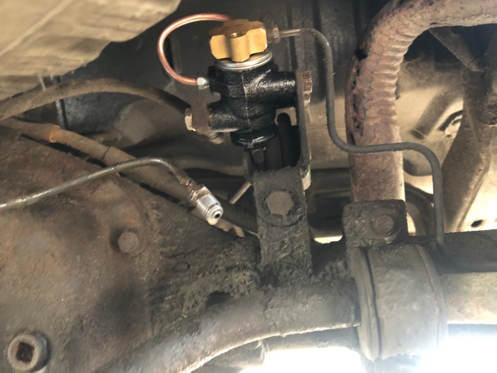

дома переобжал трубку,чтоб с одной стороны был штуцер в колдун(от классики), а с другой от ваг(в тройник).

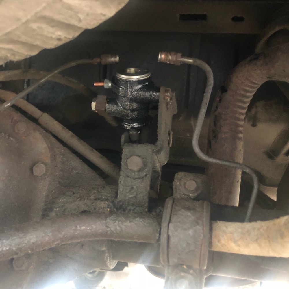

 ну и фото как все вышло-
(на фото одна трубка не прикручена так как штуцер прилип к трубке. сейчас отмачиваю его)
осталось прокачать и можно ездить.
пс. если морочится и неторопливо делать то можно дешевле все сделать. то же тройник за пару минут поиском в интернете я нашел за 450.
 интереса ради надо будет потом разузнать где и почем можно на стенд тормозной заехать,проверить работу тормозов
тут про колдун чтиво, оставлю чтоб не потерять http://www.lada-vfts.ru/forum/index.php?showtopic=2814
собрал,с помощью жены прокачал задний контур.колдун колдует.тормоза вроде тормозят. если не кинут то до выходных должны дать зарплату и будут ходовые испытания)

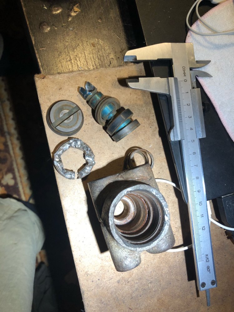

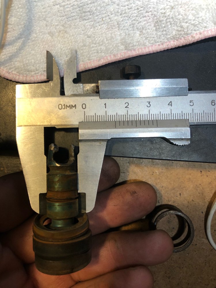

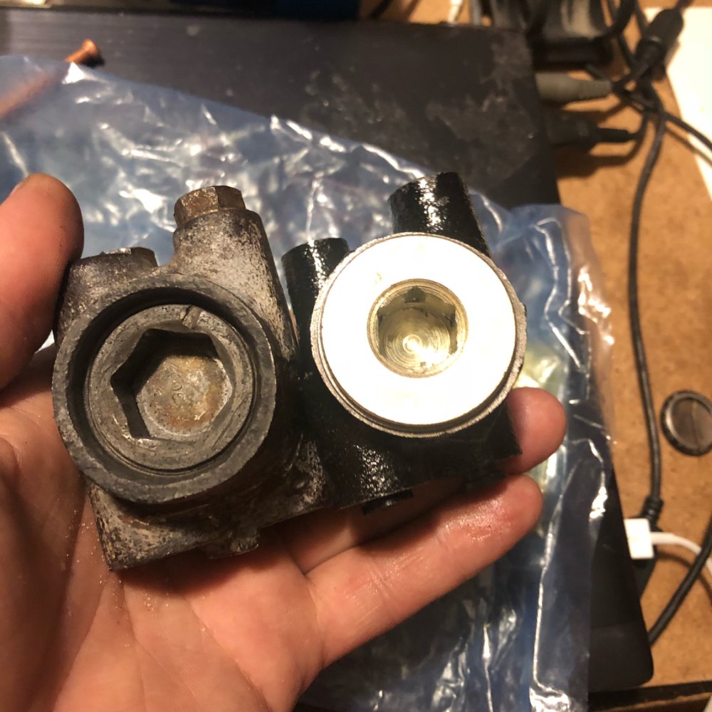

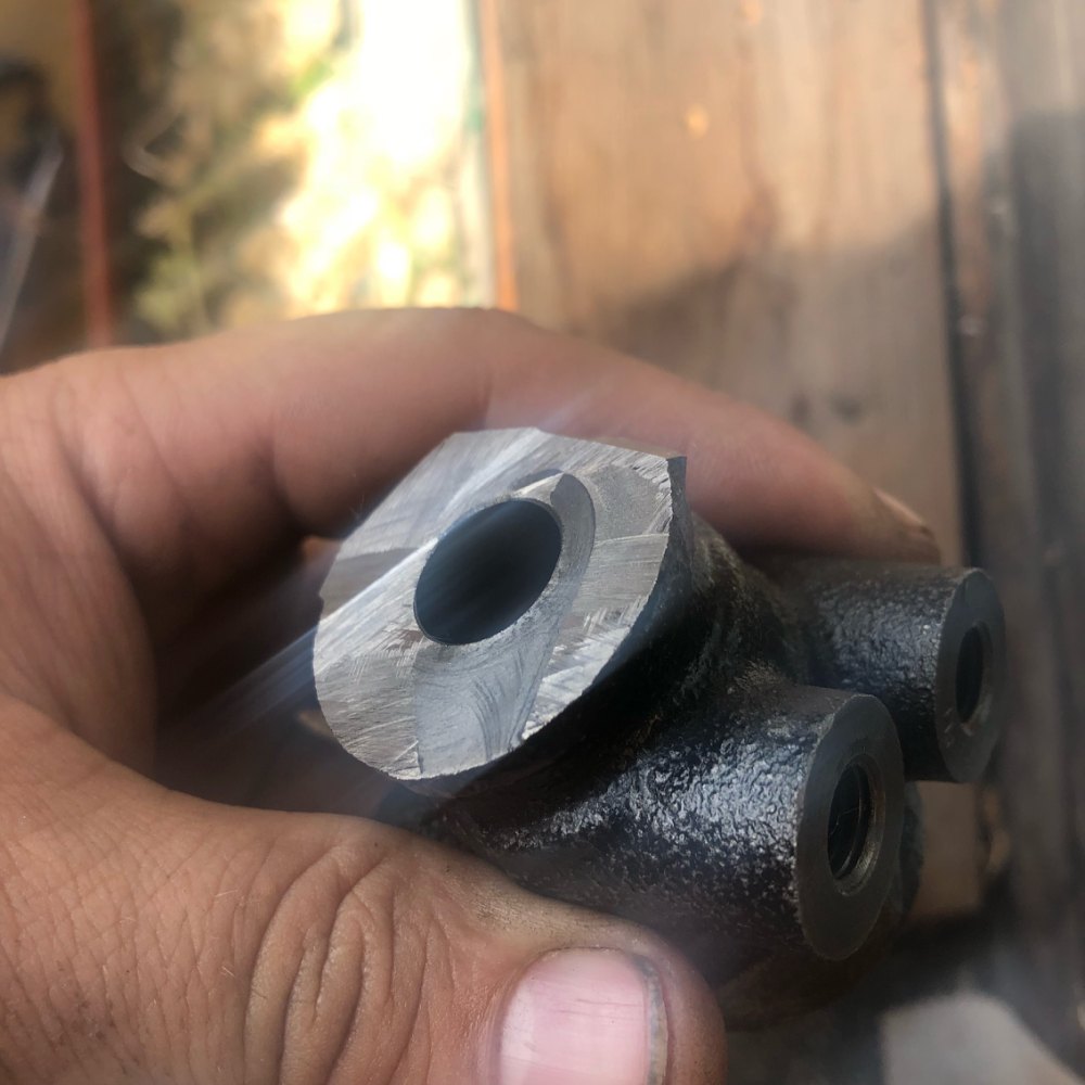

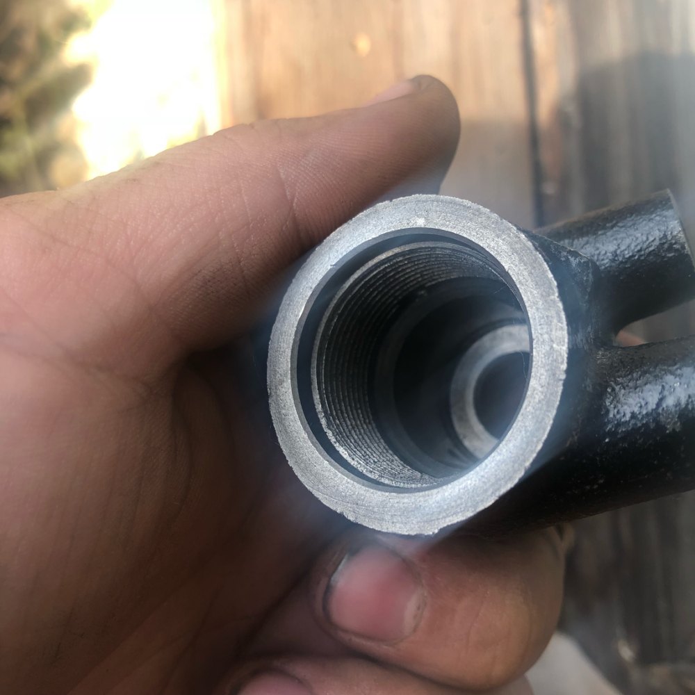

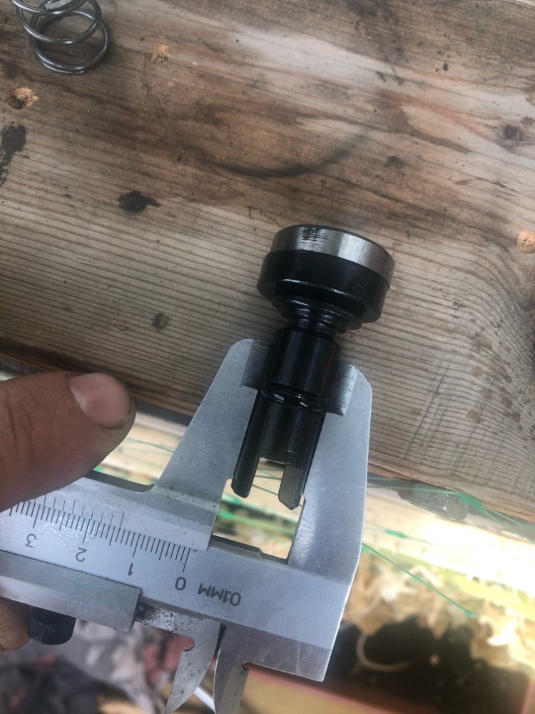

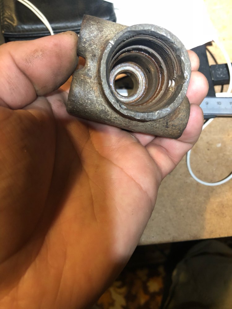

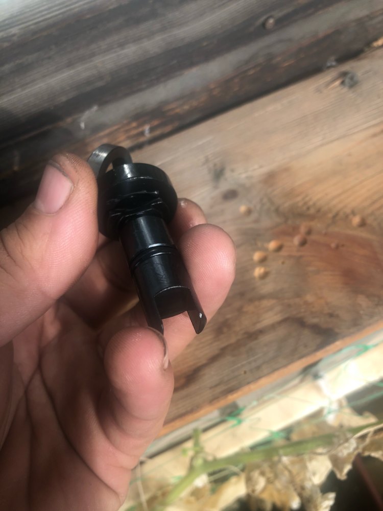

ну и таки победил я колдун) не без потерь. устройство 1в1, различие в деталях. даже размеры совпадают.  так что считаю колхоз класикоколдуна с тройником это хороший колхоз.
на классике резинка,тут сальник. но в принципе если кто с руками,можно принципиально восстановить,сделать зеркало и заменить сальник.больше там ломаться нечему.  вобщем токарь с руками спасёт на мой взгляд колдун)
ну и фото
Оффлайн Алекс76
  • Сообщений: 321
  • Откуда: Ярославль
Re: " Колдун "
« Ответ #104 : Сентябрь 26, 2018, 11:37:43 am »
Нормально. В твоем случае, можно отреставрированный колдун поставить на место.
