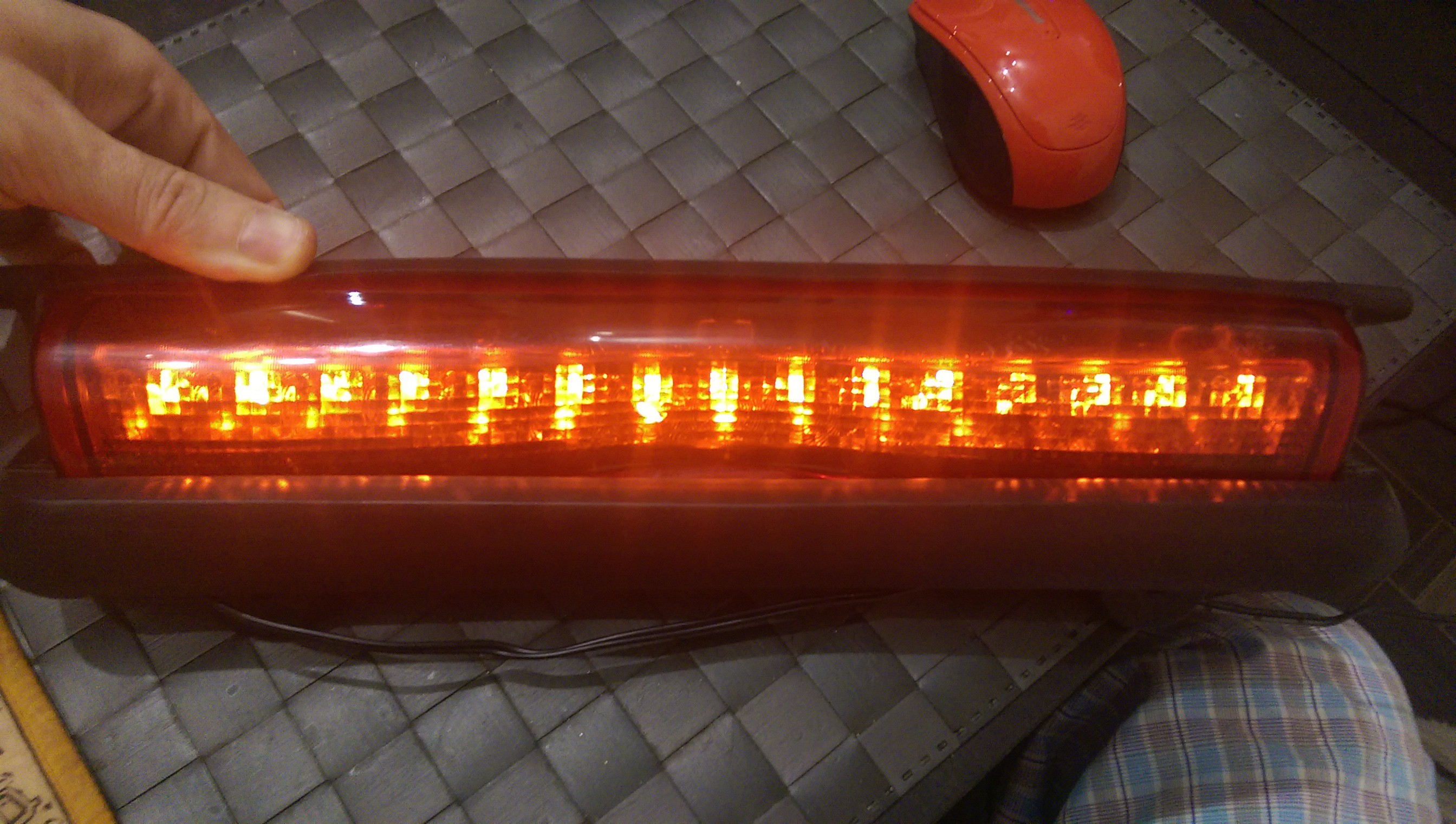

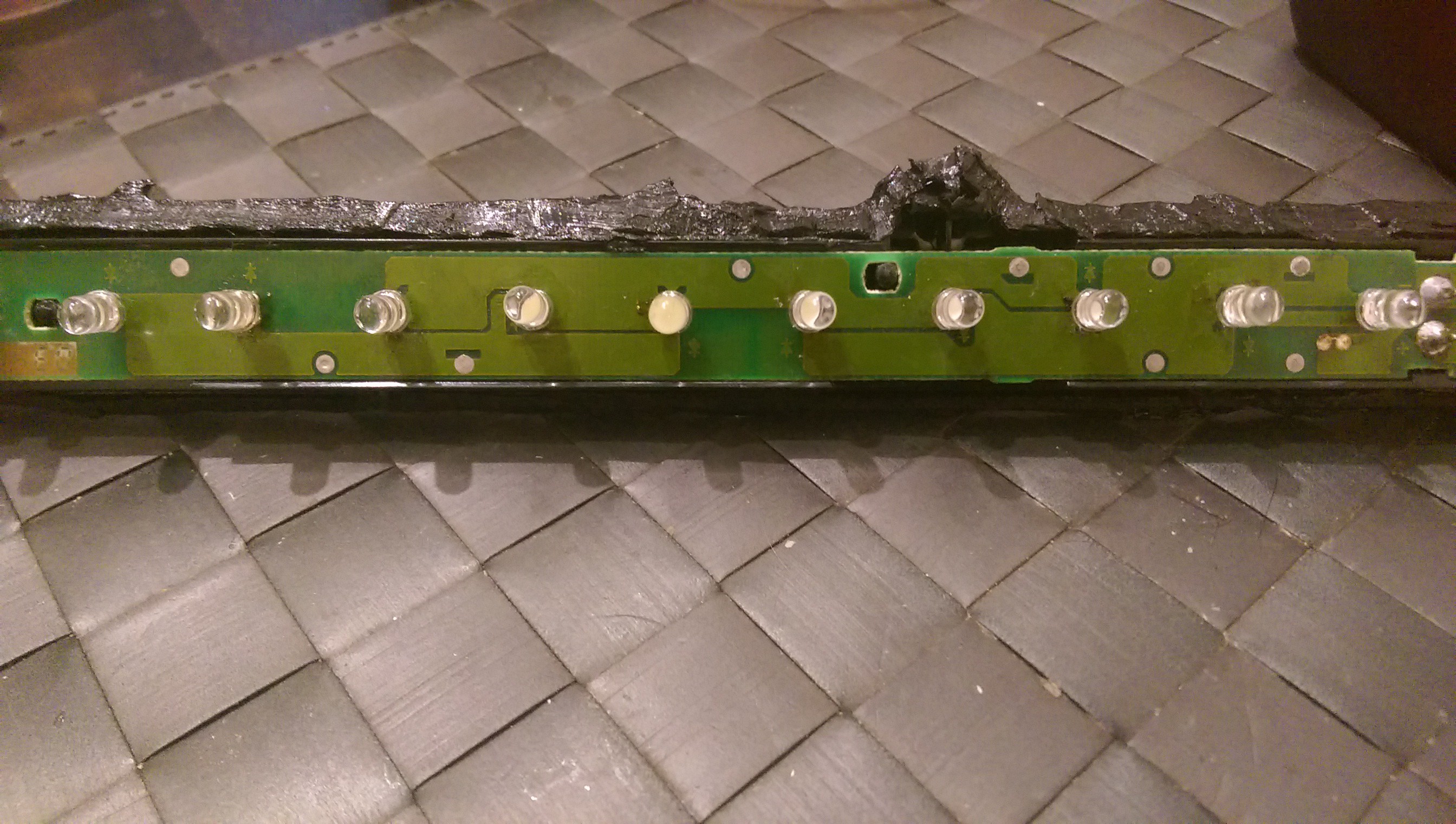

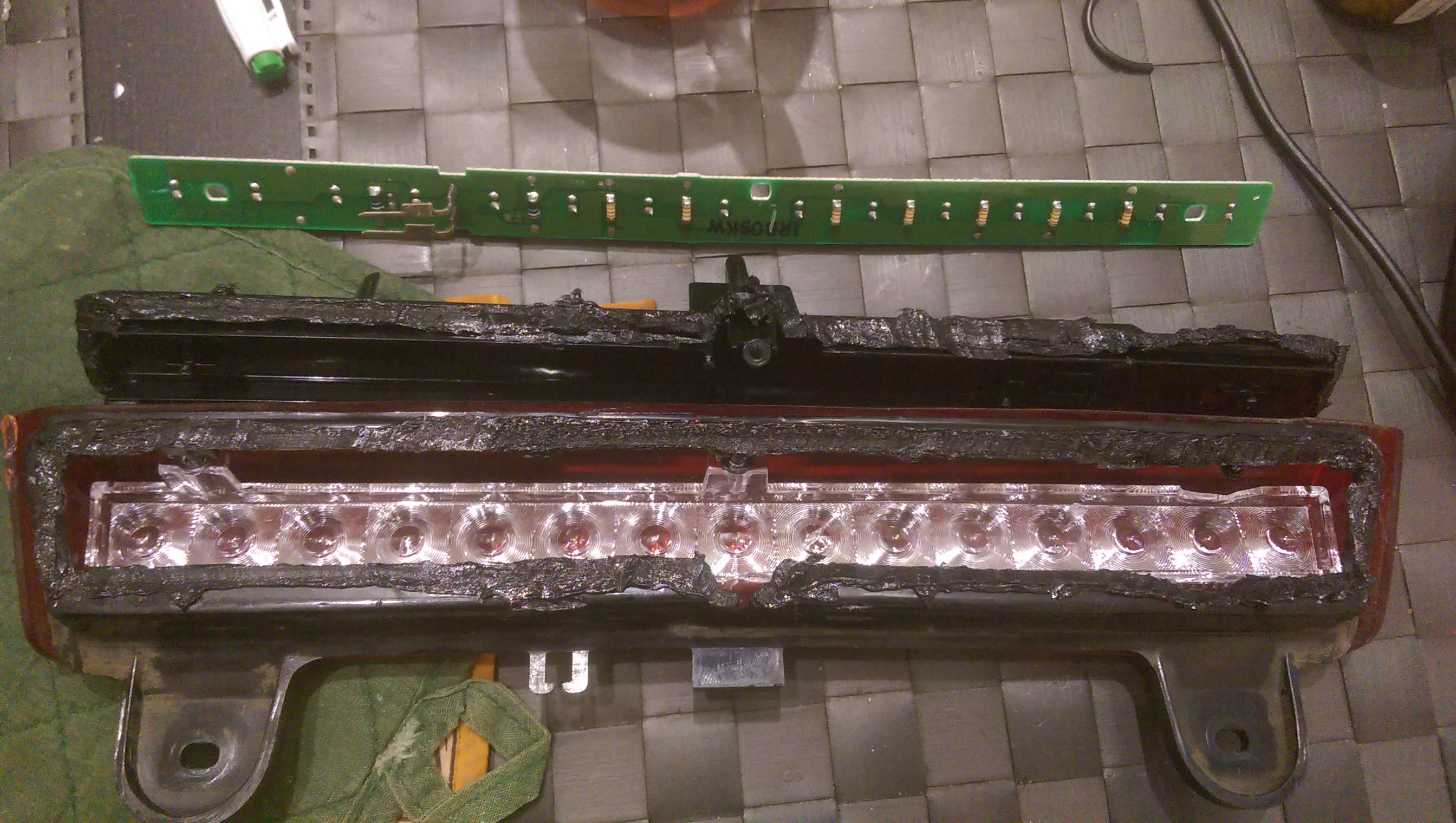

для 840-х:
Нет неремонтнопригодных вещей, есть неоправданно дорогой ремонт :)

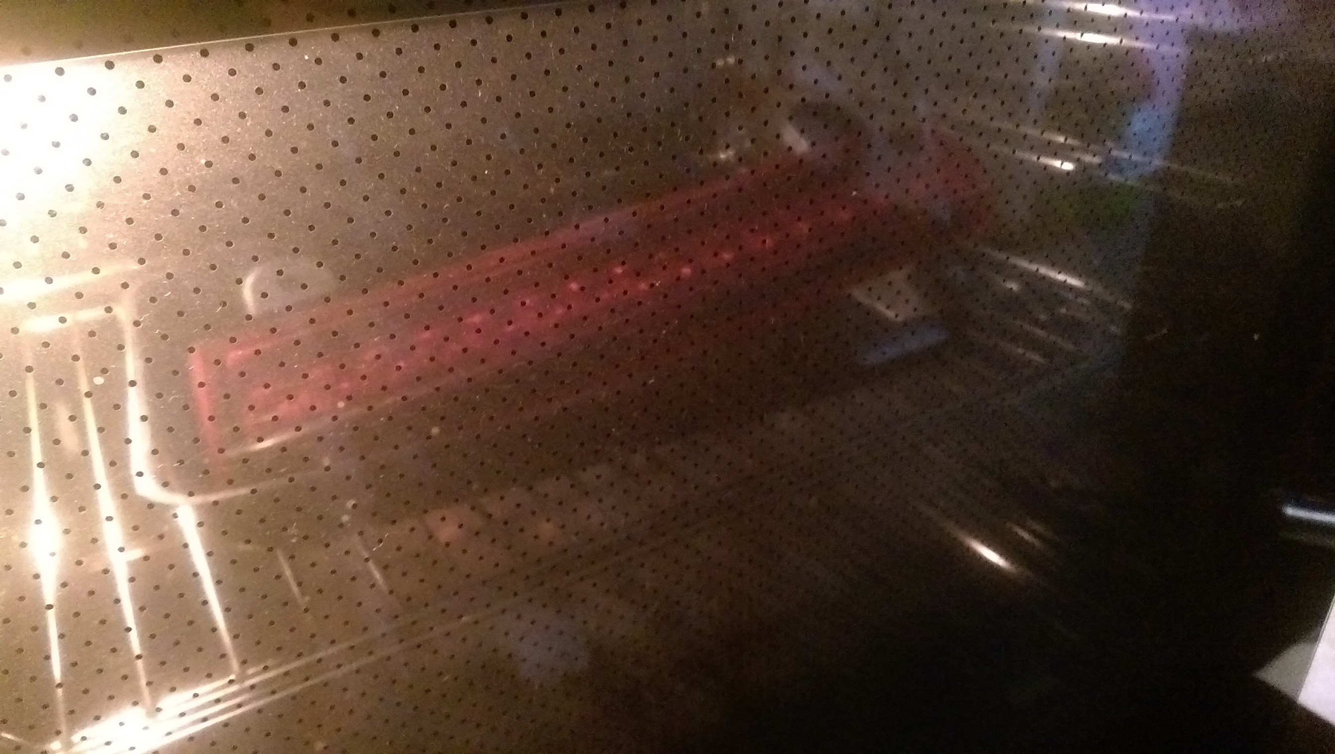

Итак по традиции начинаем с запекания в духовке.
120С 15минут
Но тут этот номер не проходит. Плафон начинает плавиться, а вскрыть его при этом никак.
После 8 минут
Не расстраиваемся. Из-за массивного уплотнителя это практически незаметно.
Берём в руки дремель и вскрываем разрезанием, раз не получается расклеиванием после запекания.
Тестером находим 5 дохлых диодов. Всего их 15 (5 групп по 3 штуки) красного цвета.
Но за неимением красных диодов, перепаиваем все на белые (из китайского фонарика за 70р).
Можно было конечно перемкнуть дохлые, и из 15 горели-бы 10 с пропусками, но это не наш метод.

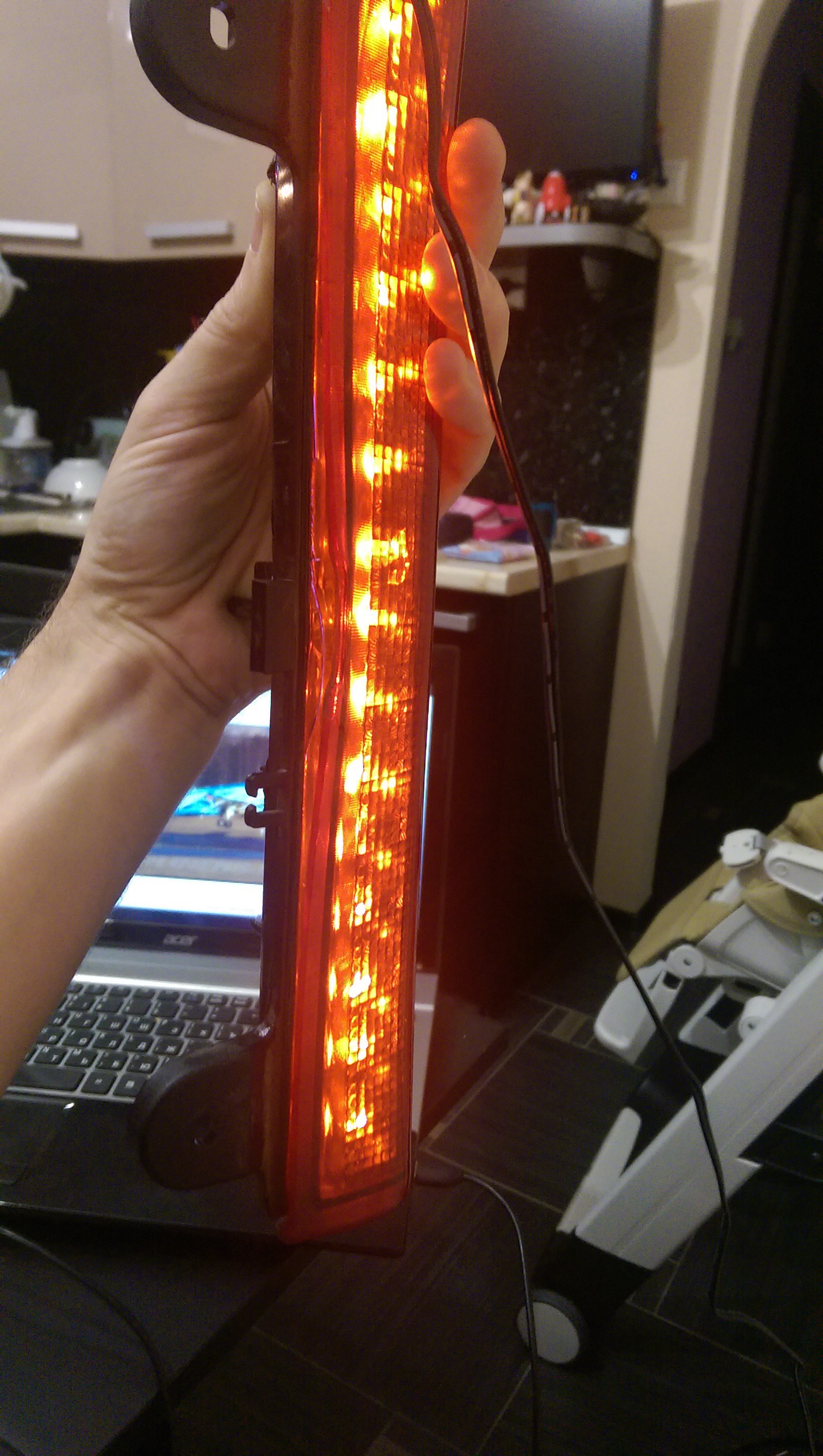

включаем-проверяем.

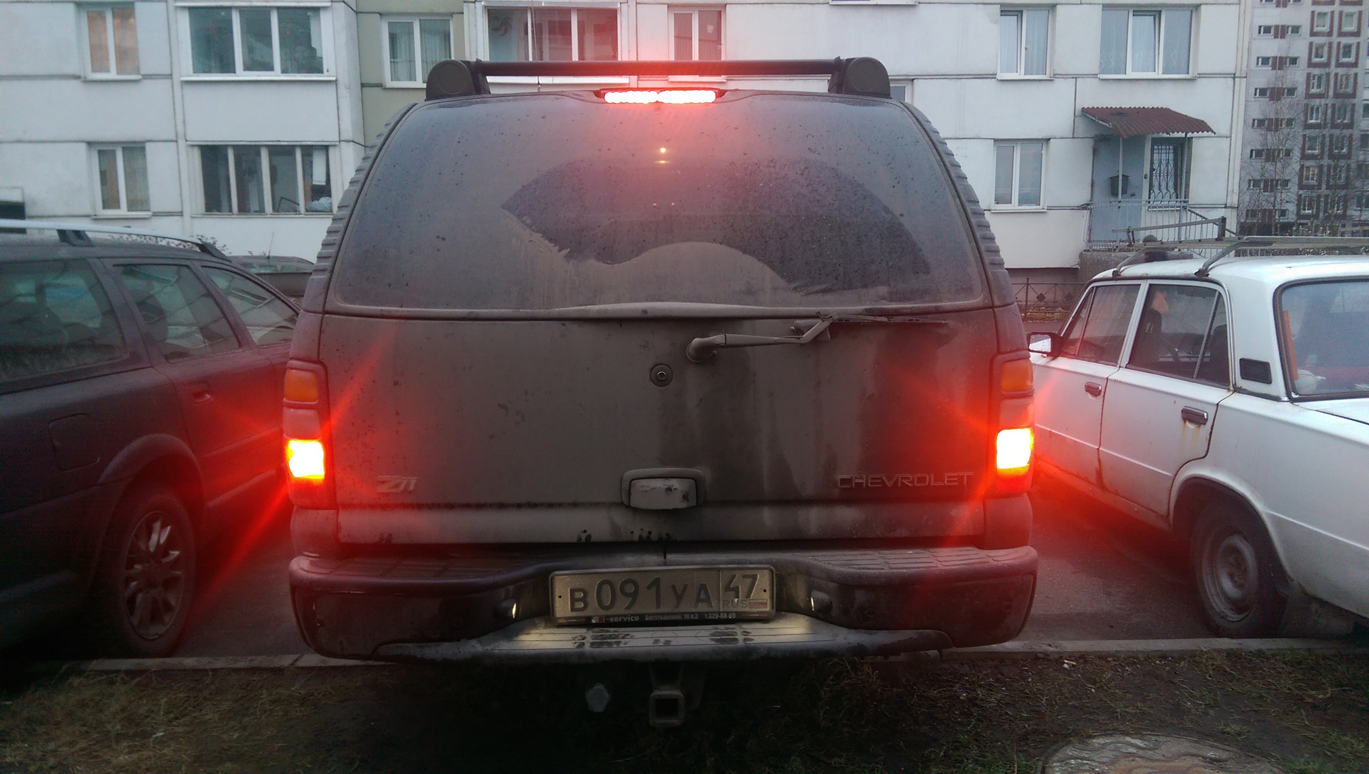

Линзу-рассеиватель подкрашиваем красным маркером и имеем вот такой результат.
На авто оно будет ещё ярче. Блок питания выдаёт 12В, а в бортовой сети авто 13.8-14.1
Осталось нормально заклеить и установить на машину.

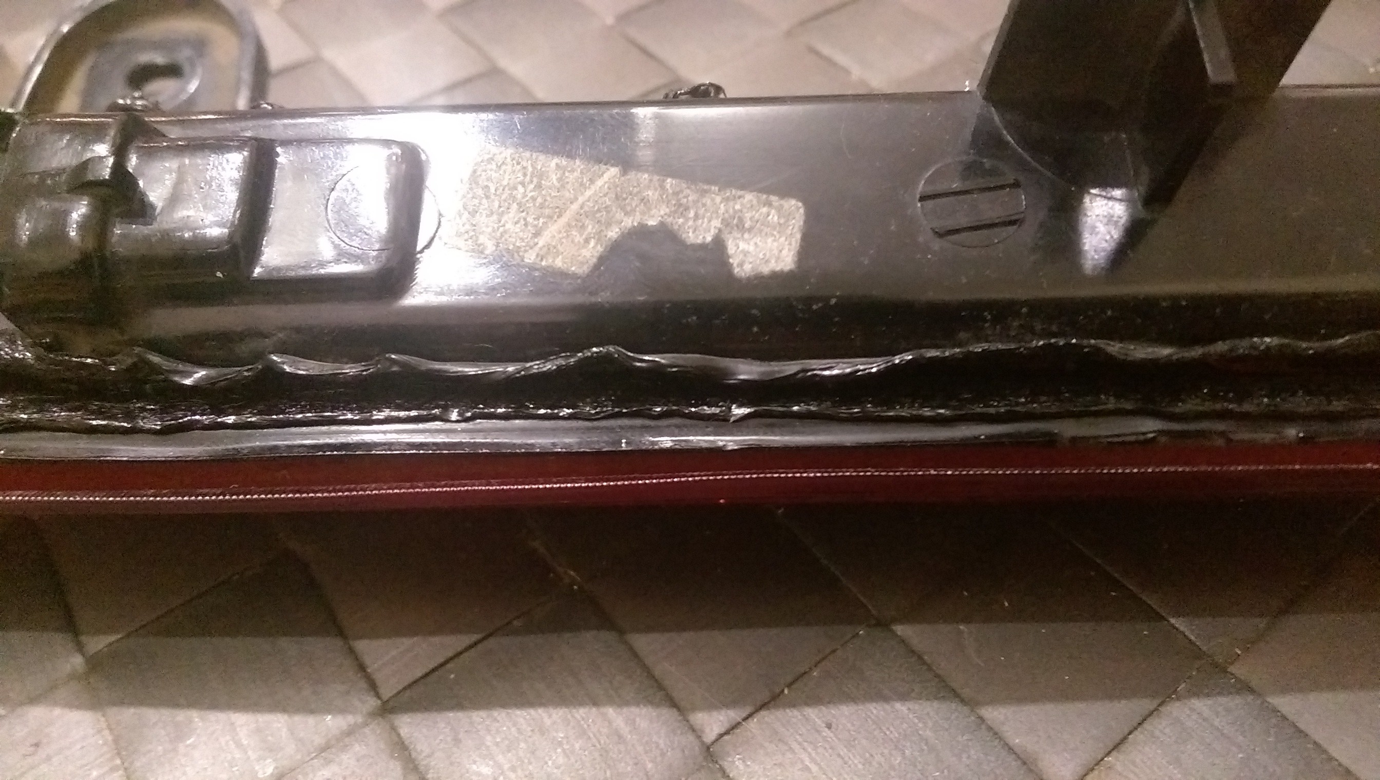

тоже отчитаюсь. С разобранных машин накопилось 2 нерабочих стопа. Выкидывать жалко, решил починить. Про запекание в духовке уже читал, поэтому сразу взял в руки болгарку. Вскрыл, чтобы с диодами не мучиться приклеил ленту. Цена вопроса - 80 руб. за 50 см. (меньше не режут). Припаял провода, Собрал обратно, швы промазал клеем для автостекол (крепкая вещь). Пока не подключал, клей сохнет.

То-же самое проделал со своим стопом. Стекло приклеил на обычный прозрачный силикон. Уже год все работает отлично и не отвалилось!
