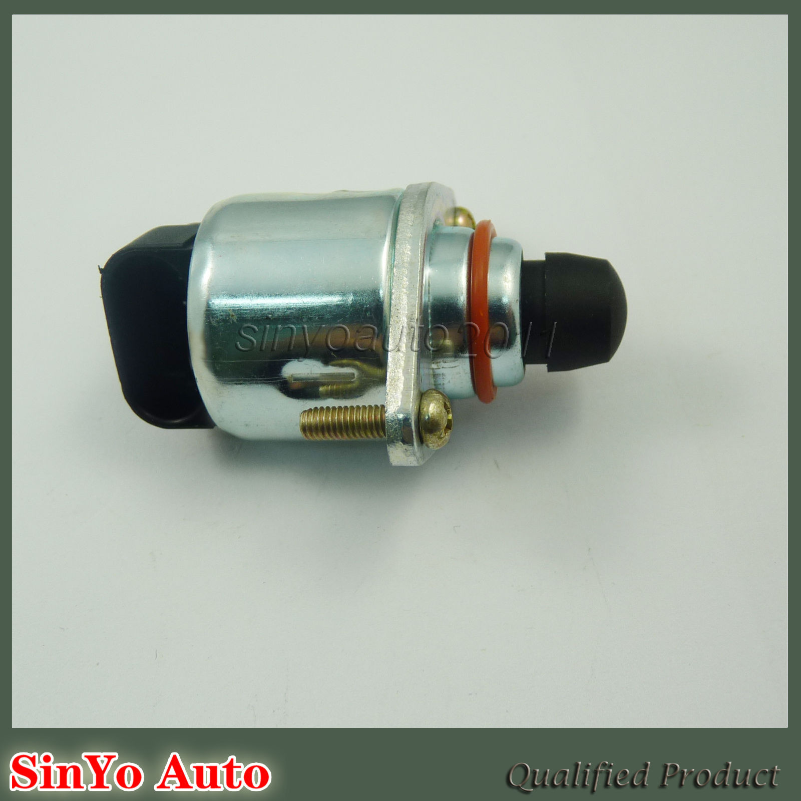

Вчера пришёл из китайского Харбина соленоид ХХ. Обошёлся в 650 рублей вместе с доставкой. Поставил сегодня, так как мой был залипший и я его промывал. Теперь стоит новый. За 3000 рублей брать оригинал не позволила жаба, так как стало правилом: заказываешь оригинал, приходит "сделано в Китае".
Работает нормально, холостые на прогретом стали меньше, были на паркинге 750, стали 650. Значит мой не дозакрывал канал воздуховода холостого хода. Новый закрывает.

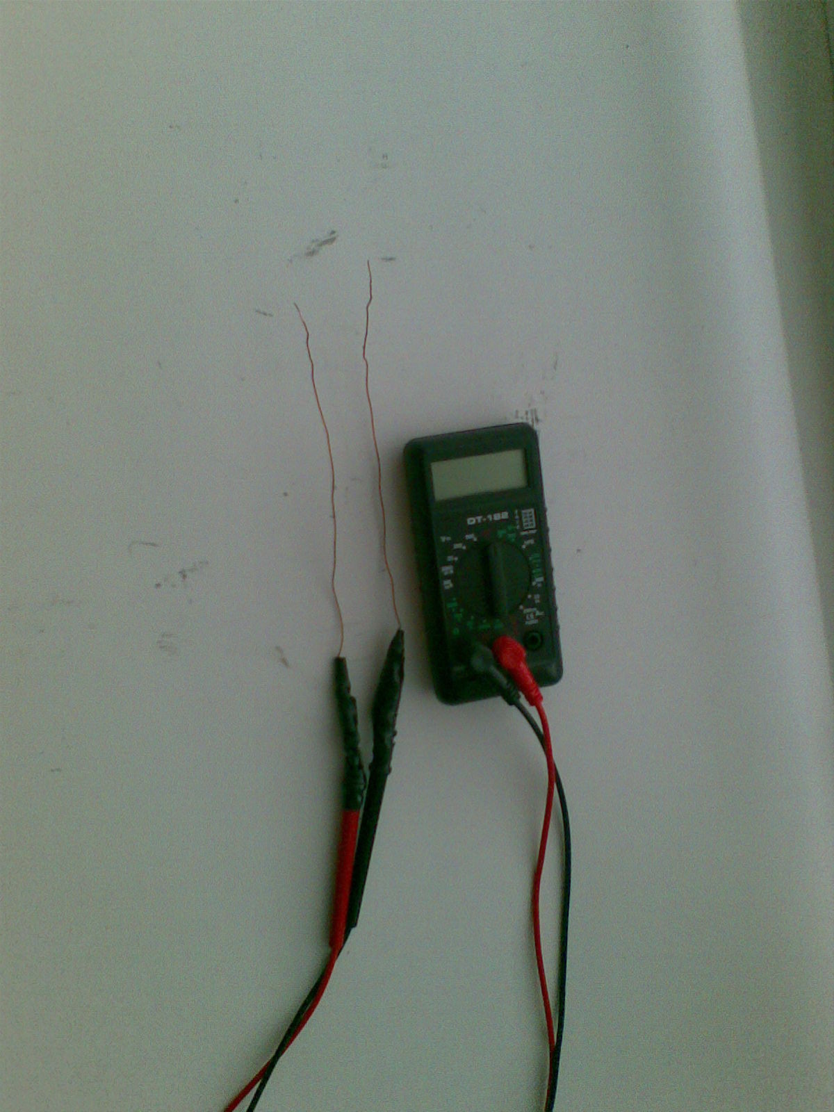

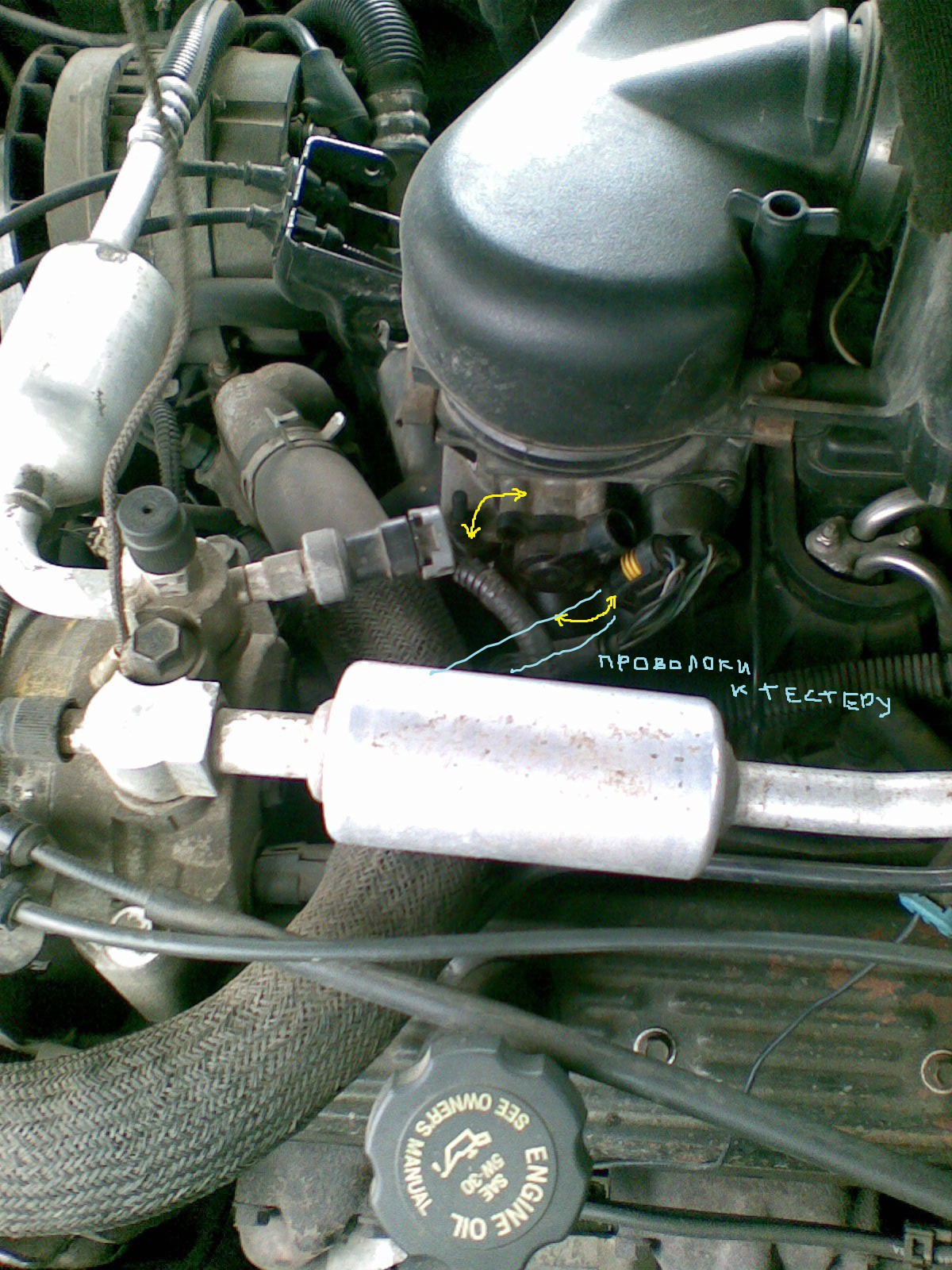

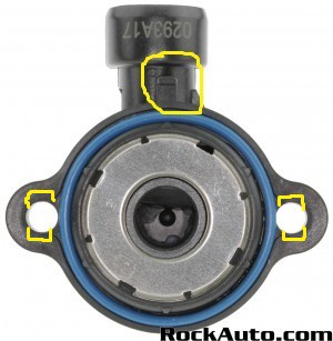

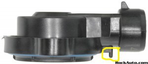

Откручиваем датчик от дроссельной заслонки. У меня без откручивания самой заслонки от впускного коллектора не получилось, так что ослаблял винты и затем снимал датчик.
Берём новый датчик, и ломаем ему центрирующий зуб, чтобы датчик мог вращаться вокруг оси, и пропиливаем ухи
чтобы получилось как у японских датчиков
Затем прикручиваем на дроссель и вставляем разъём датчика, предварительно вставив в штекер разъёма проволочки,
и одеваем на датчик. Получилось, что датчик подключен, провода резать не надо, прокалывать иголками тоже не надо.
И видно напряжение регулировки - зелёный и чёрный провода.
Чёрный - минус, зелёный - сигнальный плюс.
Включить зажигание можно без подключенного датчика, но нельзя заводить двигатель. Если завести двигатель без датчика - получим ошибку - чекэнжин, и надо будет её сбрасывать. Так что только при включенном зажигании производится предварительная регулировка.
Заводим двигатель, тестер должен лежать на двигательном отсеке и не падать вниз  :) Смотрим показания. Напряжение регулируется путём ослабления винтов крепления датчика и вращением его вокруг оси заслонки. Я у себя выставил 0,77 вольт на холостых. По умолчанию было 0,54

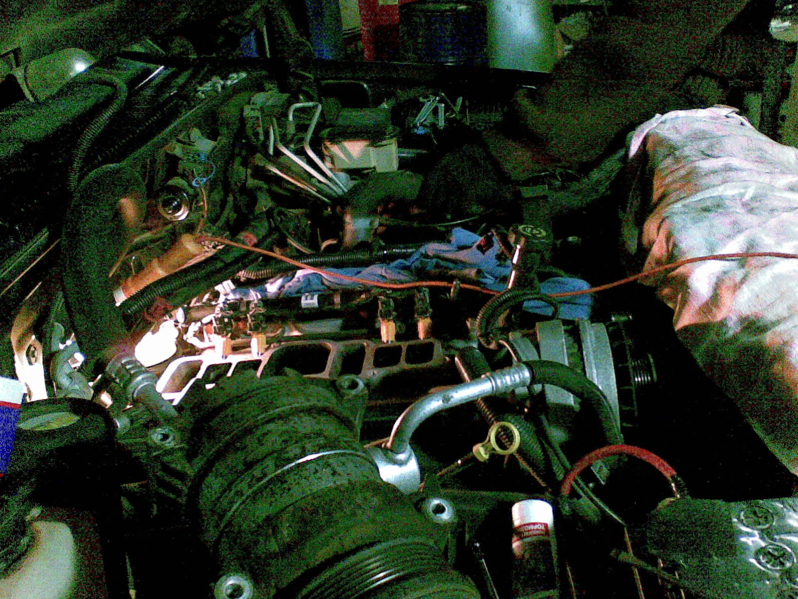

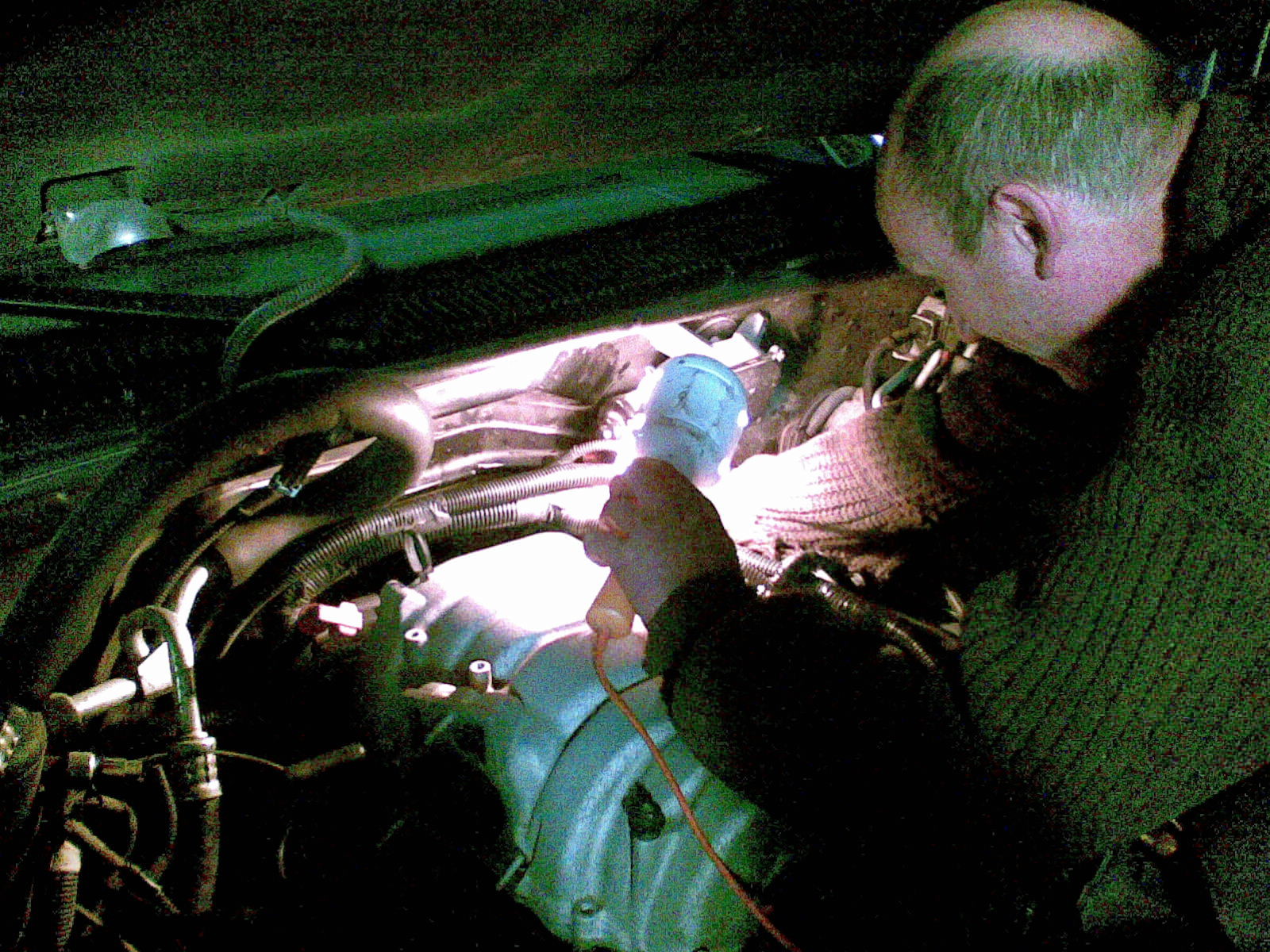

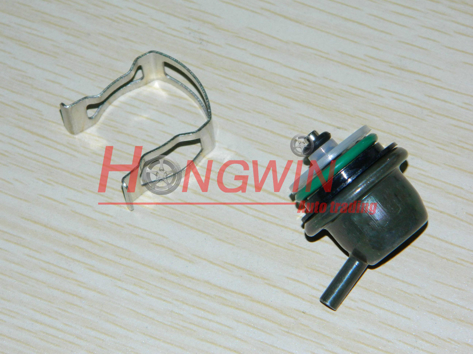

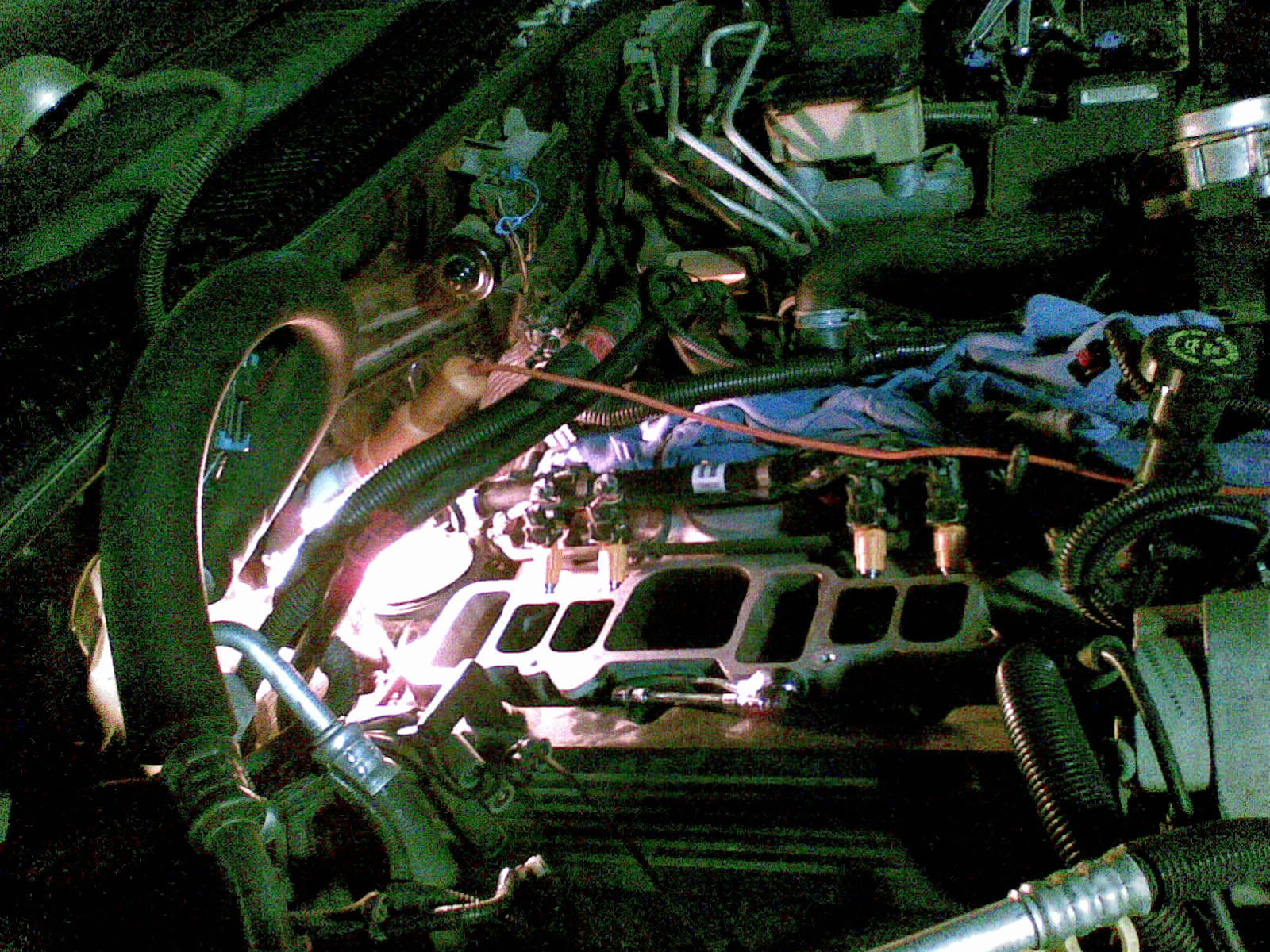

Пришли форсунки из штатов, и катушка зажигания. Модуль зажигания был уже куплен давно у китайцев. Регулятор давления тоже был. Сегодня поставил на машину, эффект - машина едет, а двигателя не слышно. Интересный эффект - холостые на паркинге стали 750, на драйве 500, это радует. Думаю, в пробках будет экономия. Раньше были 600 на драйве, думаю, старые форсы лили. Теперь заводится с полоборота на любой температуре, что горячая, что холодная, что стоит долго.
Новые (ремануфактуред) форсы и катушка
катушка http://www.ebay.com/itm/181440010933?_trksid=p2057872.m2749.l2649&ssPageName=STRK%3AMEBIDX%3AIT
форсы http://www.ebay.com/itm/171245542888
новый регулятор только такая фотка
http://www.ebay.com/itm/PR217-PR155-Fuel-Injection-Pressure-Regulator-FOR-GM-VEHICLES-Chevrolet-GMC-/261348027908?hash=item3cd98e6e04

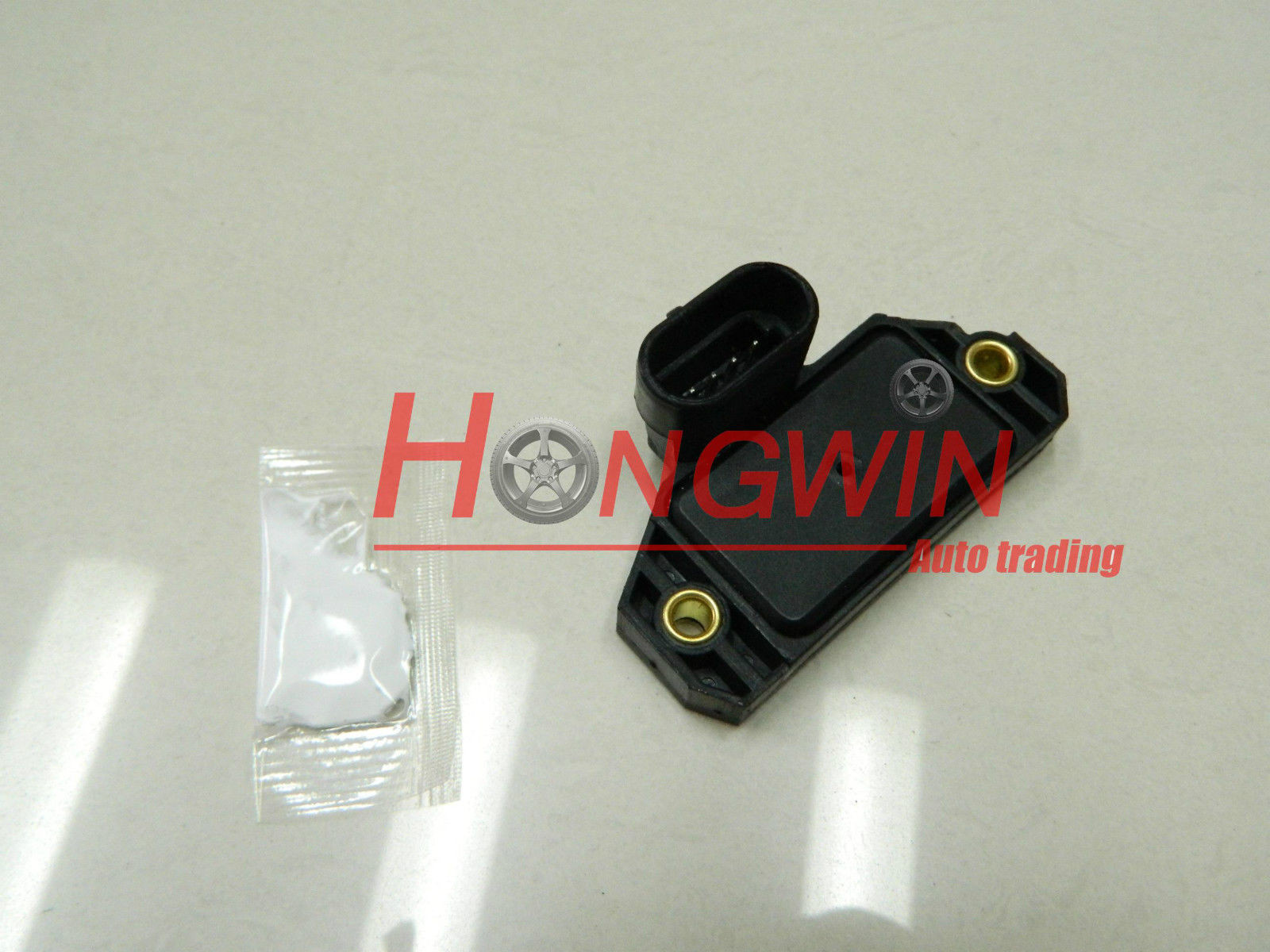

новый модуль
http://www.ebay.com/itm/DR178-D579-LX381-Ignition-Control-Module-FOR-GMC-CHEVY-BUICK-IZUZU-Chevrolet-/251288106107?hash=item3a81f0347b
На старом модуле огромными буквами надпись GM. Образовалась трещина, заметил только при замене. Так бы ездил до попадания воды.  :(
Фоток старого не сделал, валяется в машине. Залью эпоксидкой и брошу в запас.

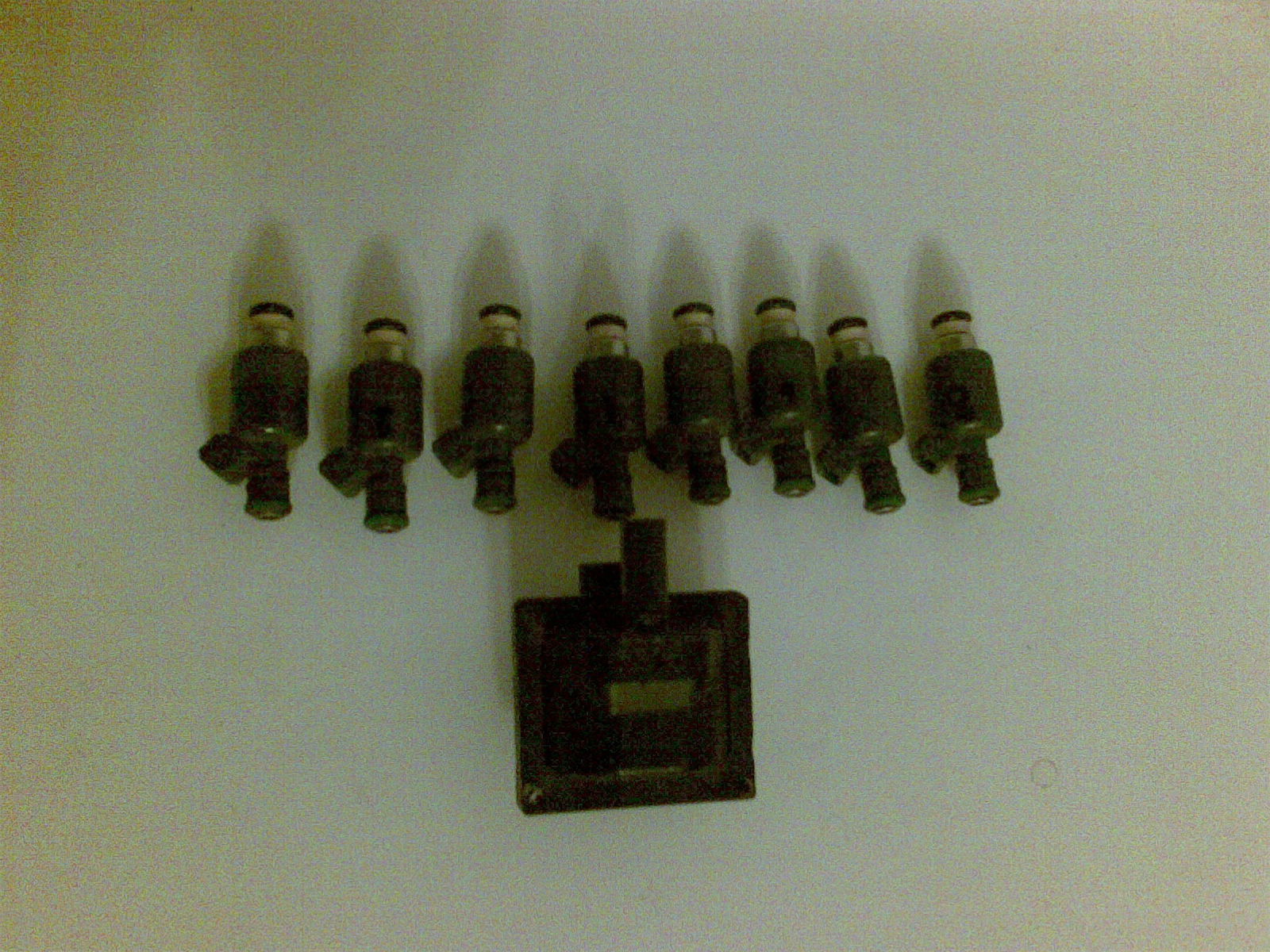

« Ответ #509 : Май 14, 2015, 09:31:21 pm »
Старые форсы и катушка
процесс
