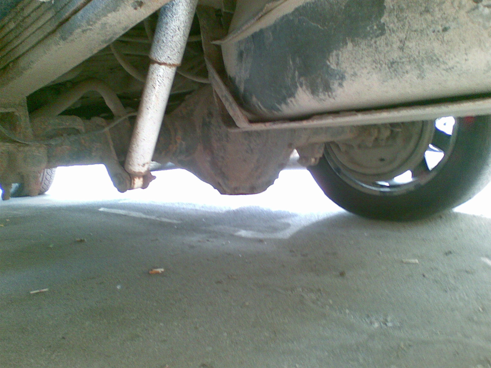

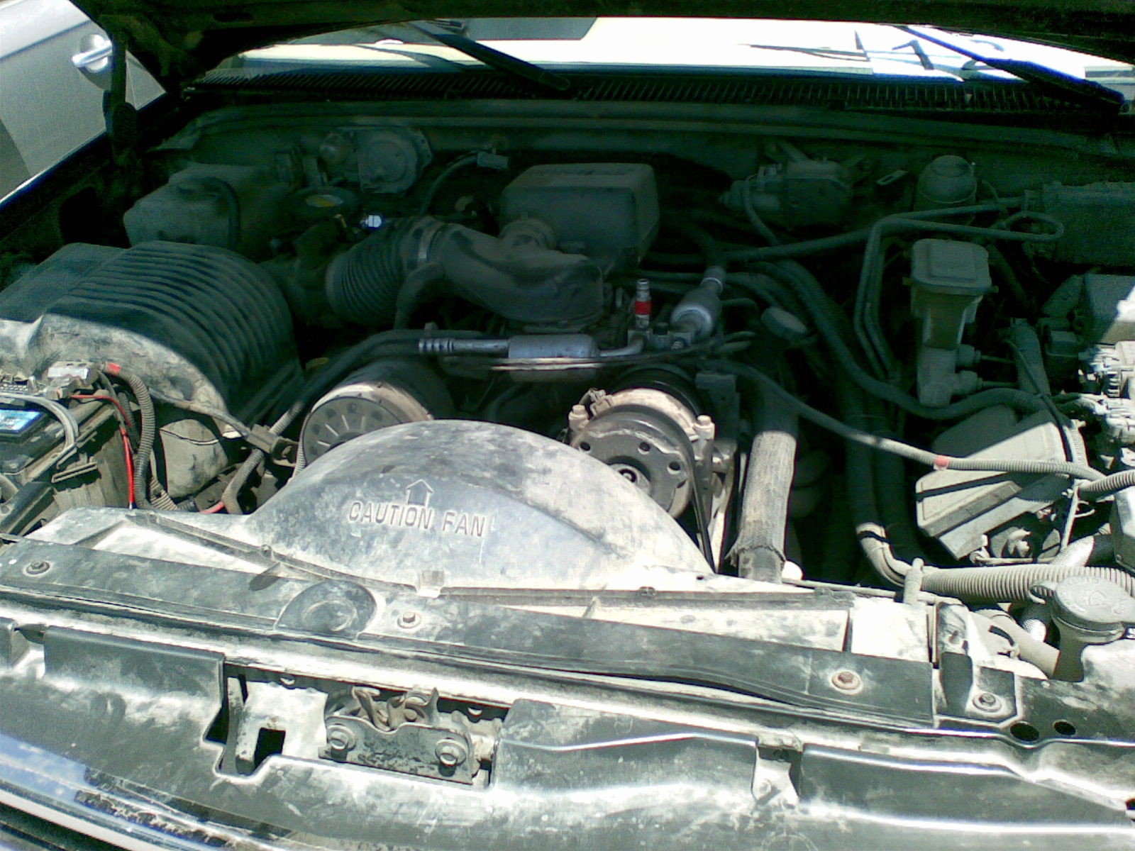

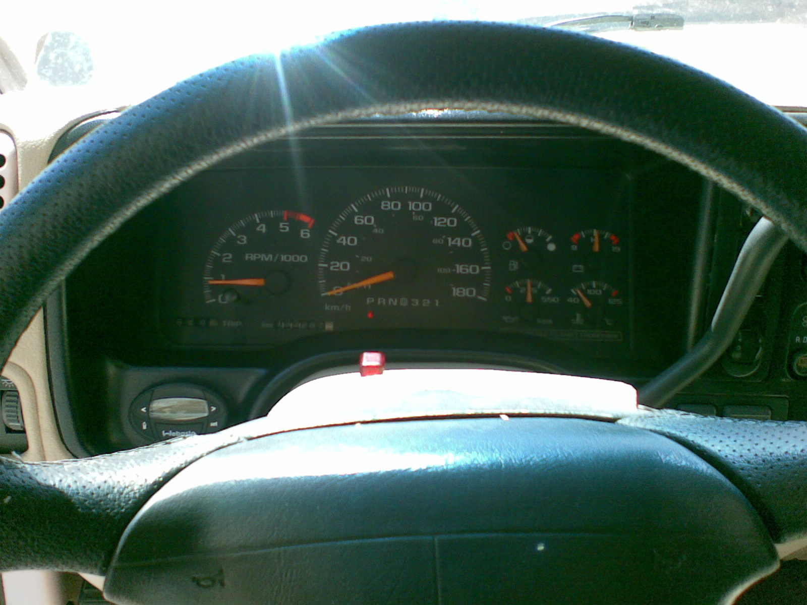

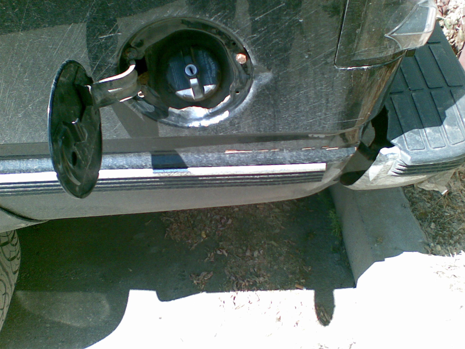

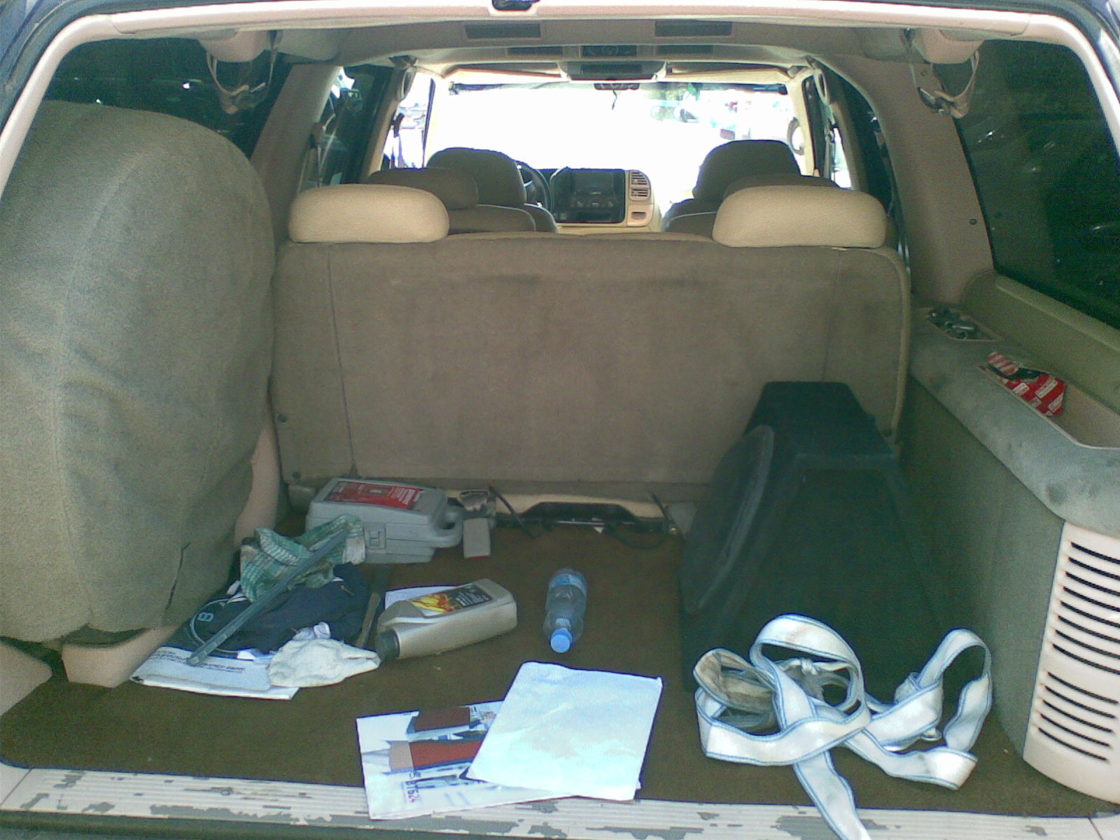

Сегодня посмотрел авто, прокатился по территории автосалона (это автостоянка).
Несколько фоток:
Re: Что думаете браты? Chevrolet Suburban (GMT800) 8,1 или 6,0?
« Ответ #249 : Июнь 09, 2014, 02:54:57 pm »
Результаты осмотра.
1. что понравилось:
- салон обшит кремовым винилом, все картриджи дверей и сиденья. Винил везде без дырок, в хорошем состоянии. Потолок сделан под алькантру, но думается, это синтетическая замша.
- выхлоп тюнинговый, звук отличный, трубы выведены прямо от блоков цилиндров, но чёрный метал, не нержа. На обе стороны машины по 2 трубы на сторону.
- лакокрасочное покрытие нормальное, видно, машину перекрашивали. Нашёл несколько "жучков" на нижних кромках дверей, около крышки бензобака. Кузов относительно не ржавый.
- движок прёт хорошо, наверное из-за тюнингового выхлопа.
- коробка отлично переключается, при переходе с 1 на вторую я даже не заметил перехода, может быть из-за вибрации тюнингового выхлопа? Задняя включается чётко, без рывка. У меня с рывком включается. Хотя движок был прогрет всего до 60гр. При переключении рычага по всем передачам на стоянке при нажатом тормозе рывков также нет.
- есть сигналка с пультом.
- тюнинговый бампер с противотуманками.
- все ручки переключения работают, кроме внутренней ручки открывания задней правой двери пассажира всё в норме.
- все резинки -уплотнители дверей в отличном состоянии. Задние двери тоже хорошие, если не считать мелких жучков внизу дверей. Замки все работают хорошо, зазоры в норме.
- машина едет хорошо, плавно, не скрипит подвеска. Скрипит руль, надо смазать.
Парковаться очень удобно, задняя скорость с хорошей ровной тягой, не резкая. У меня чуть перегазуешь - стреляет, только лови тормозом.
- запаска на месте, накачана, в норм. состоянии
Что не понравилось:
- движок засраный, в нижней части потеки масла, из трубок радиатора кондея.
- из района ремня свистит, ролики может быть, или подшипники гены или копмрессора, надо разбираться.
- нет передней защиты под радиаторами внизу, маховик в опасности! (на фото видно)
- потеки масла около ГУРа.
- кондей МЁРТВЫЙ, заправка - 3500р (сам недавно свой заправлял).
- нет датчика температуры воздуха за бортом, который должен стоять за крестом решетки радиатора.
- зеркало заднего вида снято  лежит на пассажирском сиденье.
- подлокотник пассажирского сиденья отломан, при попытке поднять его остался у меня в руках.
- стекла передние поцарапаны опусканием с засохшей грязью - под замену или полировать. Задние хорошие.
- пробег скручен, так как появились белые прожилки на одометре (читал мануал, устриц ем).
- рама в месте крепления стабилизатора поперечной устойчивости сгнила, может отвалиться.
- на задней правой двери внизу, где скапливаются "жучки" увидел кусок бордовой краски, может дверь от донора, или раньше машина была бордовой. Без ПТС не понятно!
- при повороте скрипит рулевая колонка.
- мятый задний бампер со стороны водителя.
- на горячую плохо заводится. Выключил движок, пока обходил машину по кругу, рассматривал двери и салон, снова попробовал завести. Маслал секунд 5, у меня заводится с полпинка на горячую.
ПТС в наличии не оказалось.

З.Ы. Нужно быть большим оптимистом, или иметь свою СТО, чтобы взять её за такие деньги.
Или выходить на хозяина и ломать цену.

Теперь я за ним точно не поеду.  ;D
« Ответ #252 : Июнь 09, 2014, 03:38:46 pm »
Да уж, атакой красивый, на фото.
Что дверь крашеная, так это с другой машины, скорее всего, а что не понятно, так это почему, после этих манипуляций такая усталая рама и двигатель зачуханый, может только кузов перекинули с донора, а рама/ходовка не менялись.
Думается мне, что это москвич, реагентом его съело... :( Пескоструило с солью при движении переднюю часть рамы. Сзади рама в полном порядке. И на задних аморах видно, как ржа торец верхнего стакана жрёт. Реагент, мать его!
