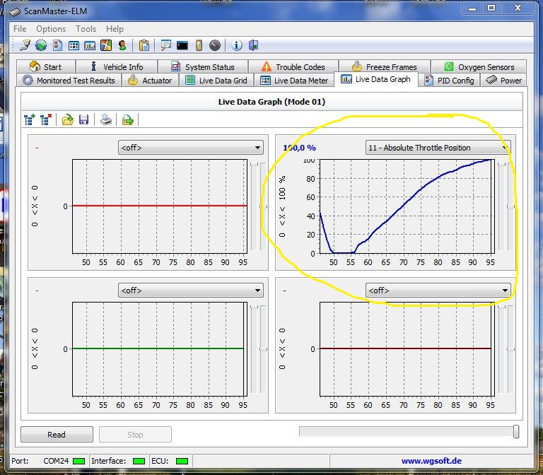

Привет всем! Вот какая история со мной сегодня приключилась.
На днях погонял по городу с ветерком, продавливая педаль до кикдауна. В процессе езды заметил, что коробка начала переключаться с рывками, подумал, что перегрел. Поставил вечером на стоянку. День простояла, сегодня решил поехать. Завожу, еду, скорость 20, 30, и только на 40 км.ч включается 2-я скорость! Не понял, нажимаю на газ, торможу, думаю глюк. Еду с работы в пробке, пытаюсь перестроиться. Нажимаю на газ - обороты за 2500, нет 2-й скорости! Смотрю, загорелся джеки чан. Всё думаю, угробил коробку! В процессе движения нажимаю хорошо на газ, на 40 включается 2 скорость, движок ревёт, народ шарахается, давлю дальше, на 60 включается 3-я! Думаю - нет, 3-я скорость работает, значит коробка жива. Хотя на таких оборотах отчётливо воет.
Приехал к дому, вынес ноут и сканер ЕЛМ, УСБи-шный. Подключаю: вот что пишет
Думаю, залип кик-даун, у нас погода -2 +2, снег и слякоть, может подмёрзло где. Решил сбросить ошибку
Сбросилось, заглушил двигатель. Завел, прокатился - чудо! На 1500 оборотах еду 50км, на 20-ти включается 2-я скорость. Покатался полчаса, всё нормально. Приехал на стоянку, посмотрел декстрон, прозрачный, горелым не пахнет.
На этом остановился, теперь всё в порядке, буду кататься завтра и смотреть, чем это закончится.

P0122   Низкий уровень выходного сигнала датчика положения дроссельной заслонки "A"
перетерся провод наверное

Всё проверил, даже клемму снимал на 5 минут.
На включенном зажигании плавно нажал на газ. Вот график - резистор датчика в порядке

В этом графике не понятно градация шкал X и Y . В зависимости от нажатия на педаль сигнал меняется от  0,5 до 4,99 Вольта. При отпущенном дросселе ниже 0,45 В.  будет ошибка . Какие показания в процентах или в вольтах?
График условный, конечно. Показания в процентах. Но целью теста для меня было выяснить, нет ли скачков и прерываний при нажатии на педаль. сколь медленно я не нажимал, и в рваном режиме, и плавно, скачков и провалов не выявил. А так, сам датчик при осмотре являл собой вполне исправное изделие, тестером подключал, на 20 килоом шкалу, и медленно крутил, сопротивление росло плавно. В крайних положениях разрыва цепи не было.
