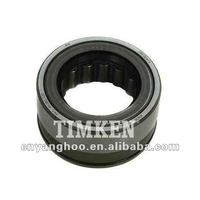

УУууу, блин, уже решил что ставлю ремонтные подшипники полуосей, а сегодня стал прикладывать их к полуоси, прикидывать... И облом! У меня полуоси-то с кольцом для АБС, и сейчас непонятно, хватит ли места для рем. подшипника выступающего из моста. Надо было мерять глубину установки старого, и расстояния от сальника до кольца АБС при установленой полуоси (уперев ее в палец сателлитов). Кто ж знал заранее-то. Поиск по буржуйским форумам ничего не дал - вопрос такой есть, ответа нет. Да. А для установки с-клипс полуось надо затолкать еще глубже.
Вообщем, вопросы:
1. Есть ли опыт установки рем. подшипника и полуоси с кольцом АБС?
2. Сколько расстояние от кольца до поверхности сальника?
Хм. только что дошло - можно взять старый сальник и по потёртостям на полуоси прикинуть. Но тоже приблизительно. И встанут ли клипсы - непонятно.

А вот 1,5 мм - разве так? гм... я предполагал, что не зря ремонтный - двух ступенчатый. т.к. чулок - тоже ступеньками идет. Под сальник и под подшипник. При этом (я как понял и думаю) - ремонтный будет забиваться  в том числе - и на место стандартного. Только там роликов не будет. Но при езде давление будет распределяться по большей площади  - где ролики, внешний край + внутренний, где старый стоял, где у ремонтного резиновое кольцо снаружи.
Нет?!
Возможно. С моим измерительным инструментом нельзя понять будет ли натяг в той части, где внешнее резиновое колечко.
На прошлой странице  у тебя на одной фотке лежит ремонтный, а за ним 2 штатных ступичных стопкой. По высоте - все видно!
Часть - с колечком - она как раз полчается на уровне подшипника родного (и место установки - она же и заполнит).
Часть наруужняя, большая по диаметру - она по ширине совпадает с еще одним подшипником....
В чулке - выимка. В мосту. Под сальник. Он большего диаметра, чем подшипник штатный.
Нуу - вы все поняли.
Чо я хотел - возьмите в руки штангенциркуль и замерьте диаметр нарууужный штатного подшипника(!) и диаметр наружный ремонтного в том, месте, где резиновое колечко, в месте, которым он сядет заместо штатного.
Если там разница в 0,01-0,3 ну или ее нет - вот и ответ на ваш вопрос - будет там натяжение и будет ли нагрузка распределяться дальше по чуулку, или буудет лишь в том "тонком" месте чулка, снаруужи, где вам показалось 1,5 мм толщина стенок, куда сальник садится (хотя чото по фоткам там не 1,5 мм, а 4-5мм гдето...)
Мне уже самомууу интересно.
А для чего были 2 поста предыдущие???? с фотками и выбиванием?
Кто то вопрос задал? или просто - "как снять подшипник-как напрессовать его" - в этом плане?? я прост не понял....
старый подшипник 57,2
ремонтный в узкой части 57,0
в широкой 58,3
Сальник и чулок померяю сегодня.
в широкой 58,3
Глубина выточки под сальник в мосту 11,4
Высота соответсвующей части ремонтного подшипника 19,2
Таким образом, подшипник будет торчать из моста примерно на 8 мм (штатный сальник торчит на 5 мм).
Толщина стенки моста в месте посадки сальника 3,0
А вот по фотке видно, что ремонтный подшипник таки зайдет в гребенку АБС (если с нее или с него снять пару десяток). Подшипник-то ставится на место этого сальника :)
Высота соответствующей части ремонтного подшипника 19,2
А вот по фотке видно, что ремонтный подшипник таки зайдет в гребенку АБС (если с нее или с него снять пару десяток). Подшипник-то ставится на место этого сальника Smiley
спасибо за инфу! :) и за замеры.
токо у него же сальник еще наружний есть. Ты говоришь - будет торчать на 8 мм. Но там сам сальник резиновый - занимает где то мм 4-5-7 как раз. Он и будет снаружи. Нагрузки не имеет. Никуда ее не несет. А вот ролики - (я так прикидываю, сам ниче не делал!) - должны будут оказаться в чулке уже.
Вот глянь как на фото глубоко утоплены ролики?
Да... с гребенкой АБС конечно реально засада!!
