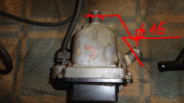

что понадобиться:
подогрев на 220В мощностью 1.5 кВт (можно больше, но у меня проводка дома не ахти...) СЕВЕРС-М
куплен давно, уже служил верой и правдой, цены примерные тут http://www.podogrev.com/price/
диаметр штуцеров 16 мм

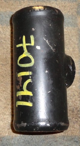

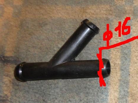

с ним в комплекте идёт тройник
если такого нет, или сломался/потерялся, то можно приобрести в магазине ГАЗ волговский тройник (Тройник ГАЗ-3302 патрубков отопителя) есть диаметром и 18 мм и 16 мм, нам нужен 16 мм цена вопроса 50 рублей
тройник для врезки в нижний патрубок (тройник под датчик температуры волга цена в магазине 160 рублей)
продаётся без датчика

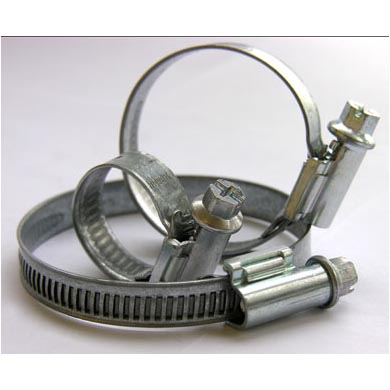

хорошие хомуты для затяжки  патрубков в кол-ве: 6 штук для затяжки штуцеров на 16 мм и 2 штуки для затяжки на 45 мм (на всякий случай я всегда беру с запасом как минимум +2)
для примера покажу плохие, такие покупать НЕНУЖНО

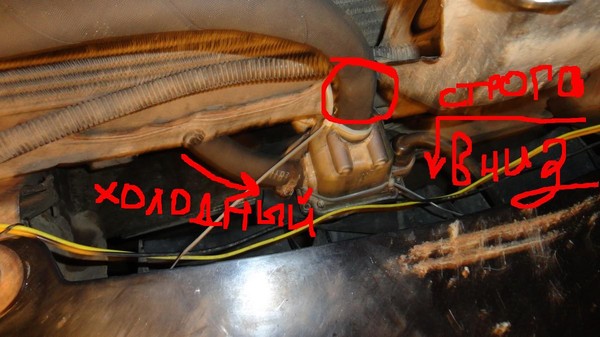

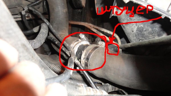

5 устанавливаем тройник с целью примерки, штуцер на 16 мм (впуск подогрева) должен смотреть вниз
6 пропихиваем обратно пружину
7 ставим штуцер на 16 мм сразу на герметик
8 одеваем на герметик наш разрезанный патрубок радиатора, ставим и затягиваем хомуты так чтобы можно было потом подтянуть непосредственно на машине
9 одеваем на штуцер который 16 мм наш купленный шланг, предварительно лучше не резать:) сразу садим на герметик и ставим хомут, предварительно убедившись что сможем к нему подлезть когда установим на машине
10 ставим нижний патрубок обратно предварительно протащив шланг впуска подогрева под радиатор
получаем следующее (вид сверху):

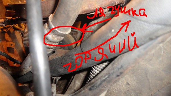

17 просовываем снизу подставки аккумулятора и закрепляем его там над лягушкой
18 шланг выводим как можно ближе к кузову (подальше от мотора и коллектора)

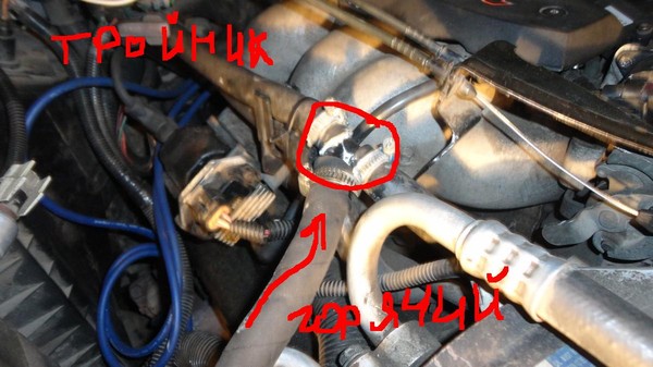

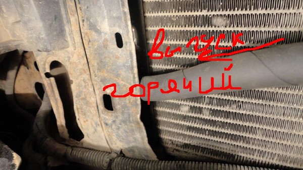

19 разрезаем шланг который выпуск с печки (находится справа, ближе к мотору)
20 вырезаем 2 см шланга под вставку тройника
21 одеваем хомуты
22 мажем герметиком тройник
23 вставляем тройник
24 затягиваем хомуты
получится вот что:

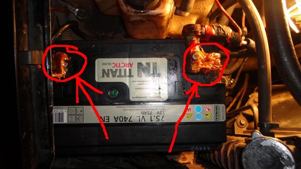

купил всё же аккумулятор...
Титан Арктик
поставил на машину, клеммы намазал смазкой
кстати, как сделать бюджетные переходники :)
покупается обычные клеммы такого формата:
покупается анкерный болт, анкер в размер отверстия клеммы которую купили:
вставляем анкер в отверстие под провод клеммы и затягиваем болтиками
далее разбираем америкосовскую клемму, вставляем болт и закручиваем как через шайбу в анкер
я ещё растопил литол, далее замочил клеммы в нём
получилось очень даже ничего :)

5 минут выпускной патрубок печки салона горячий
20 минут впускной патрубок печки салона горячий
прошло 2 часа
температура под капотом +26
как и предполагал шланг проходя под аккумулятором подогревает и его :)
