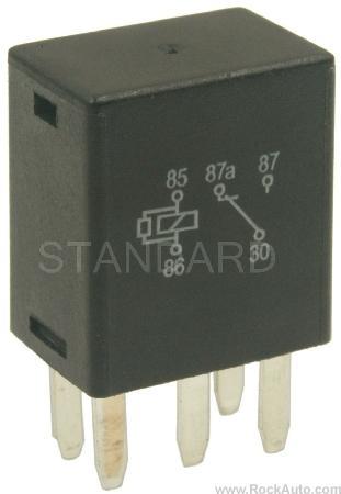

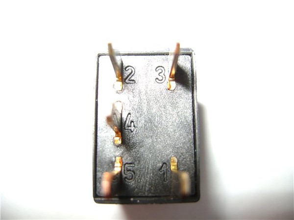

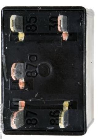

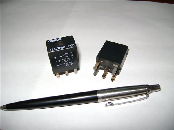

реле у нас находится в бардачке и ставиться двух видов, вернее два способа обозначения контактов :)
картинки не мои
код родного реле бензонасоса/сигнала/противотуманок 12077866
OEM Part Number(s) замена\альтернатива: 12077866, 12135180, 12193647, 13502678, 15328867, 15393413, 19116058, 19116364, 8120778660, 8153934130, 8191150820, 8941729120
способ №1
контакты пронумерованы 3,2,4,5,1 (это по часовой стрелке в колодке начиная с верхнего левого!)
способ №2
контакты пронумерованы 30,85,87а,87,86 (это по часовой стрелке в колодке начиная с верхнего левого!)
схема обычного 5-ти контактного силового реле
назначение выводов:
3 (30) - на бензонасос
2 (85) - управление с компа/мозгов
4 (87а) (!на наших реле иногда пишут88!) -... я честно говоря малость до конца не понял, под капотом красный провод для теста бензонасоса выводится на этот контакт, этот же плюс должен быть завязан на датчик давления масла, он же является постоянно замкнутым в реле
5 (87) - +12В
1 (86) - земля
