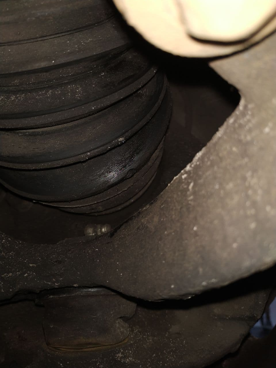

это какой пыльник ?
« : Октябрь 25, 2021, 03:22:33 pm »
https://a.d-cd.net/R7FXUhuAAAmGOeV2zadph719pnc-960.jpg
помогите опознать. Мастер сказал "Пыльник нижней гранаты левый " но внутренний он или внешний хз. Прошло 2-3 месяца всего, что за ерунда...

мильпардон, вопрос про порванный пыльник

ну из формулировки и фото сделанного на кусок солидола непонятно про что имелось вииду.
мастер сказал "Пыльник нижней гранаты левый "
Здравствуйте, а вы, сами-то это фото смотрели? Просто внимательно рассмотрев ландшафт можно дотумкать, что это внутренний шруз левого привода :)
спасибо, именно  я это и фоткал))
мне интересно почему он с трещинкой, может кто-то ставил более прочные? От нивы я читал кто-то колхозил или лучше оригинала ничего не будет?
номер 26062615 если что, пыльник шруса внутренний оригинал

Пыльники ШРУСов легко могут машину пережить если при замене шаровых или ступиц молотком по ним не херачить. А если херачить - совершенно неважно, оригинал или нет.
