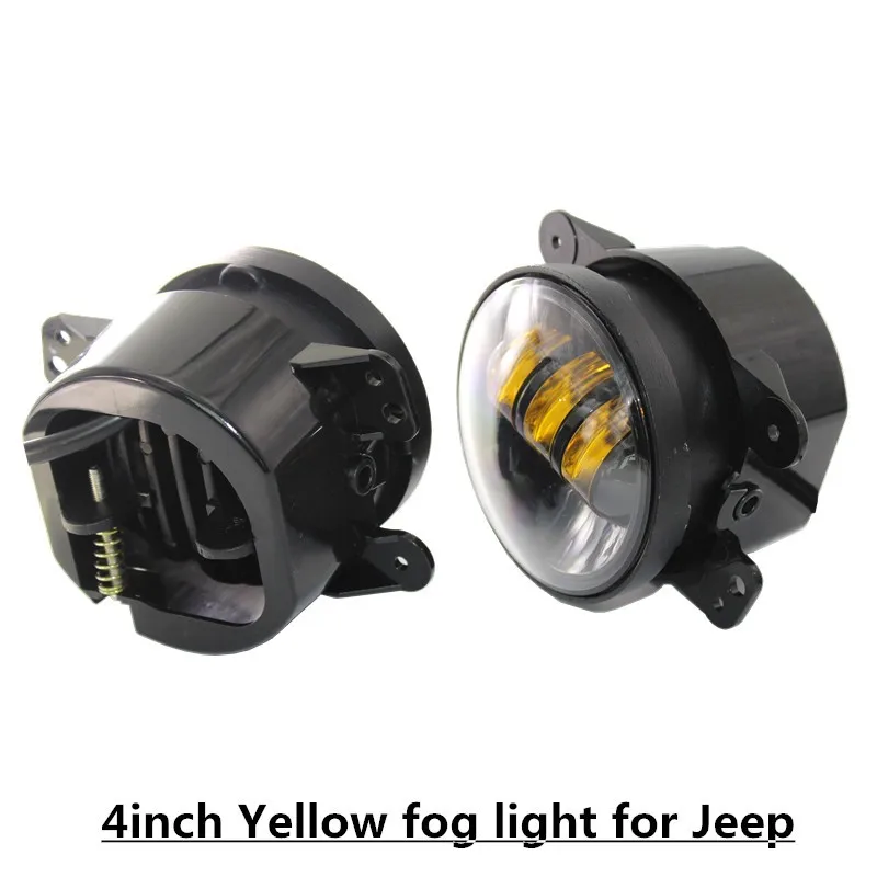

А что за ПТФ светодиодные? просто лампочка диодная в штатной фаре, или что?
Нет, нормальные фары, светодиодные, есть с желтым, есть с белым светом.
Брал с желтым. Противотуманка должна противотуманить, а у желтого это получается лучше. Аргумент спорный, но я так для себя решил.
Свет отличный, мне нравится. За год нахождения под бампером, открытые всем ветрам, по факту на убой, у одной фары закис регулировочный винт и все. Функционал в норме, на все 100%. Перед установкой, были забронированы ибо переднее стекло у них пластик. Впрочем как и у почти всех. Отличный результат.
Для доп света, наверное, лучше белые.
Это желтые.
https://ru.aliexpress.com/item/32629810508.html?spm=a2g0s.9042311.0.0.274233edFmnXR3
