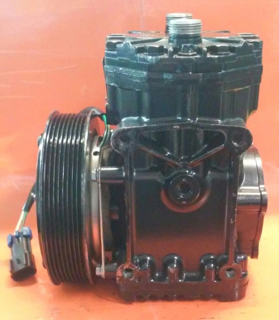

Пришлось купить другой, на Ебее, сразу с поликлиновым ремнем. Оригинальный York, починенный в спец сервисе. Китайцев, кстати, точно таких же, по виду, очень много. Новых. Но хочется оригинала. Дубового.
Дабы компрессор не плевался маслом в систему, его подвергают небольшому тюнингу, нуно заглушить один канал и проблема выноса масла из картера, исчезнет.
Можно поставить вот такие, симпатявый щуп, сапун и будет 100% настоящий компрессор.
Получил посылку.
Радость моя была не долгой.
Видимо, когда шла посылка, ее долбанули, крепко.
Теперь придется восстанавливать после пересыла :(
Шкив многоручьевой, вращается с биением.
И… для полного щастья — сам компрессор не вращается, т.е. клинит при повороте колена на 30%
Открываю донышко, ессно, болты везде дюймовые, 3/8", на верхней крышке 1/2".
Крышка шатуна касается корпуса. Пока я крутил колено, даже, немного, настучало по корпусу.
Видимо, удар пришелся по шкиву, его подогнуло + колено сместилось внутрь, на подшипниках.
В пользу этого говорит, что расстояние между шатуном и поршнем, разное, в передней и задней части.
Снимаю вторую крышку, с заднего подшипника.
Несколько ударов в торец колена.
(С удовольствием, зеахал бы в торец тому, кто посылку уронил)
Все встало на место.
Шатун точно по середине пальца поршня.
Прокладки нету, посадил на герметик-прокладку, обезжирив все, по феншую.
Первая часть реанимационных действий прошла.
Чтоб починить шкив, нуно снять прижимную пластину, ессно, она так просто не снимается, съемником может работать болт на М16х1.75.
Еле нашел.
Продолжение починки следует…
