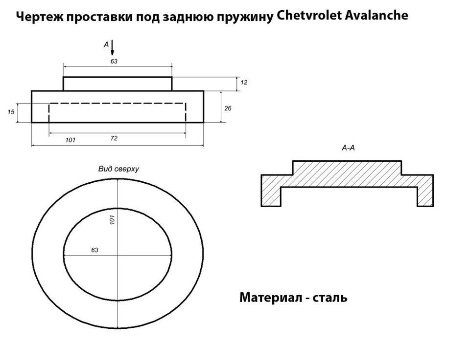

Re: Куплю проставки под задние пружины на 840-900 тахо
Ответ #2 :
Май 25, 2017, 10:32:52 pm »
Выточить быстрее и дешевле
Чертежи проставок под пружины и амморты
(С)
https://www.drive2.ru/r/chevrolet/4062246863888408460/
Drive2
http://www.drive2.ru/users/allonestan/

STROLCH
MobilOil club
Ст лейтенант Клана
Сообщений: 804
зачОООтка: +75/-5
Ответ #5 :
Ноябрь 03, 2017, 12:09:18 am »
Чертеж проставки под пружину - не верный.
Слишком большое отверстие под посадку на мост, если память не изменяет, то 65 мм, но не 72 мм это точно..
Глубина посадки должна быть 25 мм.
