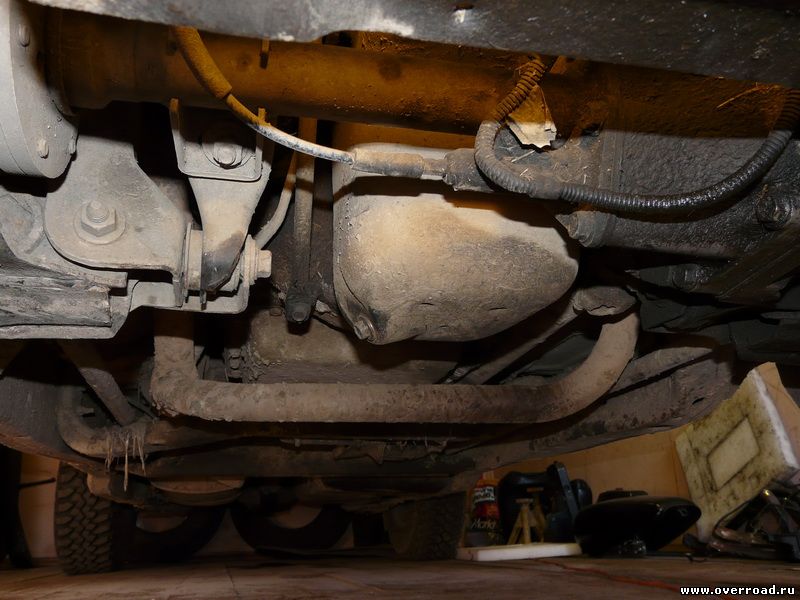

Вобщем проблема была давно, но текло не очень сильно. теперь течет посильней соответственно назрела замена. Трубки которые идут от крепления масляного фильтра к блоку двигателя.
соответственно вопрос: для того чтобы открутить масляную трубку в месте ее соединения с блоком надо что, снимать мост?? ??? просто по другому туда очень сложно подлезть (сверху вобще имхо не реально). если есть люди, которые ее меняли, поделитесь опытом плиз!!!

1) Брать длинные удлинители  ::)  (3-4-5) и между 2-3 ставить карданчик, пропускать над мостом.
2) Брать помощника-придерживать  :o удлинители в месте соединителя карданчика.
3) Очень аккуратно рядом с пыльниками шрусов- лучше не ставить там карданчик. :'(
Удачи.....

Вопрос по трубкам, идущим от задней части двигателя(с левой стороны) к масляному фильтру(под радиатором)?
2 резиновых шланга, концы которых завальцованы в люминиевые трубки и площадки?
менял сам, снимать проще - где неудобно - отрезал - и все...
а вот ставить эту пару шлангов - ... изъ...ся... очень тяжело было просунуть "хвост" вдоль двигателя к радиатору... чудом изловчился, не откручивая подушку двигателя - крутил-вертел во все стороны, как только мог... никак не получалось, думал, точно - придется подушку одну открутить, чтоб просунуть, не хватало пары мм свободного хода (зазора)... под конец, чуть-чуть ломиком отжал двигатель, не откручивая подушку... просунул.
все делал сам, на яме, 2,5-3 удлинителя было...
все реально сделать...
удачи.

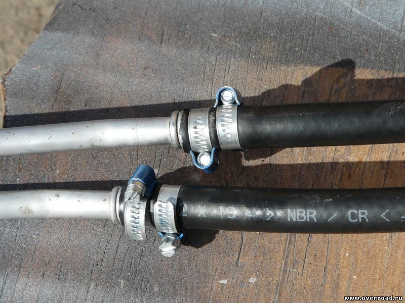

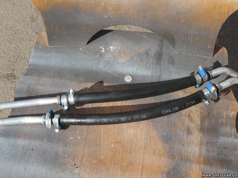

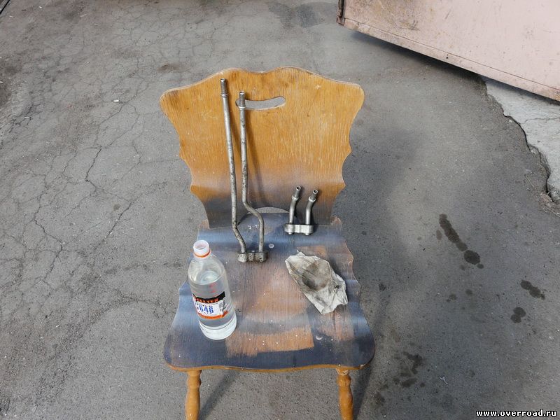

Существовала проблема: текла трубка масляной магистрали двигателя (это та, которая идет от блока в креплению масляного фильтра). Пока текло по чуть-чуть, меня это устраивало более-менее, но к началу лета начало течь сильно. Почитал в интернете про эту трубку, народ говорит, что это у них такая болезнь и даже оригинальные трубки начинают течь через пол года - год. =(
Сначала была идея сделать трубку армированной, но когда я приехал в сервис где занимаются изготовлением армированных трубок и поговорил с механиком, то пришел к выводу что это мне не надо =)). Армированные трубки отличаются только тем, что их сложнее перетереть механическим способом и они не расширяются, когда в них возрастает давление. Описанные в интернете "чудо зажимы" обычные зажимы, которые по словам того механика так же потекут через год.
Я вообще не сторонник "колхоза", поэтому изучив проблему, был неприятно удивлен тем что:
1. оригинальная трубка стоит порядка 2500 рублей
2. долговечностью (а значит надежностью) они не славятся
3. неудобность замены трубки (как оказалось, не так страшен черт)
Минусы оригинала озвучены, плюсы колхоза:
1. дешевость конструкции
2. ремонтопригодность "в поле"
3. доступность компонентов (не надо ехать в спец. магазин)
4. простота изготовления "колхоза"
Было принято решение мастерить "колхоз" =)).

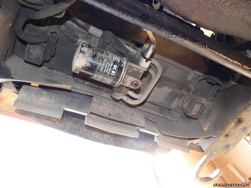

Откручиваем пробку масляного поддона двигателя, сливаем масло.
После чего откручиваем масляный фильтр.
Открутив фильтр, отверткой, отсоединяем держатель трубки (я его по неаккуратности сломал, а может он старый очень был =((()
Домкратим машину под левое переднее колесо (левое, если сидеть в машине). Не очень сильно. Так чтобы колесо только начало отрываться от пола.

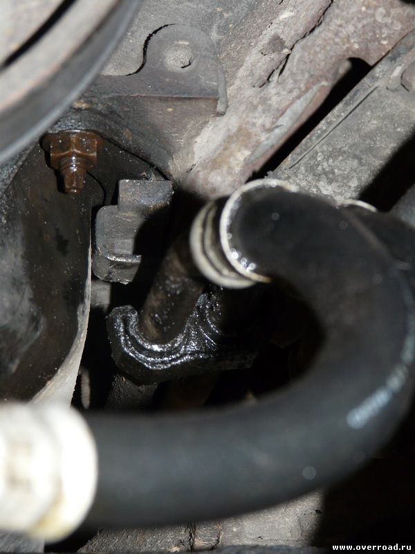

Берем два длинных удлинителя, один короткий, корданчик и головку на 13. На короткий одеваем головку с одной стороны и карданчик с другой. Соединяем два длинных удлинителя и соединяем их с карданчиком. Удобнее всего просовывать получившийся удлинитель вдвоем. Один человек стоит под масляным поддоном и корректирует направление с помощью длинной отвертки, другой проталкивает получившийся ключ со стороны переднего бампера. Трубки, для удобства, можно немного разогнуть в разные стороны. Это не смертельно для них, но не переусердствуйте, т.к. это все-таки алюминий.

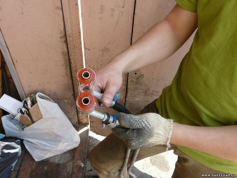

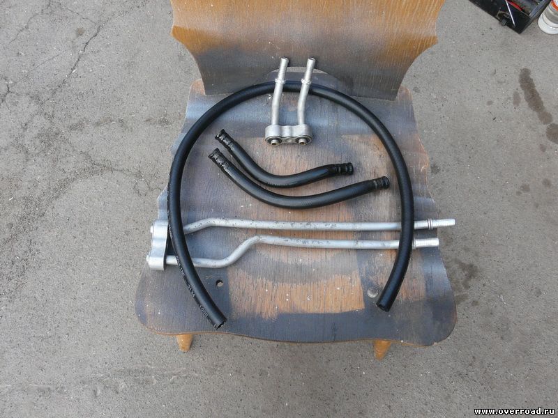

И вот трубка откручена. Помечаем трубки, какая где стоит (т.к. они отличаются по длине, советую их не путать). Берем болгарку или ножовку, и очень аккуратно надрезаем алюминиевую обжимку резиновой трубки, после чего снимаем ее с помощь пассатижей и отвертки.
Я советую оттереть растворителем сами трубки и их уплотнители, или помыть под горячей водой. Не повредите уплотнители!
Далее одеваем на каждую трубку по четыре хомута (я купил силовые, с синими головками). Надеваем на алюминиевые трубки резиновые, закручиваем хомуты.
Готовые и чистые трубки, со стороны их крепления, намазываем герметиком (слой 1-2 мм). Я советую, отверстие болта крепления, (которое дальнее) тоже намазать герметиком. Если сделать так, то болт не будет вываливаться, когда Вы будете проталкивать трубку на место.
Проделываем снятие трубки в обратном порядке. Получаем установленную трубку =)).

Тыкнул (+)-сик!!! Таким способом изготовил шланги с фильтра на радиатор.Стоят два года,проблем нет.Одна беда,кто то ранее варварски обрезал не обжимку,а трубку по краю обжимки.Пришлось накатывать кусок резьбы,чтоб шланг не соскакивал.
Р.С. Самое главное при этом способе ремонта,подобрать правильные!!! шланги,которые действительно бензо/масло-стойкие!

обязательно =)
Р.С. кстати нас отсоветовали сажать на герметик - "Если гегметик попадет в выпускной тракт двигателя кирдык 5 цилиндру. Бери рем комп. зад. торм. цылиндра от "копейки"(цена 15ре) и не парься"
я на собственном опыте знаю, что бывает, если герметик попадает в масляную  >:( просто я мазал ответную часть, то что выступает я не мазал. + слой герметика 1 мм.
шланг очень плотно надевался на трубку. так что думаю все будет ок  ;)
а какой шланг покупал и где???скока стоит???
шланг покупал в конторе, которая занимается производством армированных шлангов. Диаметр сейчас не скажу, но стоил он примерно 470 руб за метр. когда отдавал деньги, жаба только немного побунтовала, т.к. я расчитывал делать армированную трубку тысячи за 2-3... они сказали что этот шланг "супер-пупер". ::) склонен сомневаться что он "супер-пупер", пока держится, а там посмотрим. (в разрезе это обычный шланг, с тряпочным кордом) но думаю можно найти аналог среди бюджетных шлангов.
p.s. если надо, то могу посмотреть что написано на шланге и померить его диаметр ;)
всем спасибо за отзывы.  ::)

Я брал какой то импортный,за 280 руб х метр.Выдержал месяц,раздулся как арбуз(бензо-масло-стойкий,млин).В гараже валялся б/у-шный с гидрача от Бэхи.По длине и диаметру (12мм кажется) подошел,вот два года - держит.
