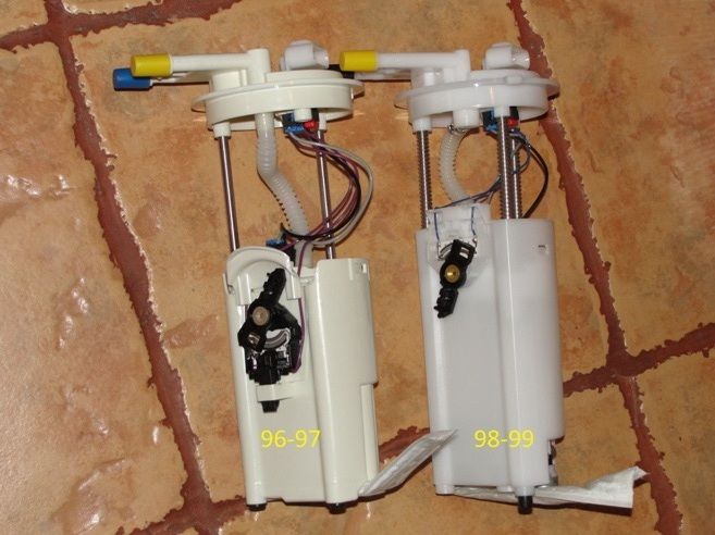

Раз уж попались под руку оба насоса сразу, решил сделать наглядное пособие.
Сами турбины насосов одинаковые, разница только в самих стаканах. Как видно на 98-99 имеется ключ-зуб для установки насоса в одном положении, датчик уровня перевернули "к верху ногами", сам стакан чуть больше, трубку подачи сделали г-образной, ну и собственно сами уплотнители насоса разные. При мелких доработках один встает вместо другого.
Фото:
