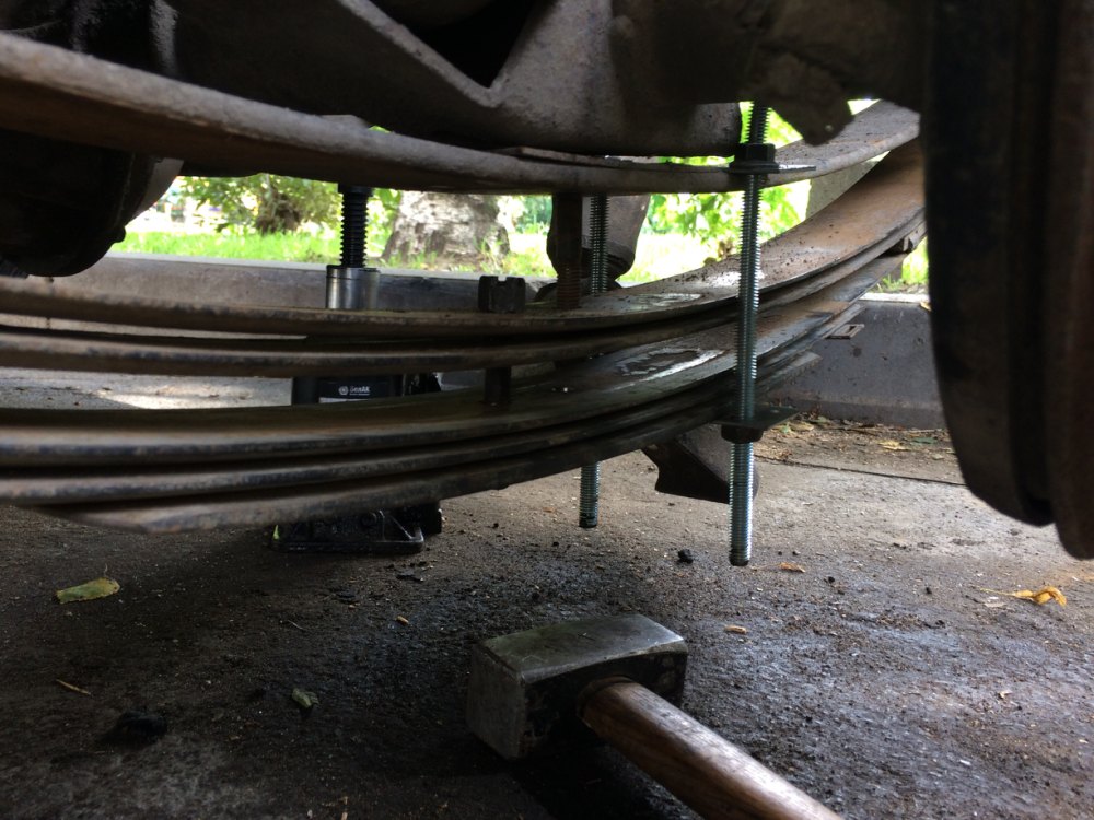

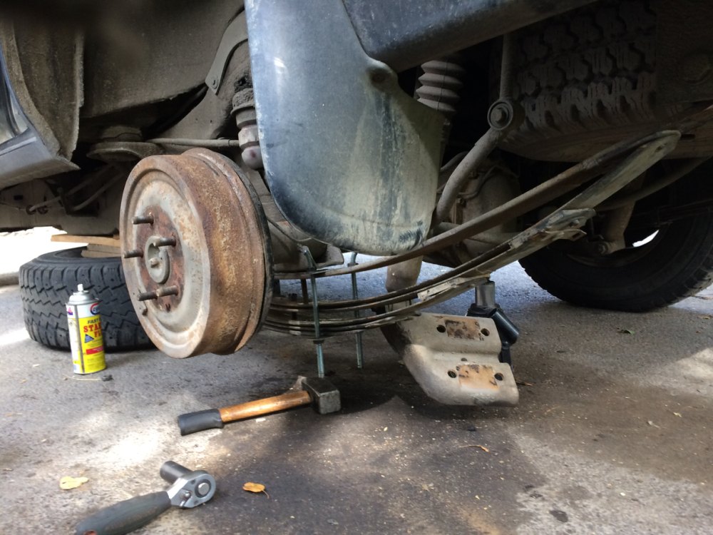

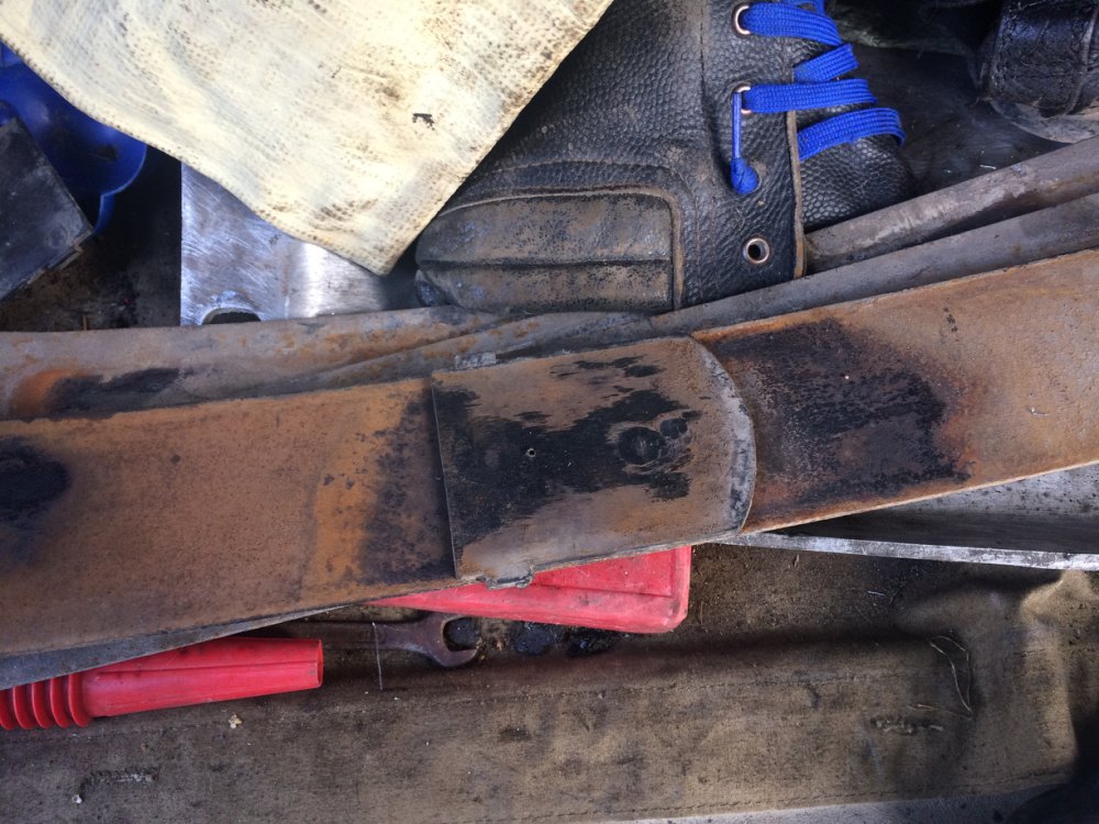

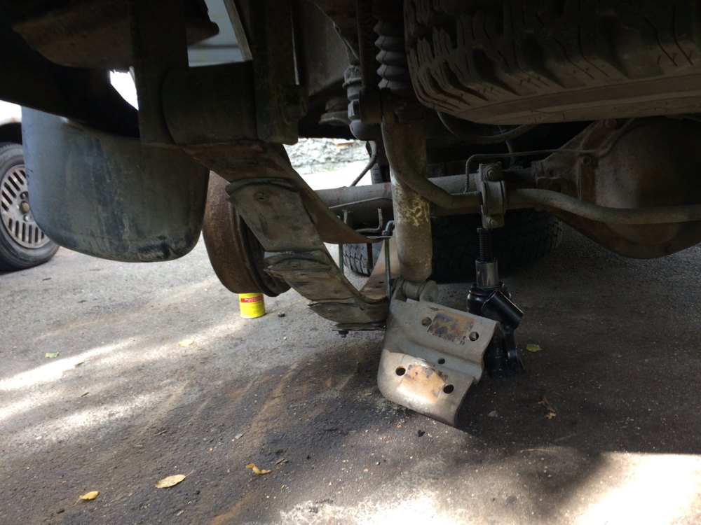

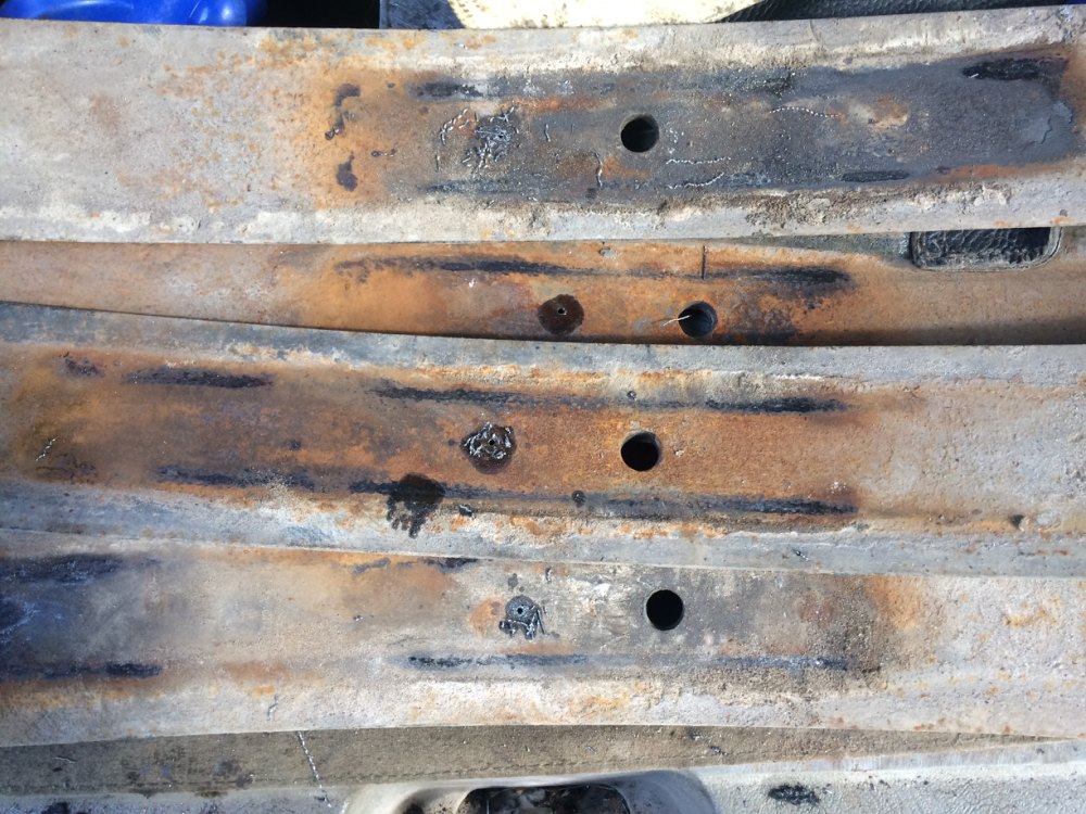

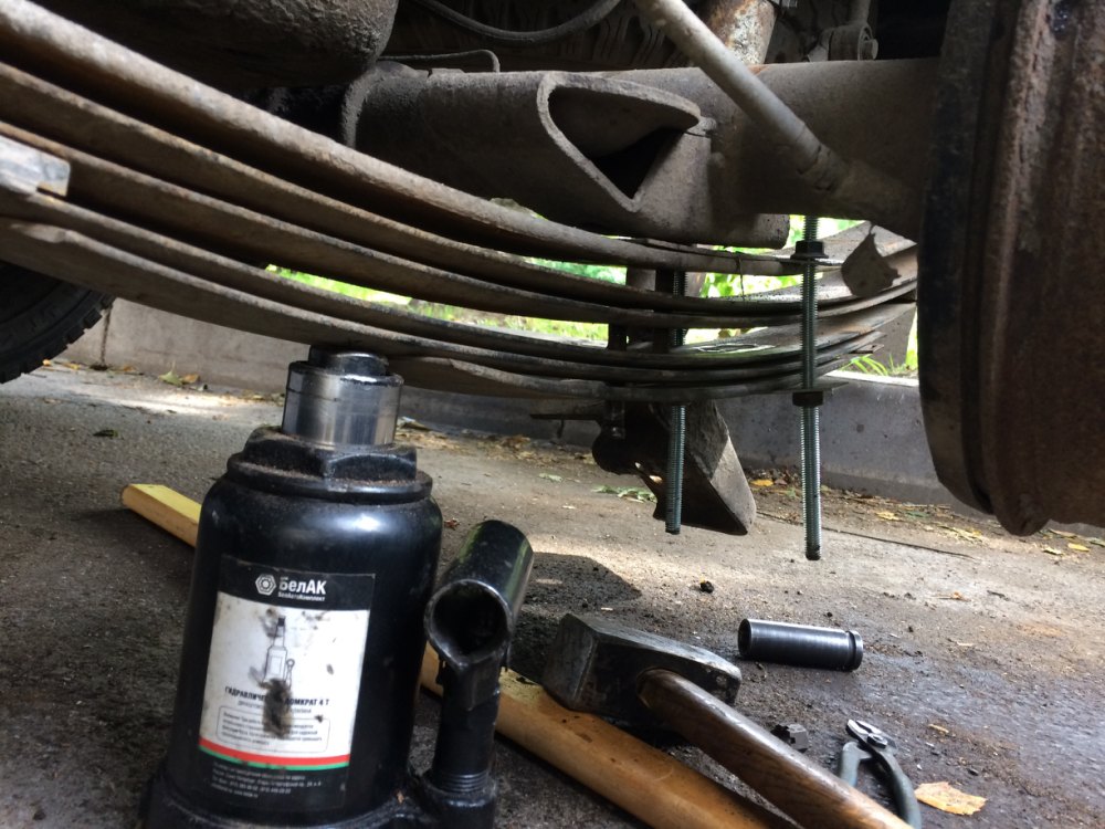

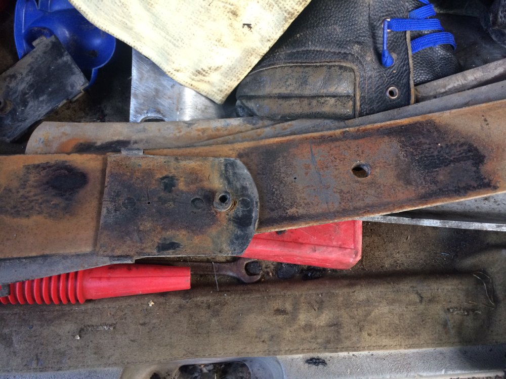

с утра было солнечно потому решил дёрнуть по листу с пакета,благодаря тому что разбирал всё не так давно прошло все быстро несмотря на отсутствие нормального инструмента как струбцины,второй домкрат тоже бы был не лишний. стремянки открутились просто волшебно) по времени самое долгое было-сверлить рессоры,свёрла хорошие советские, просто отламывались кусками,бегал домой точить) сверлил по разному,но самый оптимальный вариант вышел у меня это 1.5мм затем 6,затем 10
шаблон

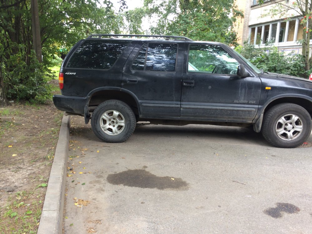

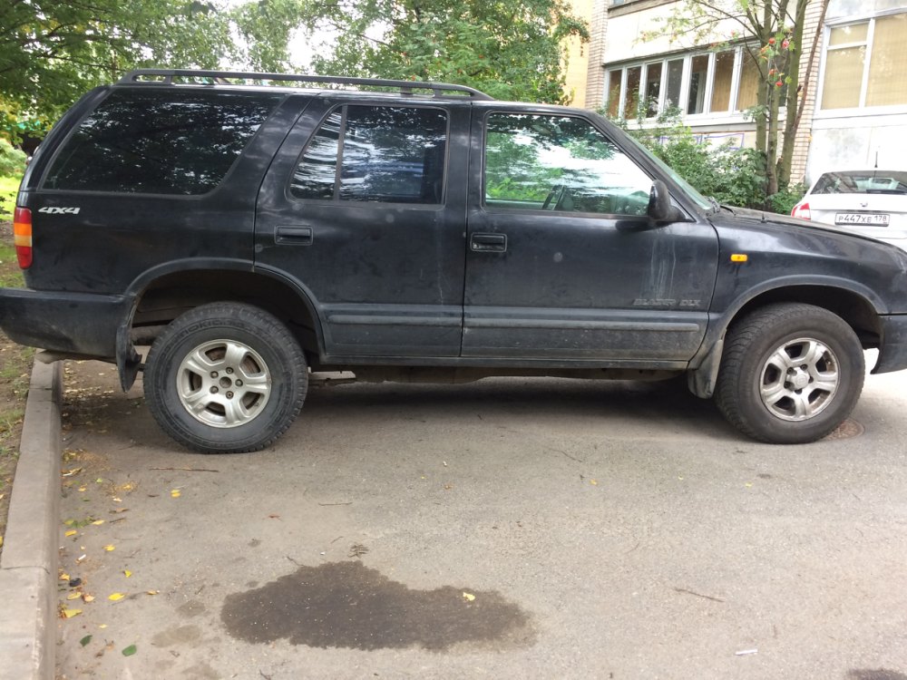

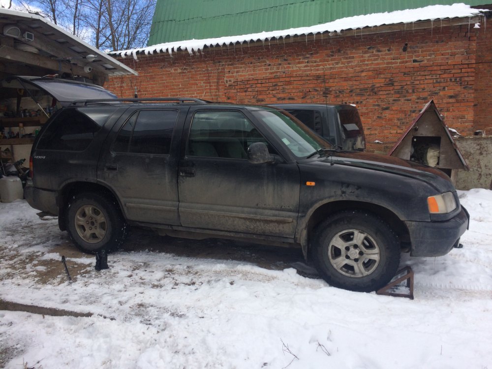

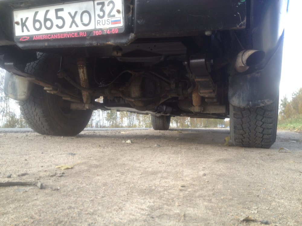

у шуруповёрта 2 акума заряжал раза по 4 оба. управился до 4х вечера,сильно не напрягаясь. считаю проделанная работа того стоила. рессоры поставил ровнее,по листу выбросил. но непонятно,опустился авто или нет))) надо было рулеткой померять до и после, ща старую фотку найду,сравню.жену надо покатать,спросить как оно)))

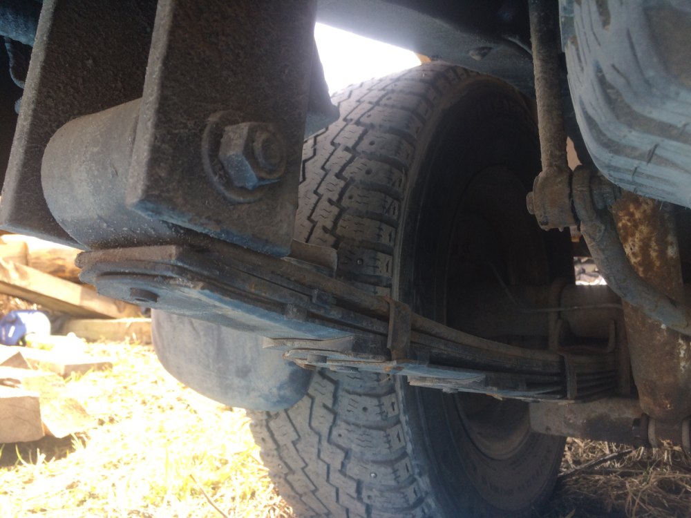

когда купил
когда поставил полный волгопакет + свой коренной
сейчас
амортизатор один сухой но какой то грустный,наверно махну если найду время,ато гольф жены тоже требует внимания) по идее теперь его очередь.

« Ответ #486 : Сентябрь 02, 2017, 07:39:34 pm »
Визуально, вроде пониже стоит (без листа), чем раньше.

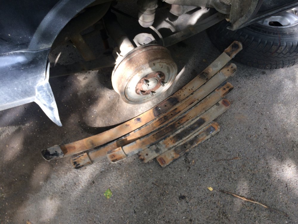

коренной фабрини,остальное от волги

и что в итоге получилось? Коренной родной и пять волговских без коренного от 6-и листовой рессоры?
ШБЕ 4.3l 1998.  L35
Re: банальная Елабуга,4.3.4х4.98г. ) спб
« Ответ #490 : Сентябрь 04, 2017, 08:54:55 am »
совершенно верно. волговские с военных складов,старых запасов.новые говорят не то,но я не проверял)

и тогда еще вопрос. А зачем было дырявить весь волговский паке в середине, ну сместился бы он весь к задней части на 38мм. Главное ведъ расстояние от переднего салента до центрального болта на коренном?
ШБЕ 4.3l 1998.  L35
« Ответ #492 : Сентябрь 04, 2017, 09:10:46 am »

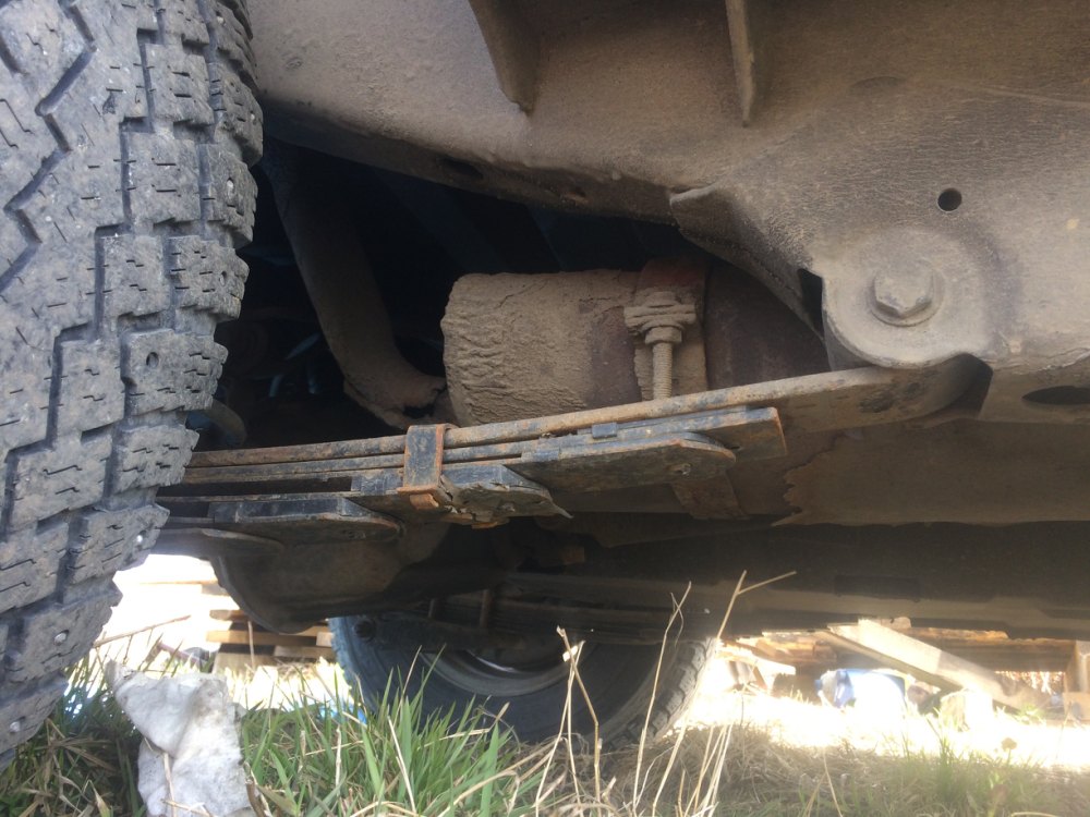

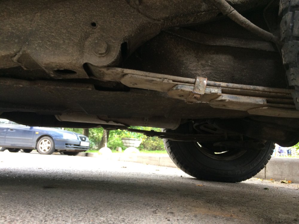

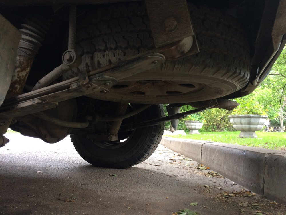

у меня он так и стоял криво,мне это не нравилось. раз уж полез то решил исправить.
было так
спереди коренной лист торчит много. он начнёт выгибаться. нет фото но он на родном пакете начал выгибаться.

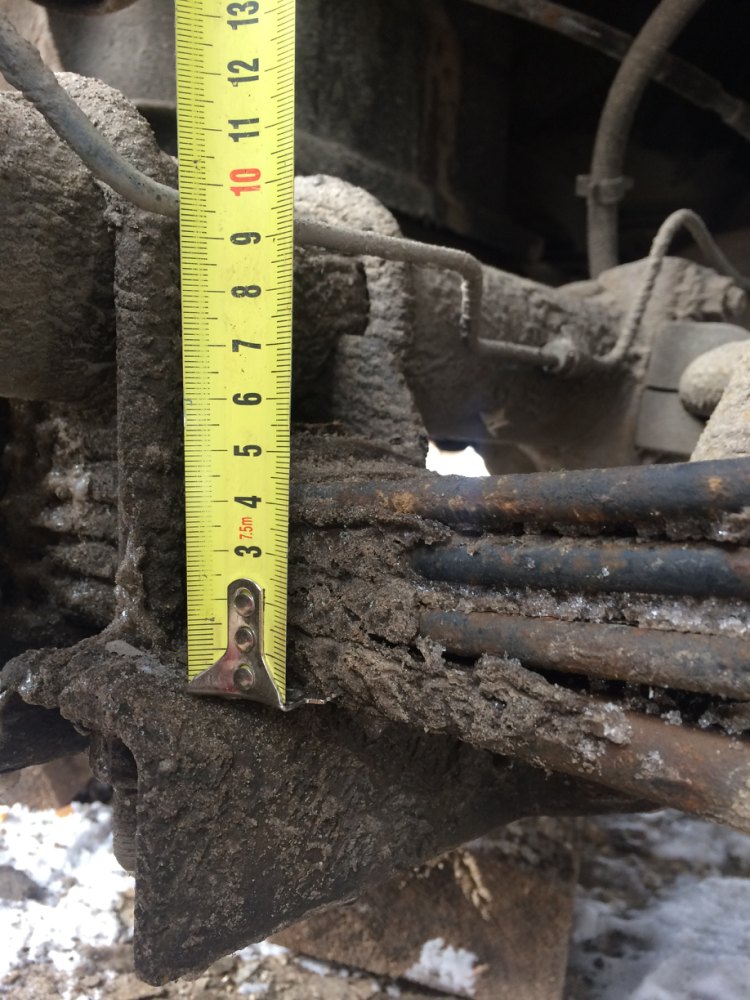

ну тогда понятно. А не в курсе сколько листов на родной блейзеровской рессоре? у меня 5 листов стоит. Вот и не знаю, добавляли туда или нет? в перспективе замой тоже хочу заняться рессорами. Сейчас от отбойника до края чашки всего 5 см.
ШБЕ 4.3l 1998.  L35

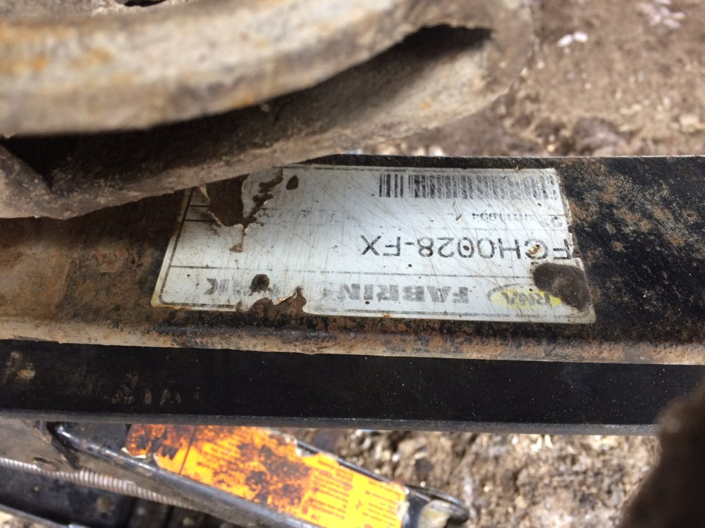

у меня фабрини стояли когда купил тачку.там 4 листа
по идее это наверно родное.
