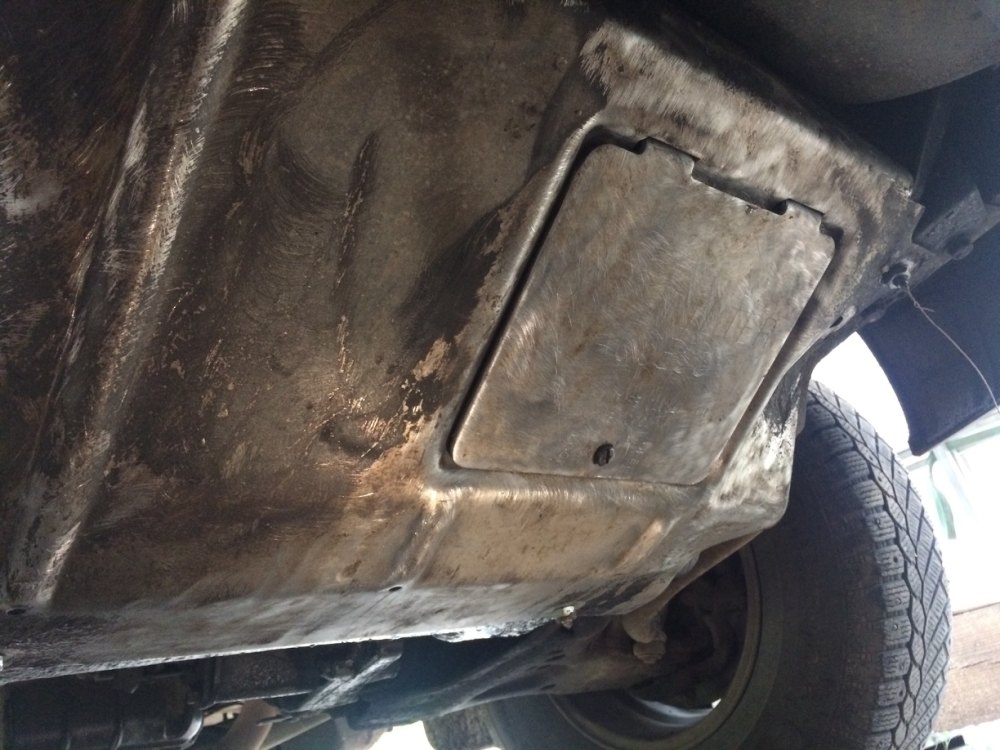

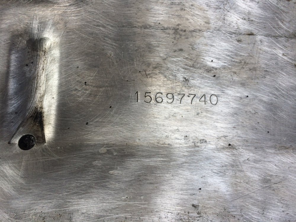

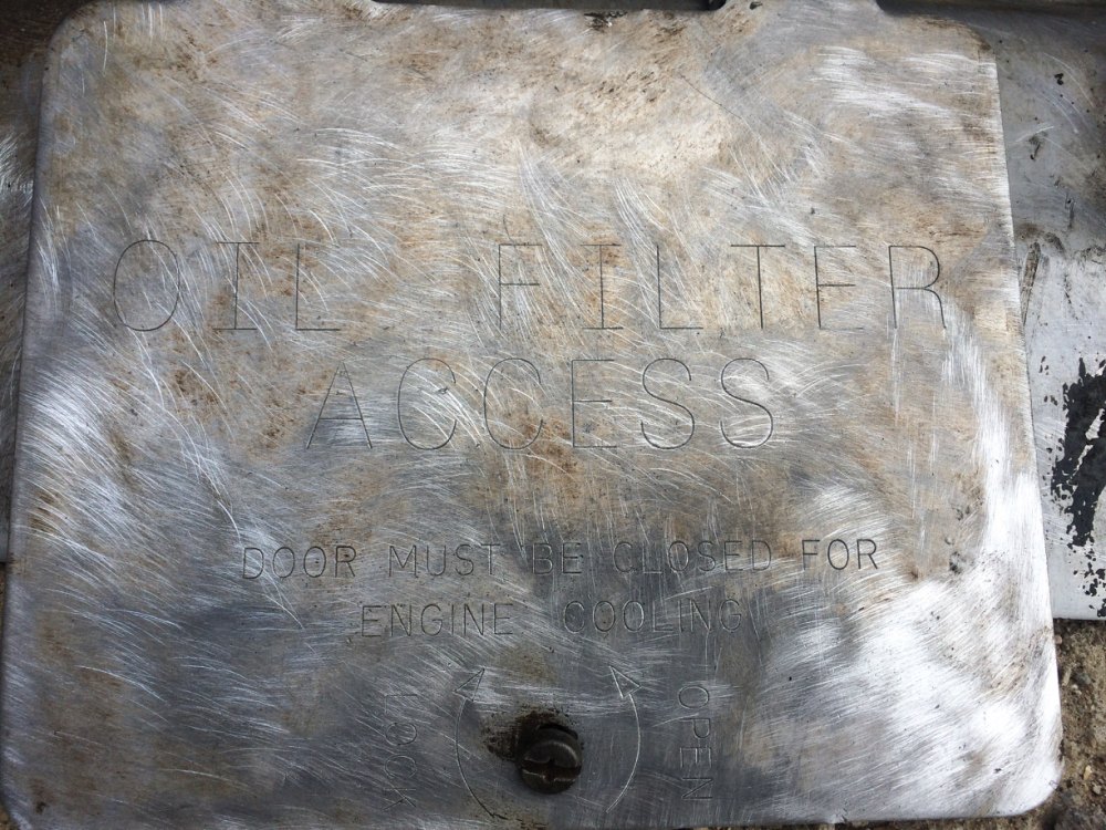

а тем временем скинул защиту державшуюся на 3х болтах спереди...

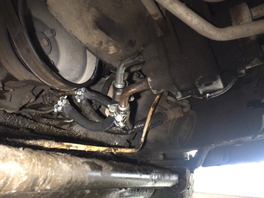

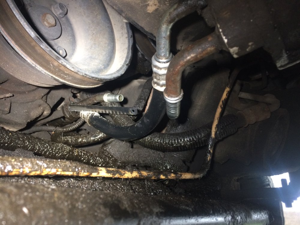

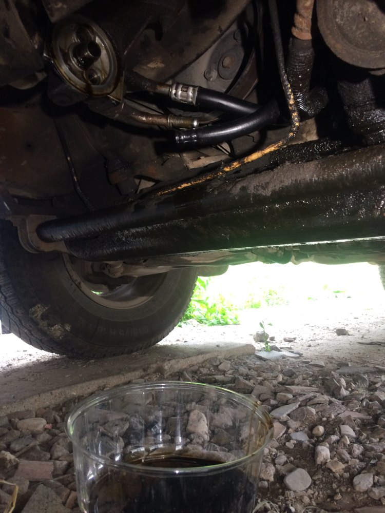

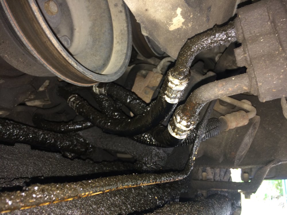

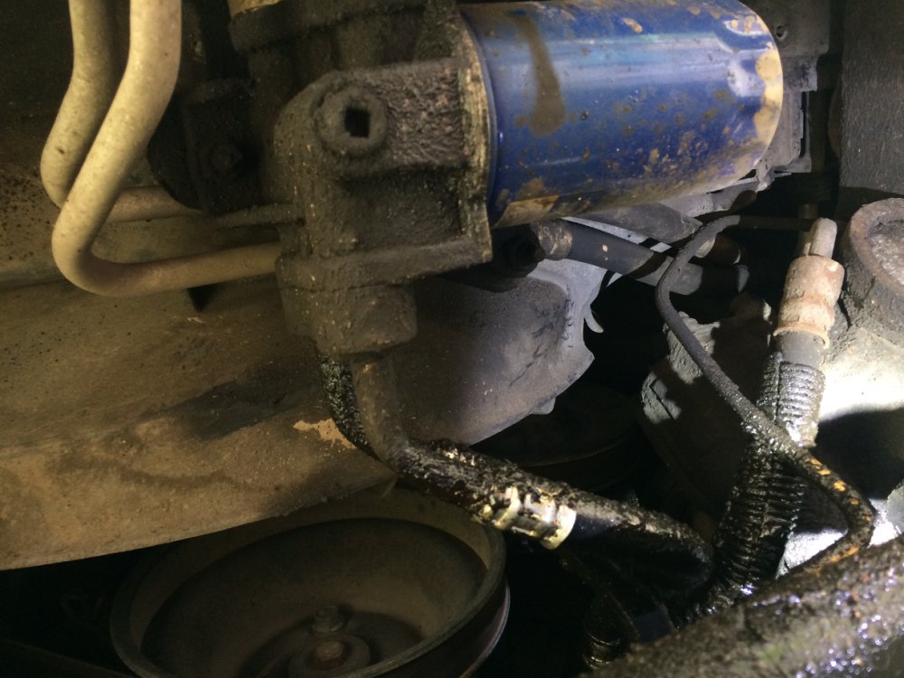

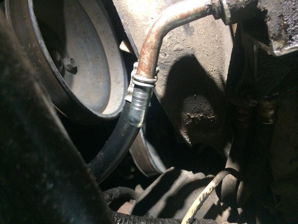

 масло подкапывает с трубок что на мотор,в принципе и бог бы с ним но после стоянки подомной пятнышки масла,в приличное место не приехать.надо что то предпринять. почитав малость форум пришел к выводу что вполне себе решение просто срезать обжим и поставить хомуты, к сожелению в нашей деревне самые малые что нашел это 20-22 а шланг 19мм. не держит. посему оставлю так,но защиту ставить не буду.так быстрей руки дойдут)

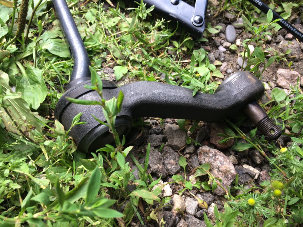

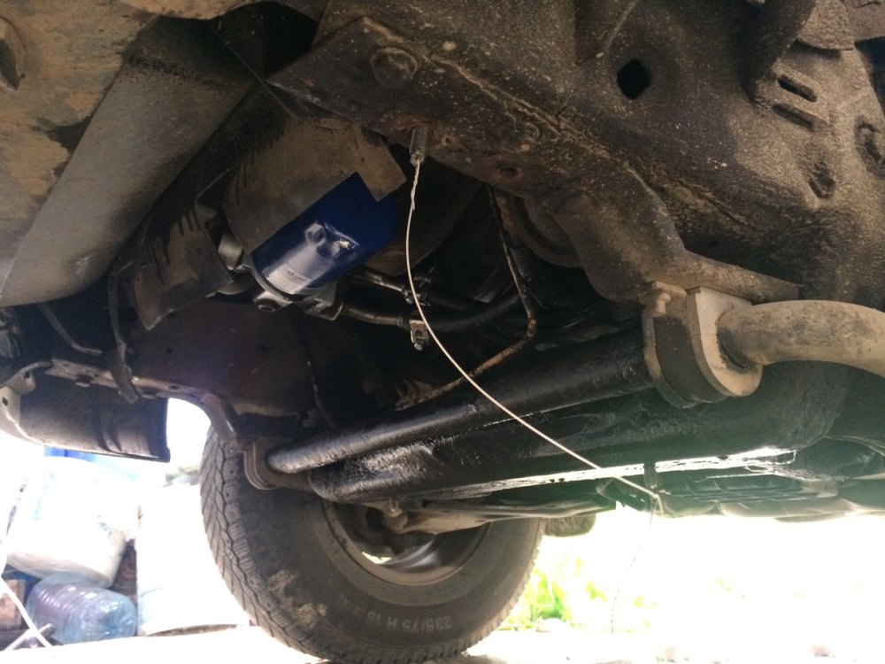

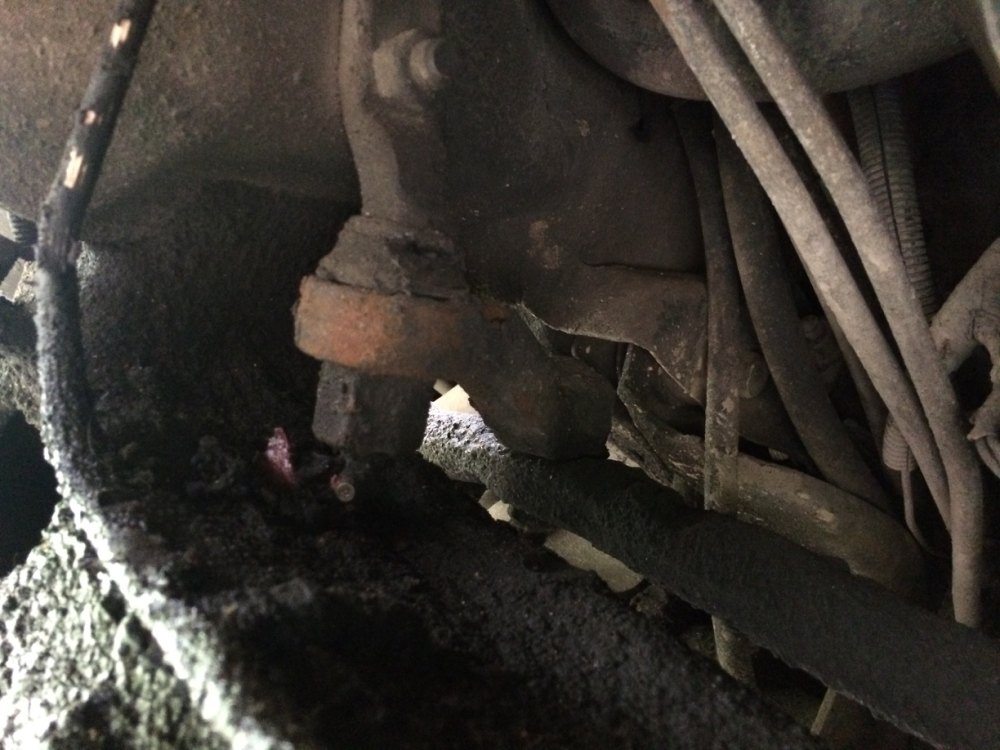

посмотрел на маятник.есть подозрение что он печален.сравнил с новым,какой то он не такой) с шестигранником,может кто то разборный сколхозил) заодно шприценул его) пускай будет масляный)))

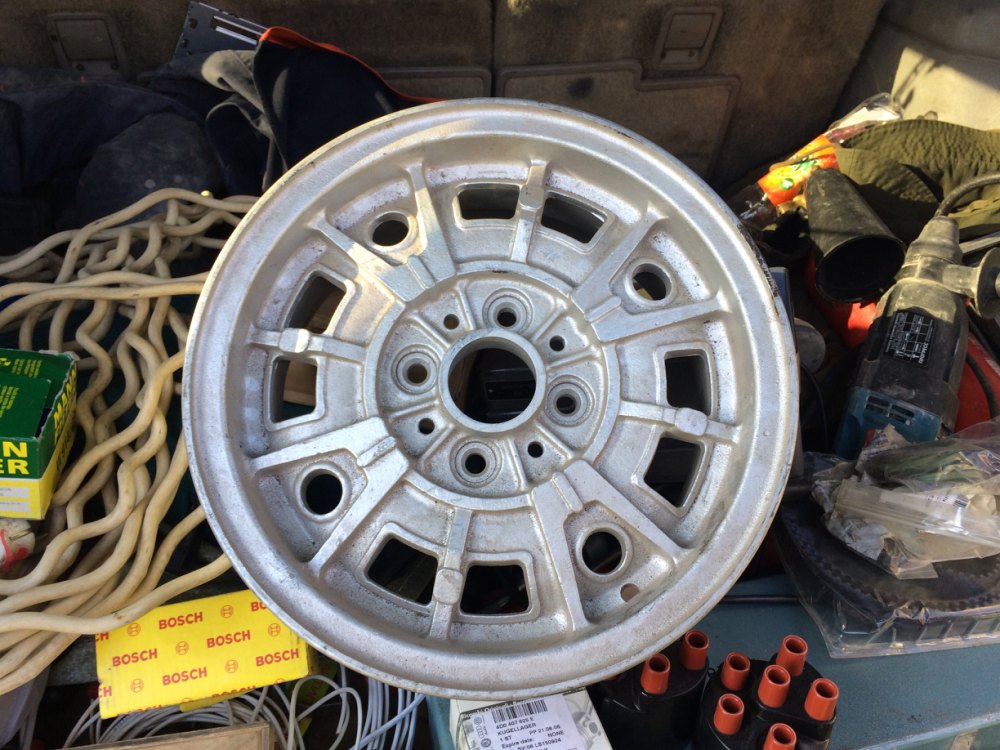

ну и тазу перепало) достал абсолютно новый магниевый диск.жаль один,но не впервой собирать комплект не спеша

поскольку защита снята,то пользуясь моментом решил очистить малость,ведь с чистой деталью и работать приятно)

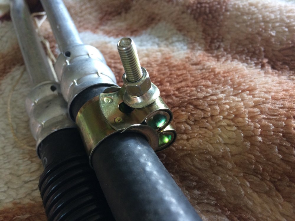

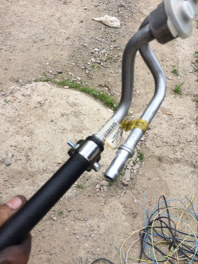

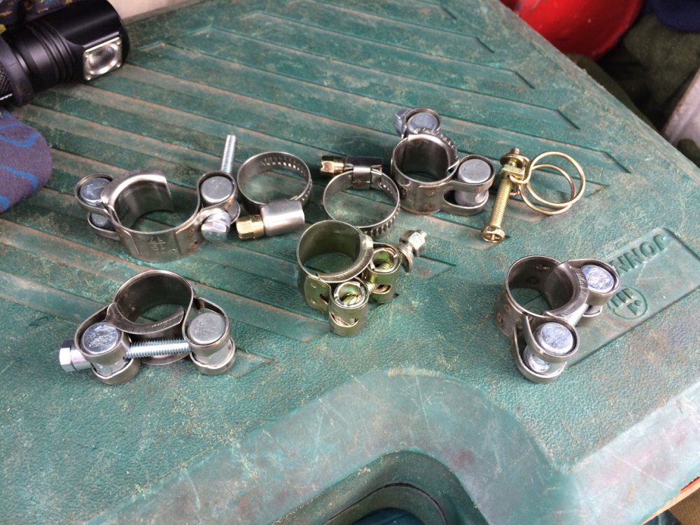

так что у нас тут? оказывается есть у нас хомуты 17-19) ура!!!

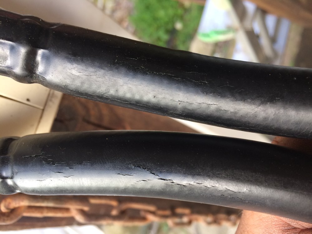

ну раз такое дело глупо оставлять текущие шланги! срезаем старые обжимки,да их легко снять обыкновенными кусачками,так же отличный способ полотном от ножовки по металлу,быстро и просто,если не стоит задачи сохранить резинки.
по скольку непонятно где брать шланги,а ехать надо,то снял варварски новые с оригинальных трубок с чего то по больше(наверно с тахи или субура)
пример хомута,всё хорошо
масла вытекло совсем чуть чуть
старые шланги дубовые и несколько потрескавшиеся. думаю в этом секрет течи
хомуты поставил так что если нужно их поддянуть вдруг то защиту снимать ненужно. спереди через лючёк,сзади длинным воротком отлично достаёт.
ничего не течёт пока что, покатаемся посмотрим.но мне кажется все будет хорошо,только если сменить хомуты которые без сварки сделаны,ато боюсь поржавеют и точки сварки могут отвалится,но это так,мои домыслы,теории....

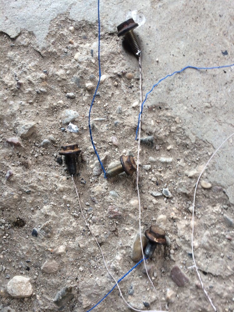

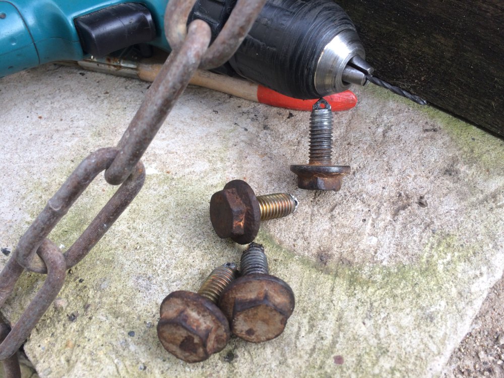

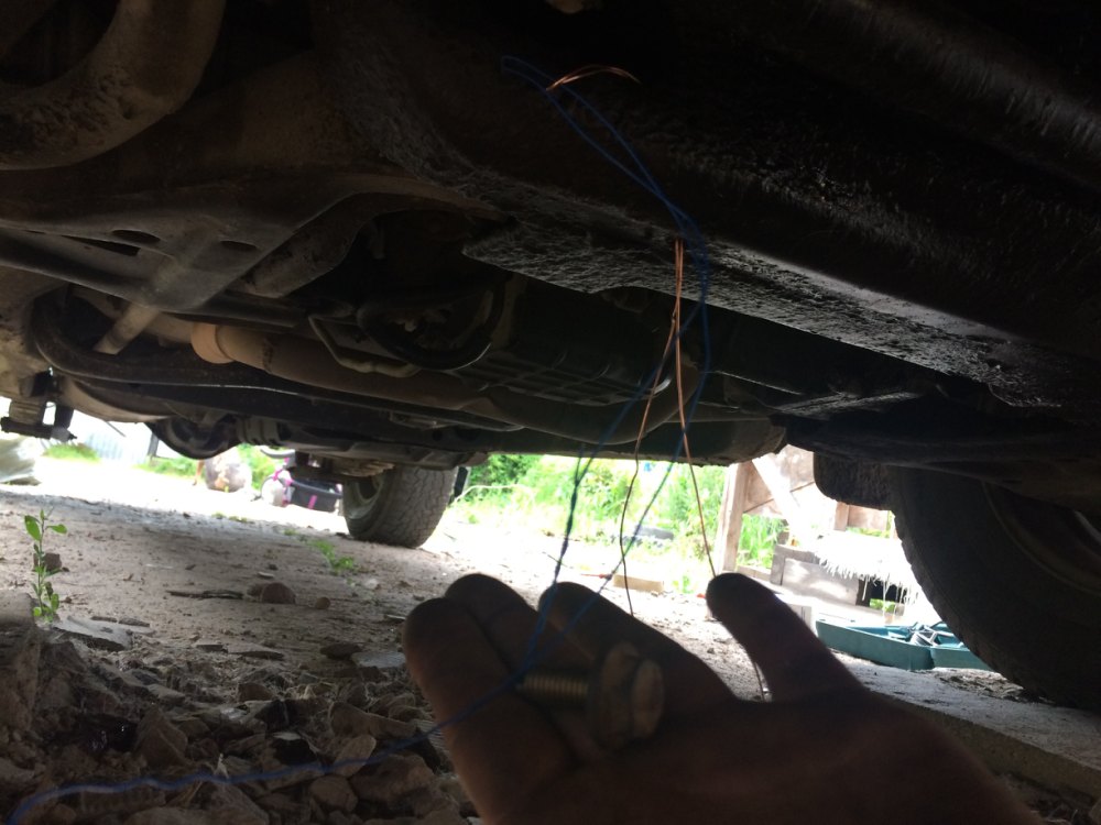

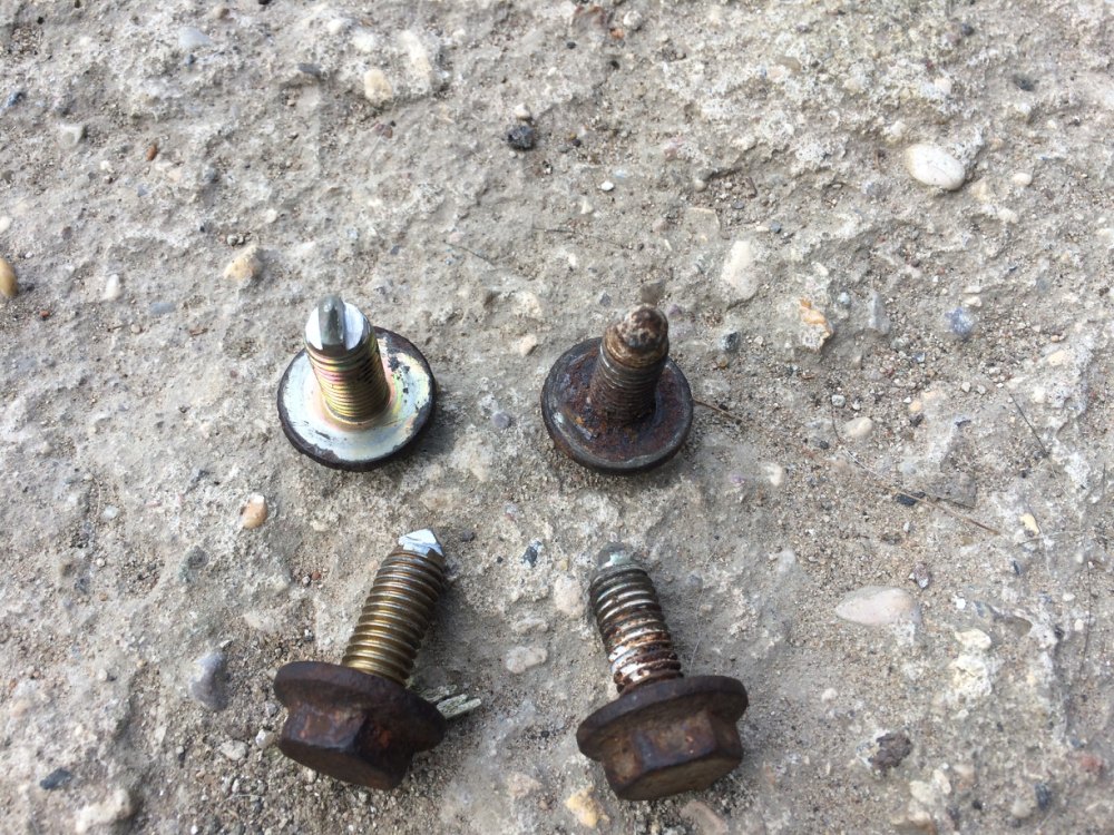

на защиту резьбы 4 из 6ти сорваны.... но защиту прикрутить хочется ведь)))
идем в гараж, а там болты! О! то что нужно! с конусами))) добавим немного болгарки)))
и еще немного сверла)
а теперь нам нужна проволока
и вот) наоборот конечно но а что такого?)
главное -результат!)

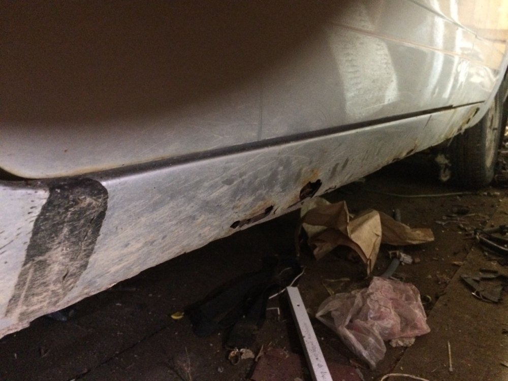

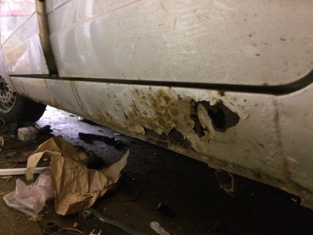

проведал семёрку,очень грустно но внешняя часть порогов сгнила за почти год стояния в хлам,осталась только краска. надо будет найти советское железо и сделать. завел прогрел,когда еще увижу её неизвестно. был бы в питере гараж забрал бы выгуливать хоть изредка её)

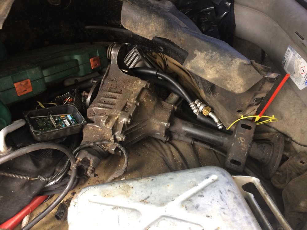

и теперь у меня есть передний мост от американца))) буду изучать и возможно ребилдить. в общем круто всё
