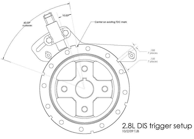

Теперь вопрос более конкретно поставлю.
Вот примерная схема подводного зажигания для нашего двигателя (сделал в компасе по-быстрому)
Как я понимаю, у нас опережение зажигания задается мозгами? так как управляющий импульс приходит белым проводом на контакт B разъема коммутатора. Или опережение управляется за счет шестерни трамблера?
А также белым проводом из контакта B разъема катушки сигнал уходит на тахометр.
Так как катушки у нас три, и каждая из них отвечает за два цилиндра, то если отправить сигнал с одной катушки на тахометр, то показания будут в 3 раза меньше, а значит через диоды надо отправить со всех трех катушек сигнал на тахометр?
Также интересует угол шторки (через сколько градусов должен даваться сигнал закрытия на датчики, через 60 или 90 градусов? Я так понимаю раз у нас каждый датчик управляет двумя цилиндрами, то и надо ставить шторку в 90 градусов, а не как я нарисовал на чертеже 60... Или-же датчик дает искру только при каждом закрытии шторкой? тогда вообще должно быть наплевать на то, какой угол...

Опережение задает мозг. Поэтому либо надо собирать логику, которая в порядке зажигания будет каждому коммутатору сигнал выдавать, либо брать за основу стандартный трамблер с карбюраторной машины. Там есть центробежный и вакуумный регуляторы. У меня, кстати, есть такой на продажу ))))
PS Третий путь - ставить дополнительно мозги с ГАЗа и программировать их

попробуй вот это
http://www.useasydocs.com/details/GM_DIS.htm
ничего мудрить не надо. я как то ставил жиговский коммутатор  на блэйзер вместо родного и все подводные камни прошел. всё ездило. в планах переделать на безтрамблерное. буду делать как по ссылке . пока не решил куда ставить датчик - то ли в трамблер, то ли на шкив приводной
