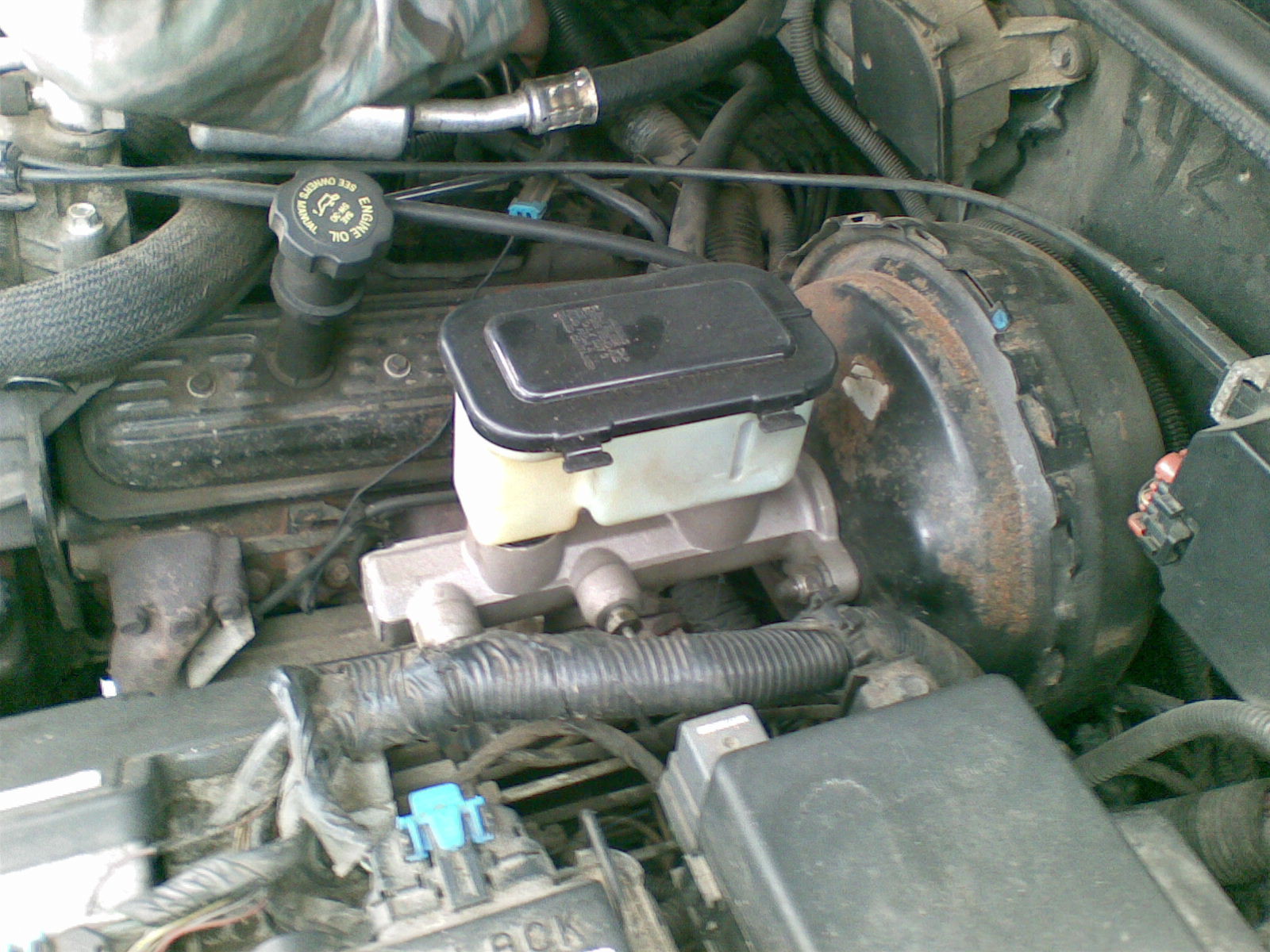

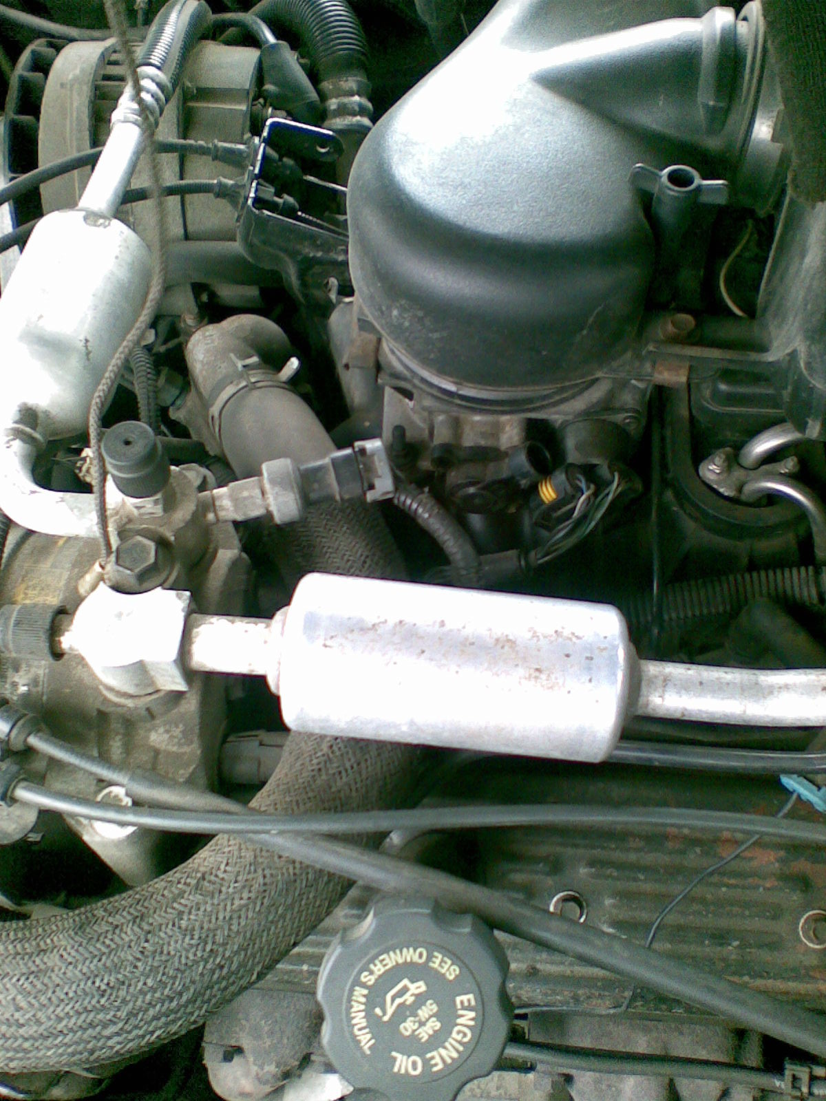

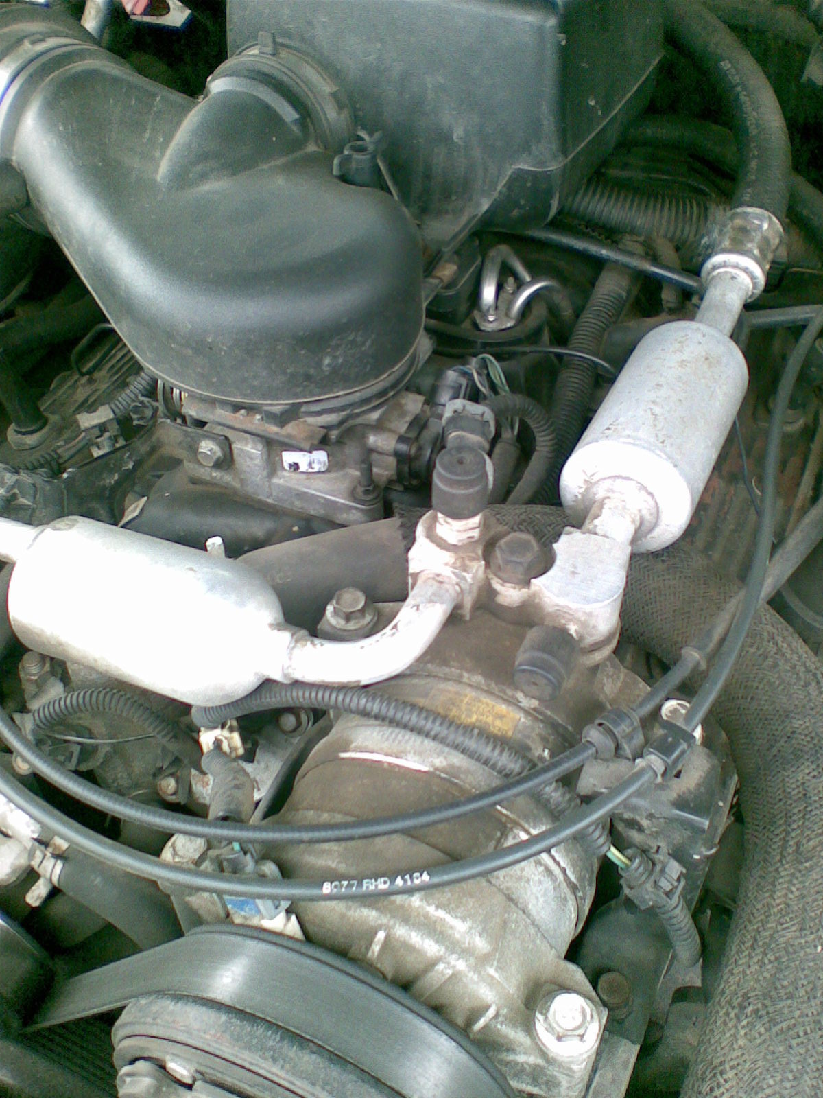

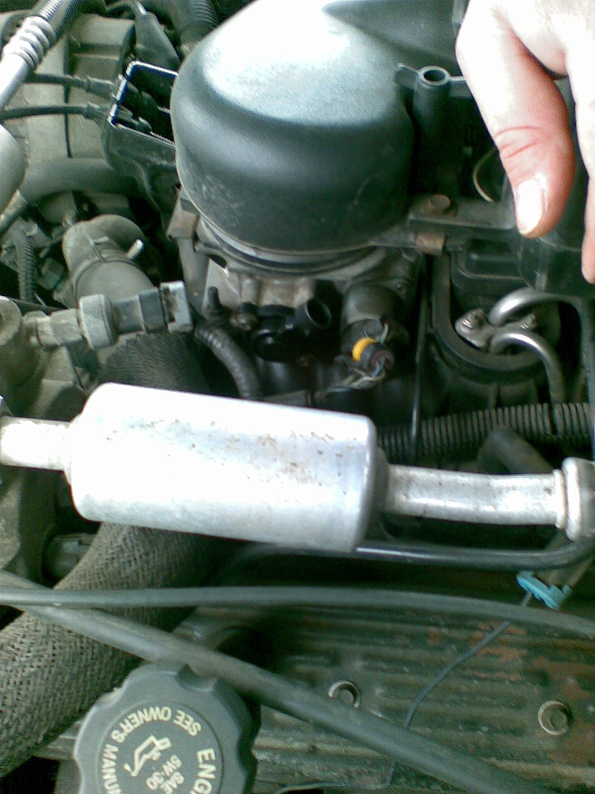

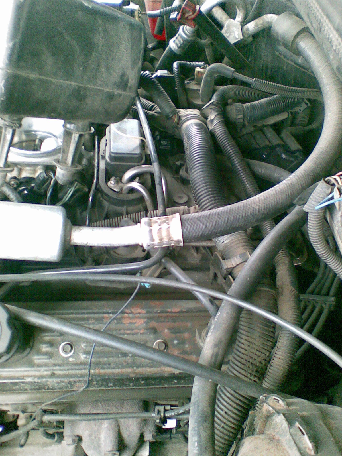

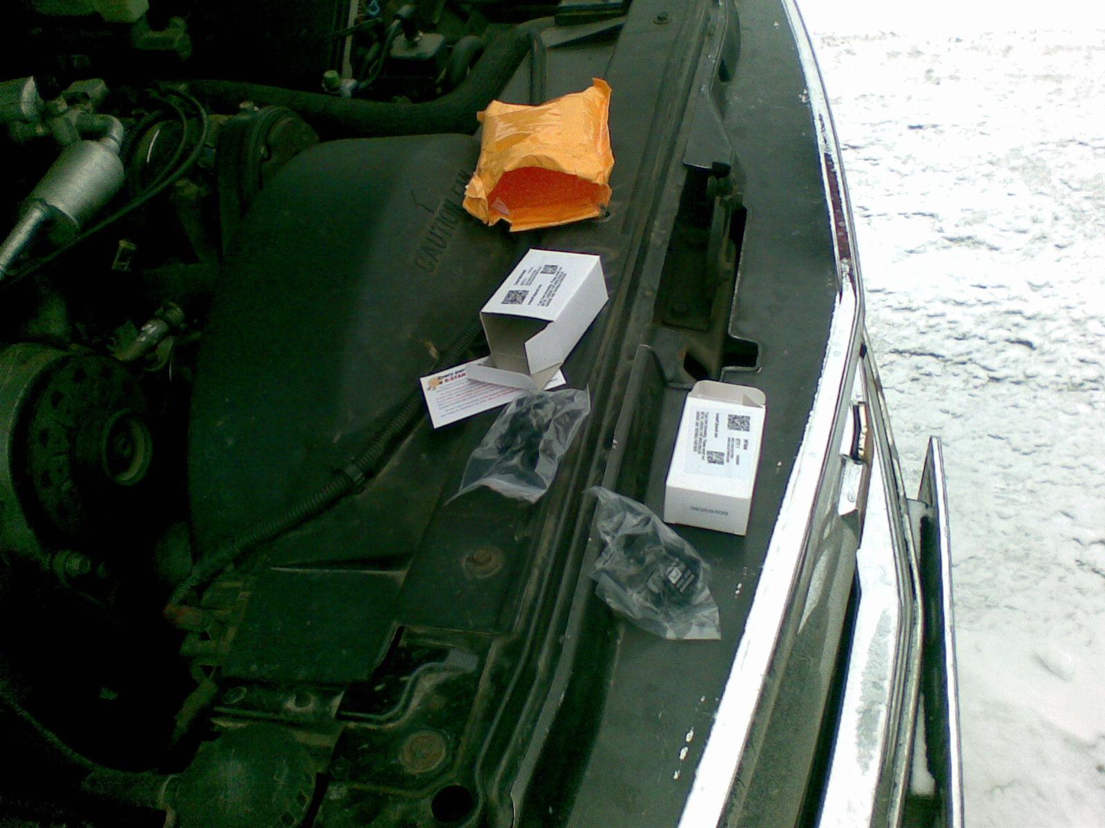

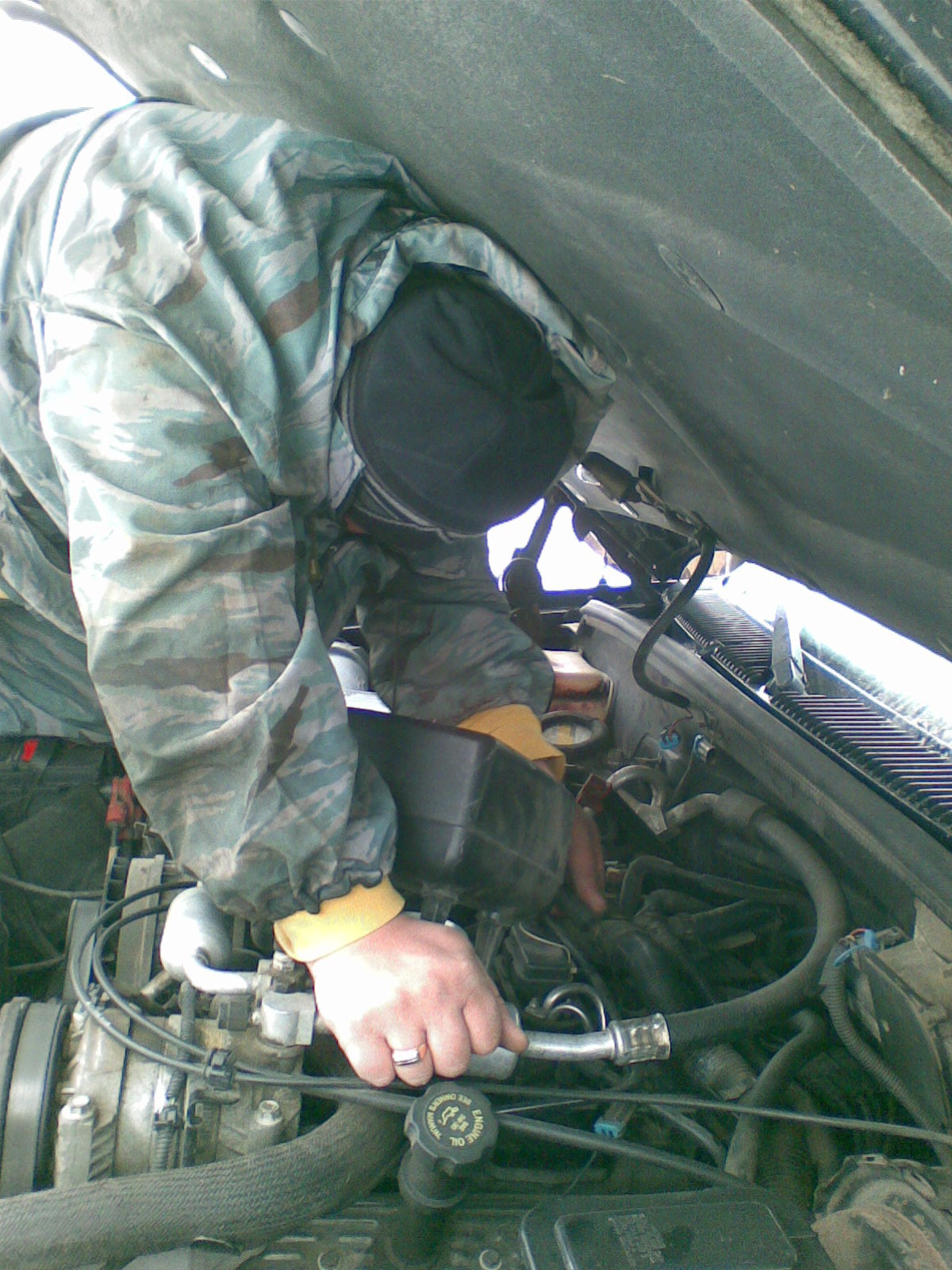

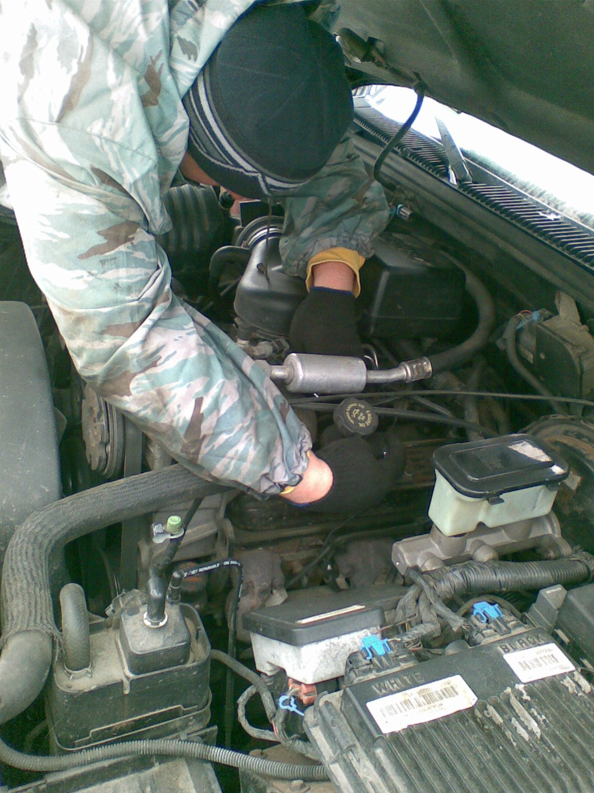

Пришли датчики из Китая, установлены сегодня.

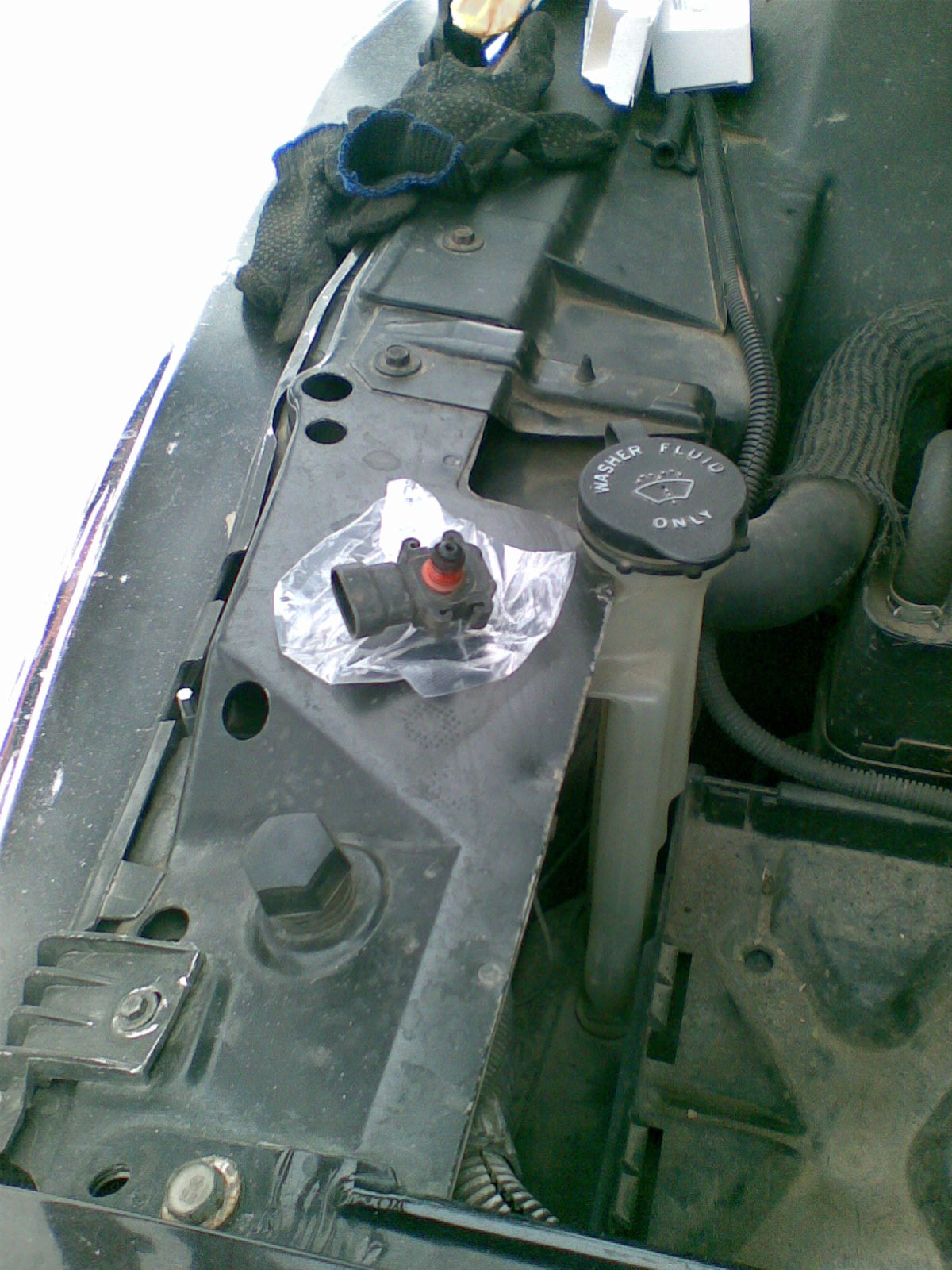

Датчик абсолютного давления - MAP sensor
http://www.ebay.com/itm/251250974036?_trksid=p2059210.m2749.l2649&ssPageName=STRK%3AMEBIDX%3AIT

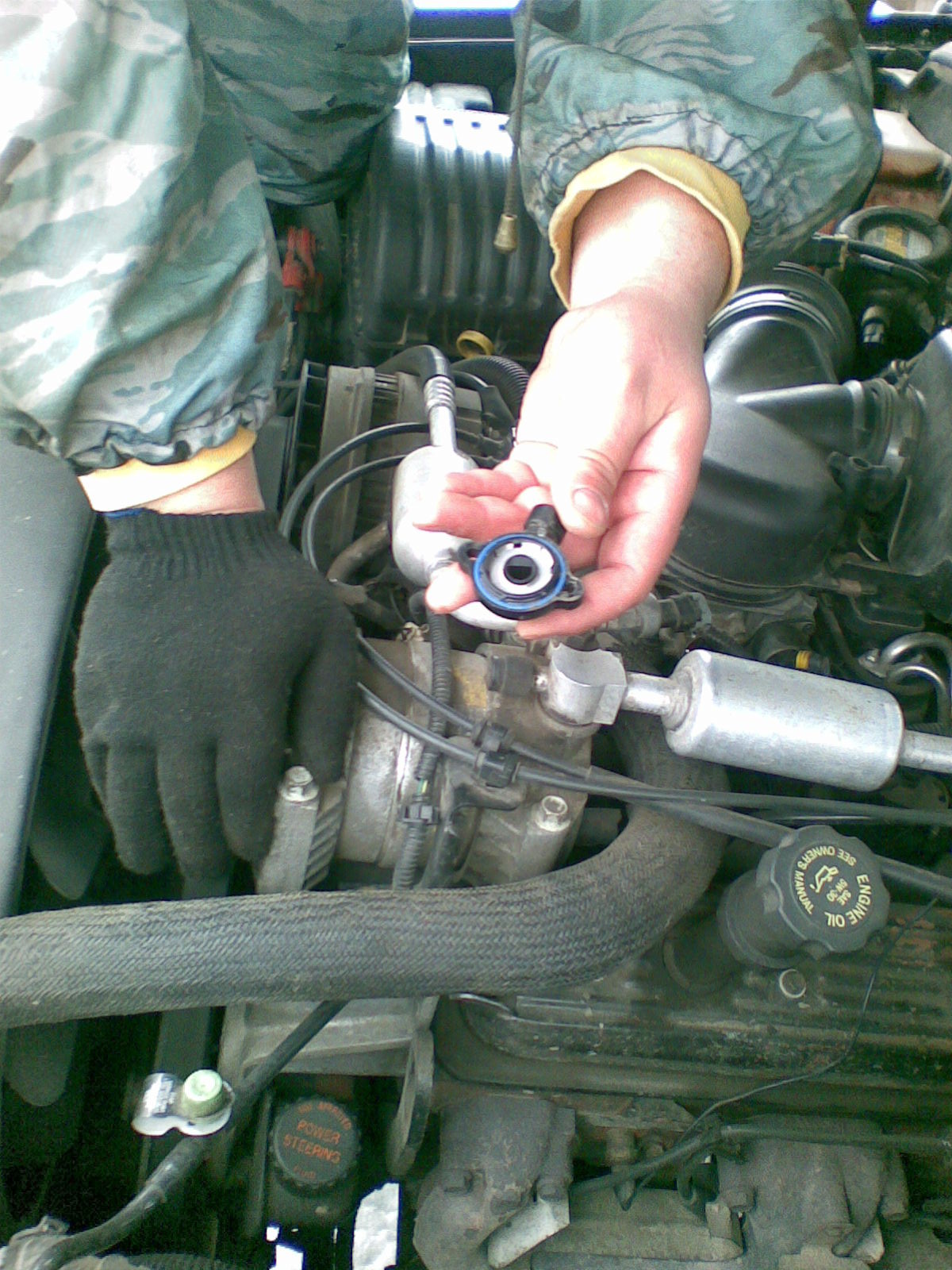

TPS sensor - датчик положения дроссельной заслонки
http://www.ebay.com/itm/251579537857?_trksid=p2059210.m2749.l2649&ssPageName=STRK%3AMEBIDX%3AIT
Датчик TPS доработан согласно http://www.chevy-clan.ru/mainforum/index.php?topic=2998.0
Фото процесса
Приобретены и установлены оригинальные запчасти
Оффлайн DimaS
  • Сообщений: 43
  • зачОООтка: +5/-0
  • Откуда: Саратов
Re: Черный ТАХОЕ (410) 1998г.
« Ответ #19 : Февраль 28, 2015, 07:05:14 pm »

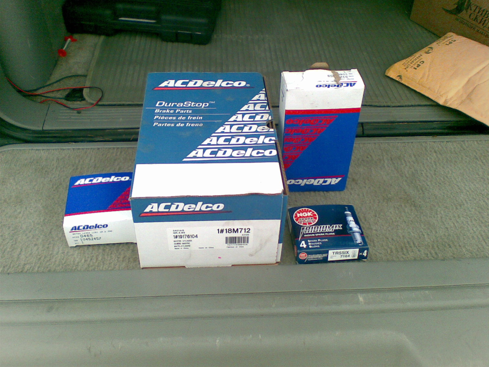

Спасибо Дмитрию( kilimanjaro) за помощь в приобретении всего этого,помощи в установке и фотосесии. Поменяли;свечи NGK,крышку трамблера АС делко,бегунок АС делко и главный тормозной цилиндр АС делко. После доработки датчика TPS машина стала ехать веселей. Считаю что цели по улучшению динамики достигнута полностью,УРА!!!
