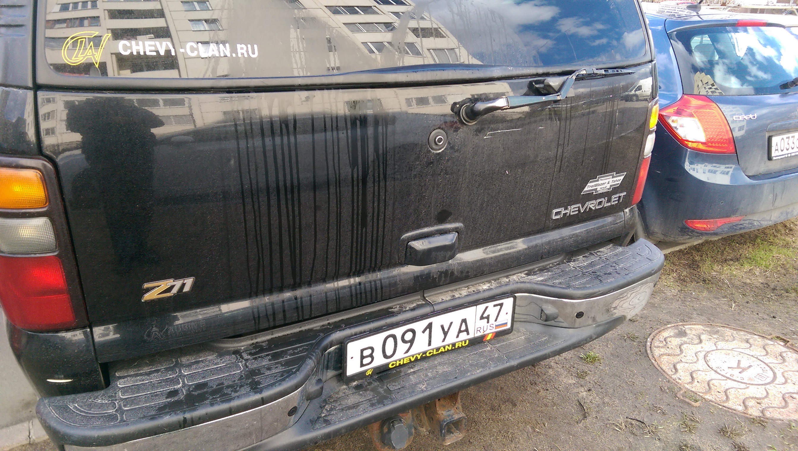

« Ответ #321 : Апреля 24, 2016, 03:47:49 pm »
Хвалюсь
Отдельное спасибо Вождю, Сергею и Генычу Юричу за сложный путь рамочек до меня.
А Генычу Юричу дополнительное гранд-мерси за поводок заднего дворника и и его парковочную пластмасску.

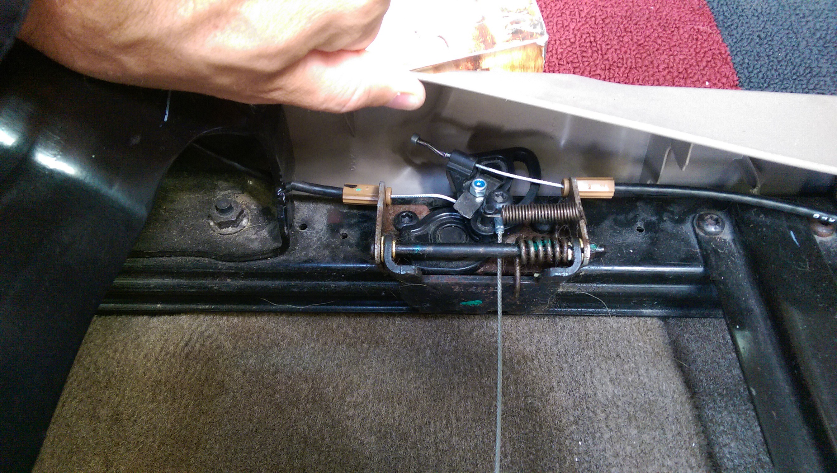

Сегодня помогал добрым словом и фотками человеку на Д2 с ремонтом сдвижного кресла второго ряда.
Собственно делюсь и тут.

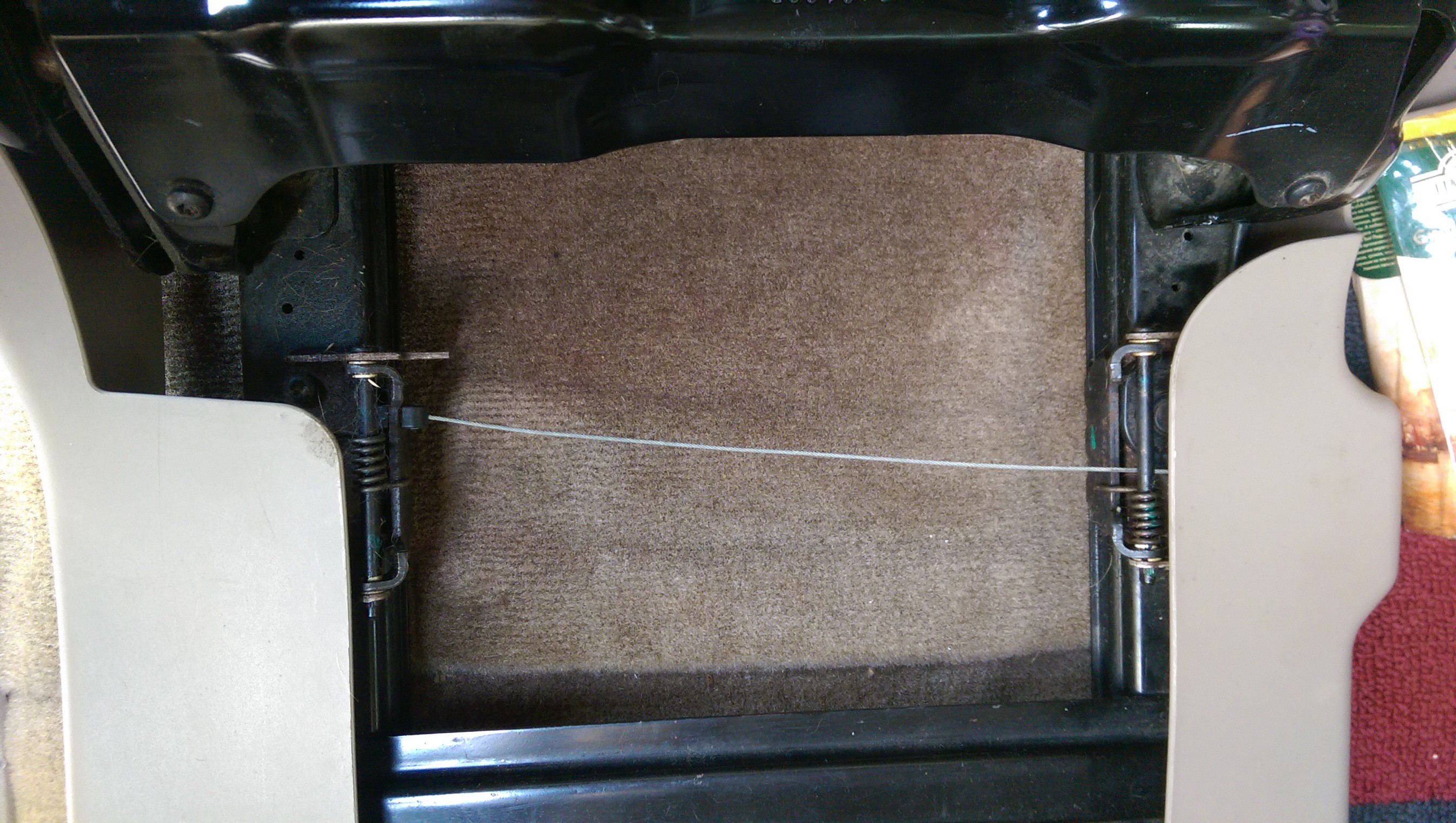

Как известно правое кресло (в случае капитанов) второго ряда умеет не только регулировать наклон спинки и поднимать жопную подушку, но и двигаться взад-вперёд, для более удобного проникновения в третий ряд. У меня эта функция не работала, но я её починил не так давно.
На самом деле я и не знал о существовании этой фенечки, пока при очередной уборке в авто, меня не заинтересовал вот этот вот трос (который к слову на левом сидении второго ряда отсутствует, как и возможность двигаться).
И я полез разбираться как оно работает и что там поломано. А поломано там было крепление троса от спинки до пластиковой каркалыги серповидной формы :)
Левый трос идёт от спинки. Натягивается когда спинка опускается. Ослаблен, когда спинка поднята.
Правый трос идёт от жопной подушки, трос натянут, когда подушка захлопнута (сейчас она поднята и трос ослаблен).
Средний трос соединяет замки-фиксаторы на салазках.
Работает всё эта приблуда таким образом. Когда мы опускаем спинку кресла до упора вперёд — левый трос дёргает эту каркалыгу, которая поднимает замок левой салазки и дёргает за средний трос, который поднимает замок правой салазки. И мы можем двигать сидение вперёд-назад на салазках.
Но если у нас поднята жопная подушка — правый трос ослаблен и вся эта конструкция не работает.
На крайней фотке гайка и железка — мой колхоз по закреплению троса спинки к каркалыге. До меня видимо сильно подёргали и развалили место крепления троса к этой фигулине.
Я в свою очередь приколхозил крепление троса, смазал все механизмы и теперь с удовольствием пользуюсь возможностью сдвигать сидушку. Хотя до недавнего времени я считал что оно так двигаться не умеет и в случае с капитанами надо как в маршрутке ходить промеж второго ряду.

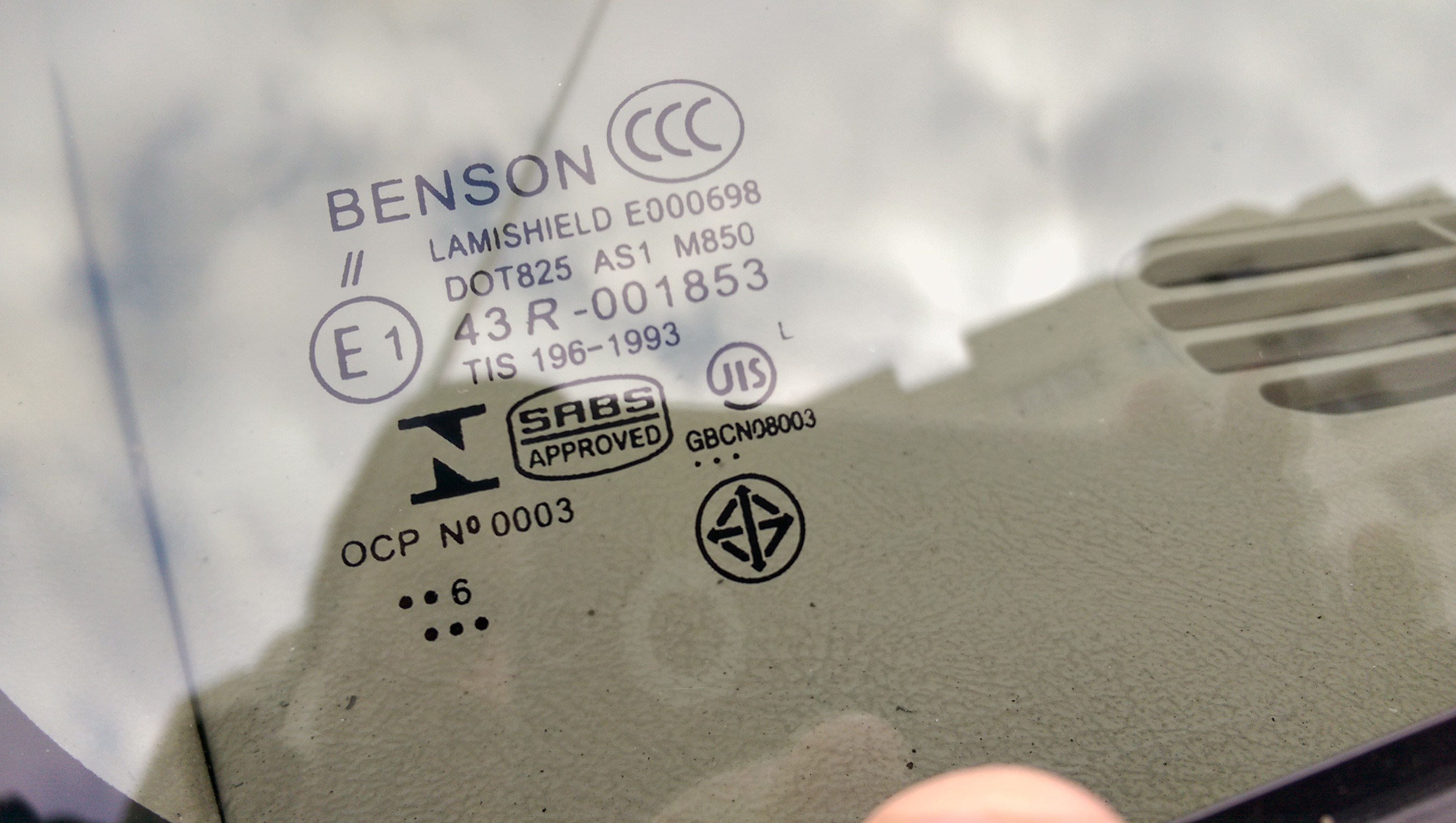

Поменял сегодня лобовое. Старое ещё ориджинал и за 12 лет всё отпесочено и в сколах. И при встречных фарах или садящемся солнце это сущее мучение.
Для Питерских - очень рекомендую контору http://www.vseavtosteklo.ru/services_sellinfo
Всё есть в наличии. Вчера записался в 19-00, сегодня приехал в 10-40 и в 13-40 счастливый уехал со вклееным новым стеклом.
Вклеили Benson. Оно уже сразу с окошком под ВИН и с молдингами. За всё отдал 10тыщ ровно.
Можно было поставить XYG - но на них много жалоб, типо кривые и искажают, да и сэкономил бы 3 тыщи от силы.
Можно было заказать Pilkington за 28тыщ, но его надо ждать. Да и камню на трассе пофигу на стоимость стекла :)
