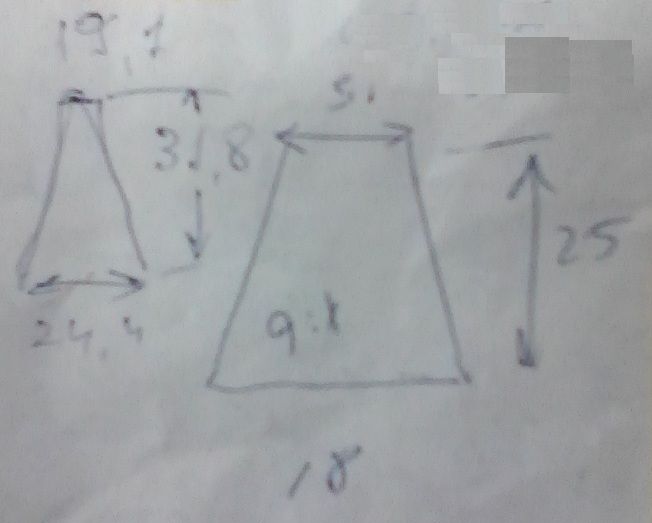

UPD! Вот обещаная схема с замерами
Слева от 400ки,  справа от 800ки

    Добавил в первый пост схема сравнения пальцев шаровых опор
