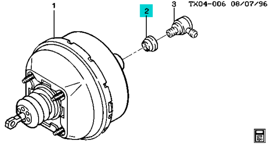

Обновляя очередной раз свой авто, лаил по схемам и усмотрел одну резинку которую еще не менял  ;D Находится сие РТИ на вакуумном усилителе (в простонародье вакуумник). Впринципе изначально ине не оч нравилось то что клапан выходящий из вакуумника имеет люфт при раскачке. Смысла описывать все действия особо нет, суть в том что на воздушном клапане вакуумника есть резинка (на схеме №2) После ее замены, я очень удивился поведению педали. Она стала жесткая и пропала половина хода. Т.е теперь не нужно нажимать пол педали чтоб томоза начали работать. Такая маленькая резинка, а сколько важности придает  ;D В этот момент подумал, а наверняка тот же Cardone при ребилде меняет те же резинки и выбрасывает вакуумники в продажу не за самые маленькие деньги. Снова появилась вера в штатные тормоза))) После первой поездки даж азхотрелось отблагодарить вакуумник, отпесочить и покрасить его. Здарвый смысл при этом правда не особо счастлив от этой идеи. Подитожить хочу тем, что советую поменять всем у кого вакуумные тормоза и ватная педаль.

Резиночка около $10-12. Любители колхоза наверняка найдут от чего еще можно влепить, но за такой ценник.....
Хочу отметить, улучшились тормозные качества, теперь нет провала, когда резко жмешь на педаль, а машина спокойненько себе плавно останавливается. Но опять же, от тормозной системы не все зависит. Усталость подвески в общем и амортов, и особенно рессор в частности оч влияют на длину тормозного пути.

Да, эта хрень пакетами приходит, дилер в штатах тока 10кой отгружает. По логике мысли блейзер-таха должно быть одно и тоже
Кстати не помешает проверить и сам клапан вакуумника, резинка также с клапаном в комплекте идет.

наверное тогда клапан необходимо поменять для профилактики. А то я голову ломал, как так с не рваной мембранной вакуумник выходит из строя...
