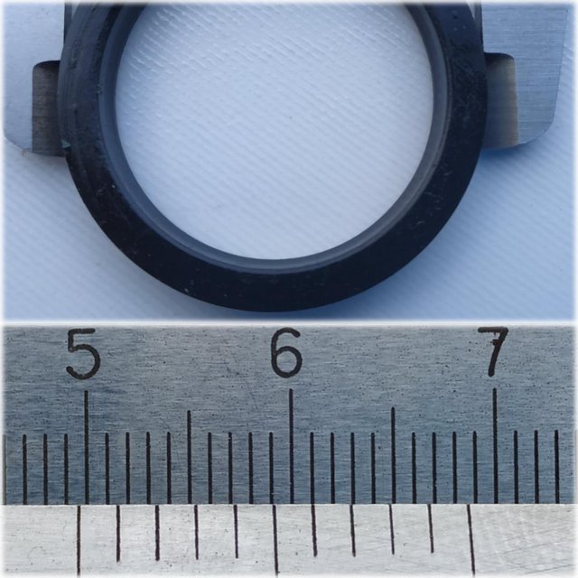

Поставил. Грамм сто долил жидкости. Покатался. Вопросов нет. Всё работает. Сухо.

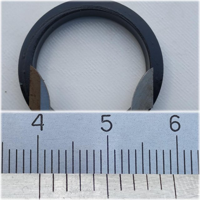

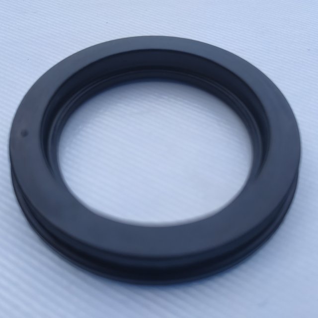

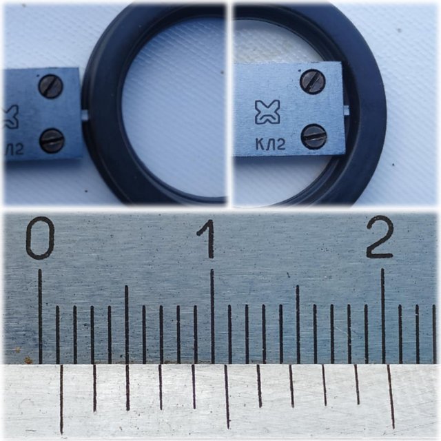

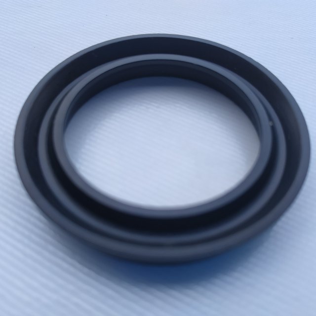

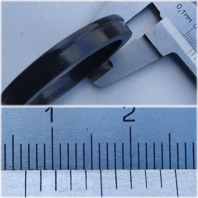

P.S. Подумалось тут мне , что надо бы сфоткать крупным планом сальничек и размеры с его снять. Может кому и пригодится. Как то попадалась мне на Клане инфа, что подобный сальник можно подобрать в магазине, а не заказывать со Штатов. На днях так и сделаю.

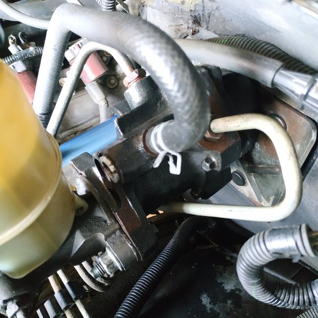

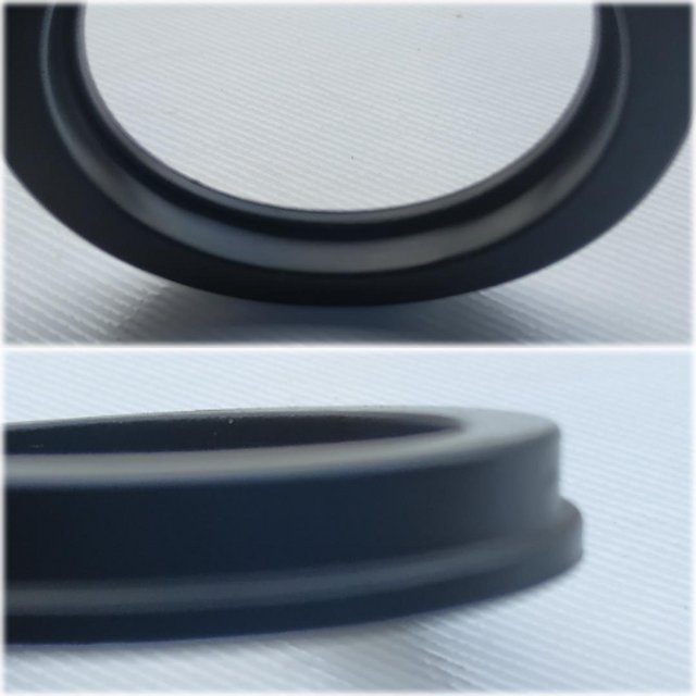

Итак, может это кому то будет важно, автомобиль у меня американской сборки, 2000 года.
Гидробуст такой, как на фото, две трубки высокого давления, на одной стоит датчик. И резиновый шланжик, в нём давления нет, это типа обратки, наверное.
Внешний вид сальника поршня таков. Из за него то, как правило, и течёт в подкапотное.
Я думаю, как крайняя мера, если течёт пипец как, а менять не на что, то можно попробовать поставить пружинку в этот паз. как на некоторых сальниках бывает. Авось поможет.
Ещё парочка маленьких сальников стоит на штоке который идёт в кабину. Если они дохлые, то масло льётся в салон. Новые у меня были в наборе, я их поменял, а вот старые найти не могу, чтоб снять мерки, возможно выкинул. Посмотрю ещё.

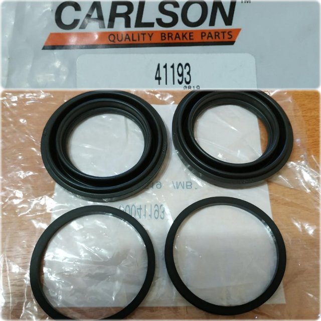

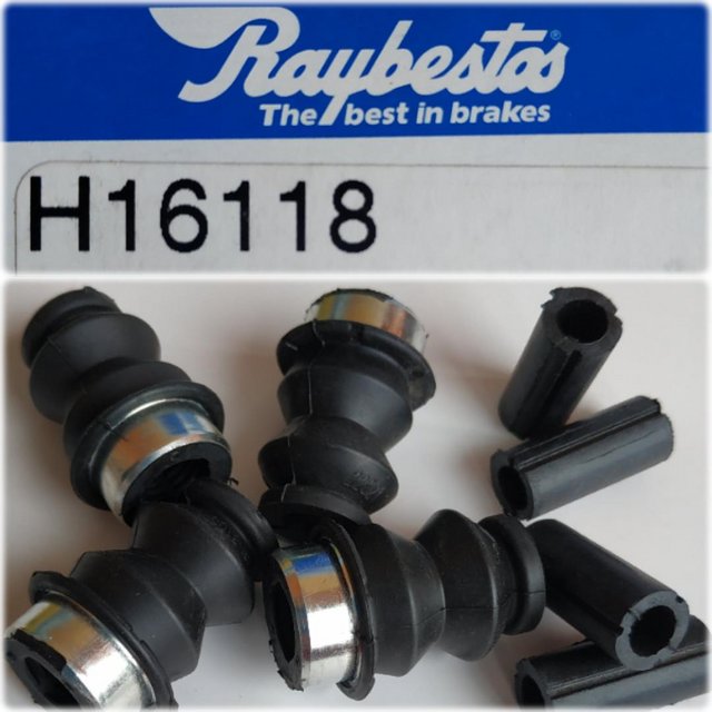

Не так давно менял сальники в гидробусте. Теперь пришла очередь задних суппортов.
Ещё весной обратил внимание, что пыльники направляющих совсем чахлые. Да и пыльники на поршнях в трещинках. Летом не было времени заниматься, руки "дошли" только сейчас. Заказал резинки на обе стороны.
Комплект пыльников направляющих суппорта идёт как раз на две стороны (четыре пыльника).
А комплект на тормозные поршни (два пыльника, две манжетки) идёт только на одну сторону. Заказал две упаковки.
Цена каждого пакетика рублей 800 - 900.

Скоро Новый Год, на улице плюс восемь, почему бы не заняться машиной?
Сегодня снял задний правый суппорт. Резинкам полный капец. Пыльники на направляющих вообще разбухли и болтаются на ветру. А на пыльниках поршней сквозные трещины. Вовремя я залез.
Разобрал, помыл, почистил, поменял. За одно, решил покрасить тормозной суппорт.
И вот, смотрю я на всё это великолепие и думаю - а не лоханулся ли я? Может надо было брать краску не серебристую а золотистую? Вообще бы тогда по богатому смотрелось.  :)
« Последнее редактирование: Март 28, 2022, 09:45:07 pm от F.S.G. »
