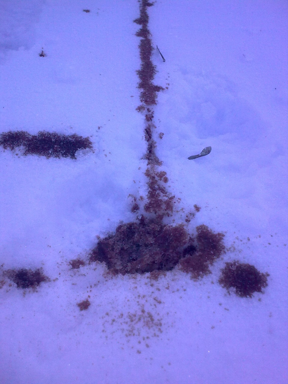

Поехал в магазин,

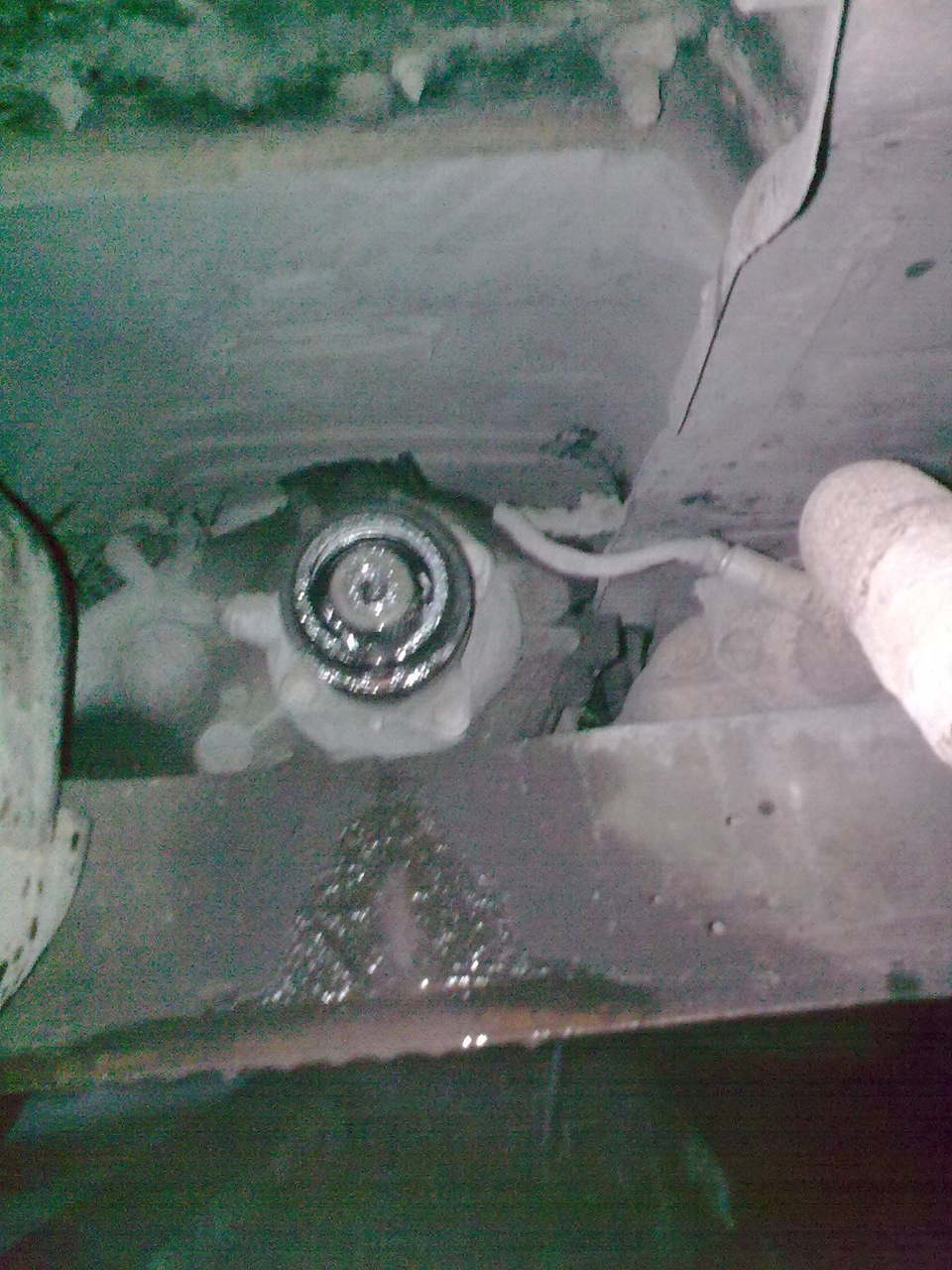

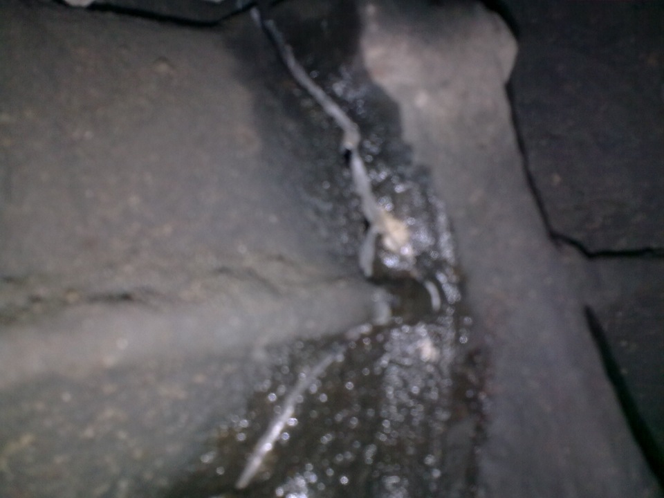

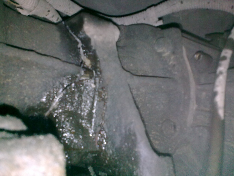

на обратном пути началась вибрация, как на тракторе с квадратными колесьями. еду 60. вибрация усиливается ?! ватафак?! Остановился, вышел, глянул под машину и тут рот до земли, глаза из орбит … Кардан уперся в дорогу и притворяется плугом :( Крестовина от раздатки к заднему мосту внезапно скончалась. Хотя при замене масла была живой, не закусывала, люфтов не было и смазка была :(( Тут уже думаю, что надо в академии заказывать пару крестовин. Мои размышления о выборе производителя прерывает странное журчание. Со стороны раздатки или же коробки ручьем льется декстрон! Хорошо так льется! Интересно, давно ли? Вылез, посмотрел хвост, как от кометы, из декстрона капельки с интервалом 10 см, хорошие такие капельки. Лезу уже дальше под машину, колесья большие, лифт 2-3 дюйма, пролазим к раздатке… передний кардан болтается в сочленении. Трещина хвостовика коробки или же корпуса коробки, что несколько хуже. Снимаю задний хвостовик с коробки. Льется эмульсия на дорогу… Попадос…
Спустя 40 минут приехал буксир, открутить кардан не смог, ключ на 11 маленький, на 12 большой сильно. Болты дюймовые что ли? Люфт в мосту градусов 20-30 хз. но сильный, явно больше нормы. Вязальной проволокой прикрутил его к раме :( Трос, шаклы, ланд крузер 100, 3 км на тросу…
дотащили до гаража. Как же заехать-то? Завел, коробка рычит, воет, всячески просит ее бросить в бою! Но последний бой он трудный самый! Включаю пониженную- не едет. совсем не едет! буксует в раздатке якобы скорость 30 км/ч. сброс газа, раздатку в 4Hi не едет снова. Грустные мысли, проклятия… Америкашка прервал мои мысли немного шевельнувшись. Давлю педаль газа и ЧУДО! Динозавр медленно движется задним ходом в гараж! Коробка корячится из последних сил, но заталкивает машину на яму!
ЧТО произошло? почему?
завтра буду снимать раздатку
эмульсия в раздатке
разорванная коробка

а всё из-за рваной подушки акпп..
это корпус акпп  лопнул

а чего гадать- я на фото вижу что адаптер оторвал заднюю часть акпп.
подушка снизу между траверсой и акпп

лечится заменой корпуса и попутным ремонтом того что износилось.
коробка 4l60e  для тахи 96-98.

могу и с коробкой перебрать +корпус.там ещё возможно планета была первопричиной поломки.
