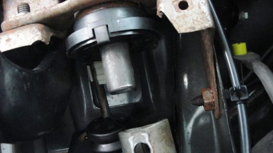

А определить есть ли он у вас вообще или нет, довольно просто. На рулевой колонке должна стоять вот такая пластиковая шайба.

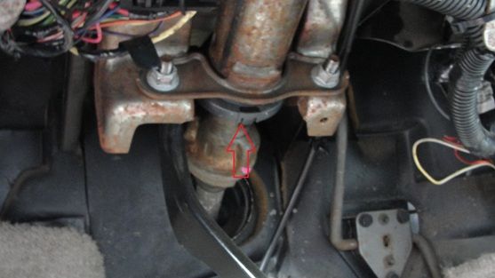

2. Берем головку на 15, лучше длинную и откручиваем гайку со шпилькой соединяющую рулевую колонку и промежуточный вала. Сдергиваем вал в сторону мотора. Вринципе можно сделать метки чтоб не забыть как руль стоит.

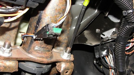

3. Просовываем руку в районе рулевой колонки и лягушки тормозов, и находим фишку датчика, сдергиваем ее. Фишка эта обернута чем то типа поролона с клейкой основой. У меня ее аккуратно снять не получилось, фена не было под рукой, поэтому я разорвал эту фигню.

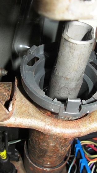

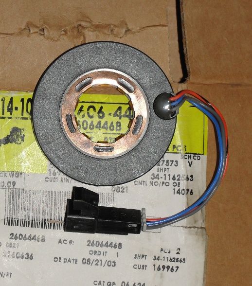

4. Сдергиваем датчик. Его держат 3 защелки, без применения силы отгибаем защелки и в маленький паз засовываем тонкую плоскую отвертку. Как слезет с защелок стягиваем датчик с колонки. По фото я думаю все понятно.

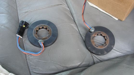

Слева новый, справа старый.
5. Берем новый датчик и сначала просовываем фишку. Лучше делать именно так, если поставить датчик, потом протянуть будет оч сложно. Соединяем, ставим фиксатор. И т.к. я порвал старый поролон, отодрав остатки отрезал кусок от оставшегося у меня листа битопласта, слепил как было и убрал за колонку.

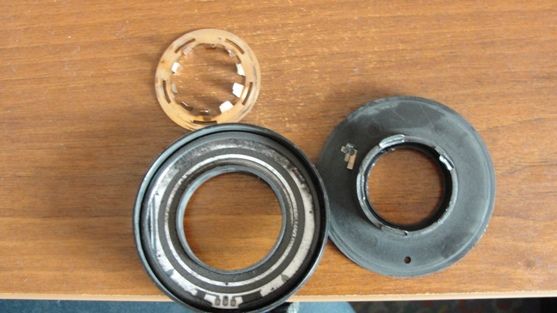

P.S. решил я препарировать старый датчик, чтоб узнать как он работает.
Система проста до безумия при этом довольно надежна. Ресурс данного элемента 100 000 миль, у меня по одометру он кончился как раз на 256 000 км  :) И кстати система для GM эта не нова. EVO система ставилась еще на буики и олдсы конца 80х!!!
