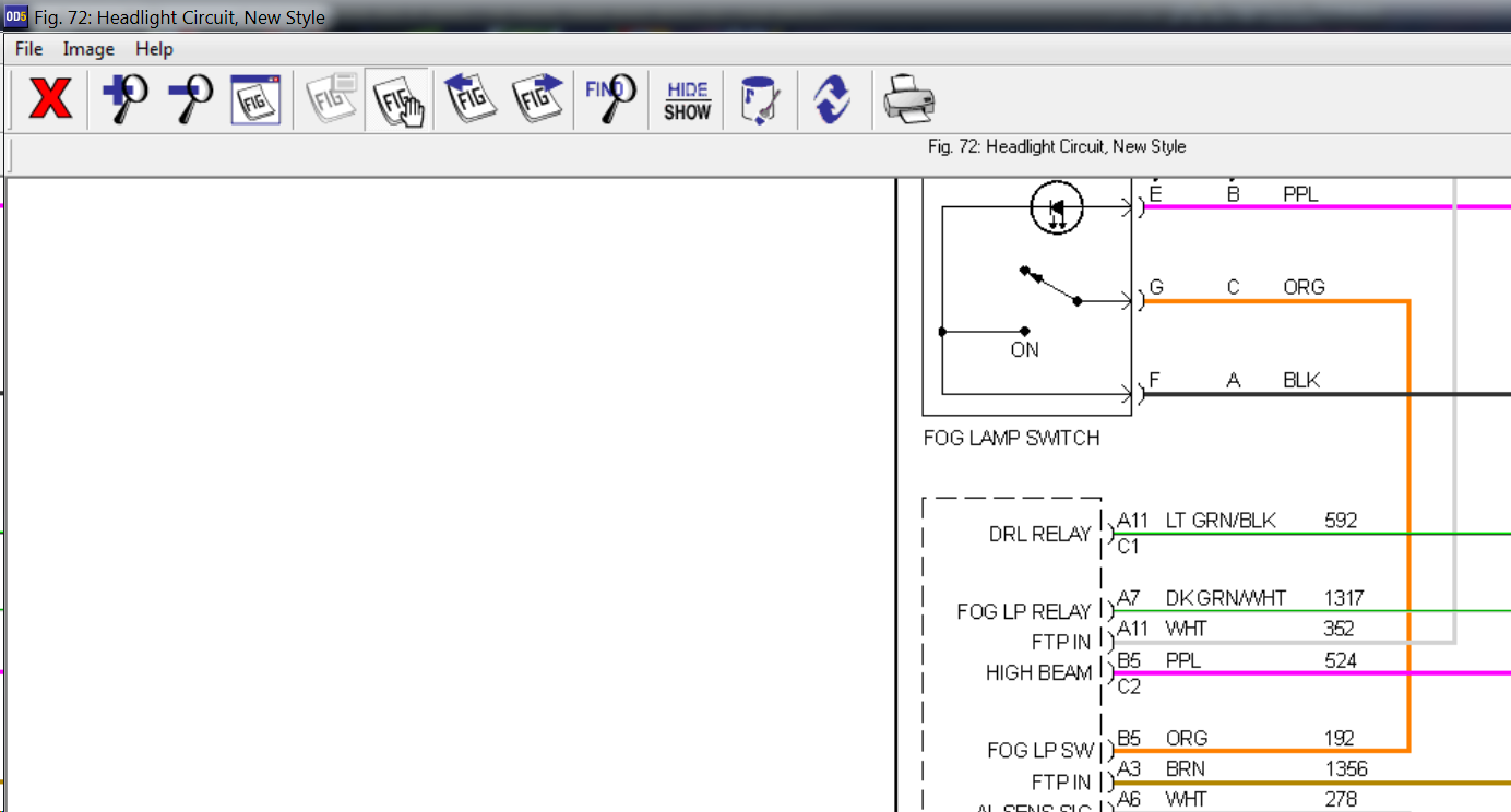

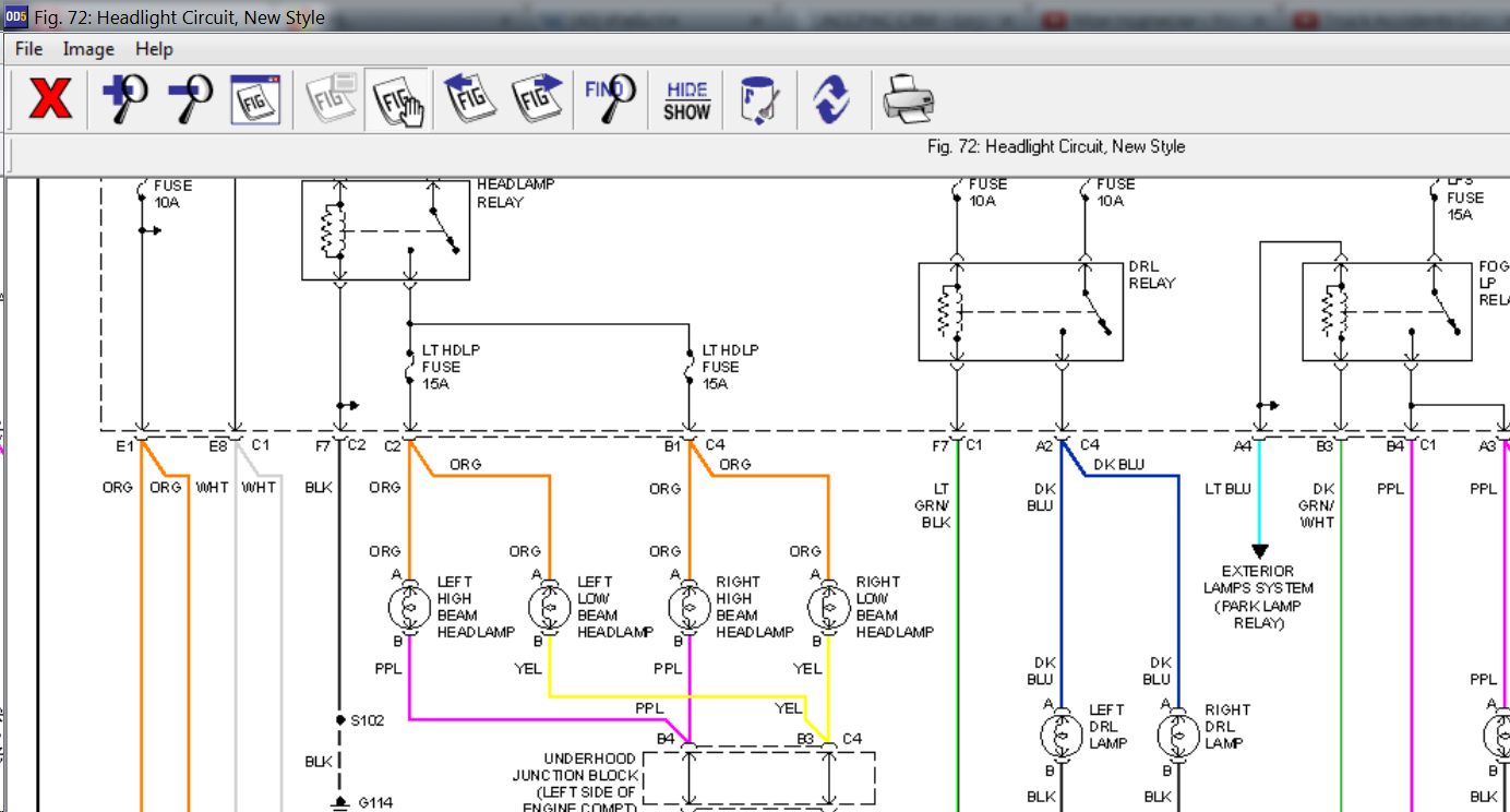

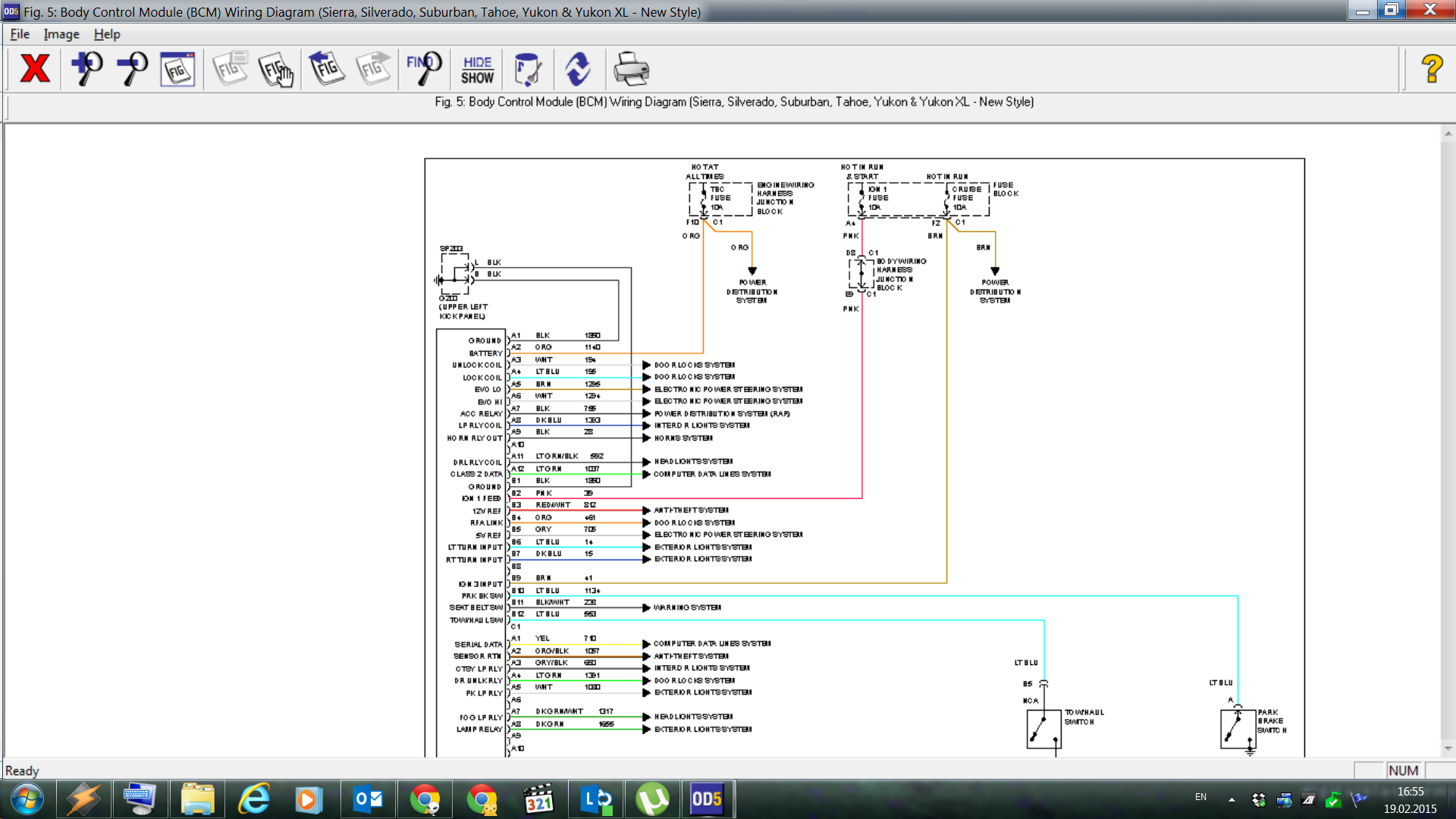

« Ответ #27 : Январь 04, 2015, 08:16:28 pm »
Озадачился и я дневными ходовыми. Под капотом есть предохранитель и реле. С реле снял кожух, спичкой нажал. Огни загорелись. Получается всё есть, нет только сигнала управления. Схема у меня такая, как ответе №4 Америка. Управление реле идёт с ВСМ, приходит с С2 В4. Блин, как это понять, что за шахматное обозначение. Какой разъём , какая ножка? Подскажите кто знает. Фото моего ВСМ вот.
Re: DRL.
« Ответ #28 : Февраль 19, 2015, 04:07:55 pm »
Во http://www.chevy-clan.ru/mainforum/index.php?topic=1476.msg1065902#msg1065902
Так и есть. ВСМ нюхает датчик света, режим фар и передачу. И даёт команду на реле DRL
С2 это второй разьём, он-же первый слева.
В4 это четвёртая нога во втором ряду.
Разъём внимательно посмотри - там ряды и номера подписаны на самом разъёме - где провода в него входят
Вот только схема, на которую ты ссылаешься от Калининградца.
Ниже схема от американца 2000-2001г
но судя по схеме команда на реле ДРЛ уходит с ВСМ с А11 разъёма С1 провод зелёного цвета
и идёт он напрямки на управляющую катушку реле ДРЛ
« Последнее редактирование: Февраль 19, 2015, 04:36:16 pm от Allone »

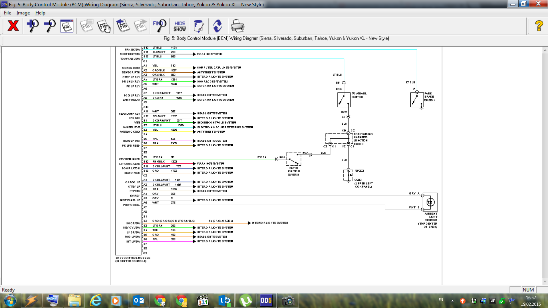

Re: DRL.
« Ответ #29 : Февраль 19, 2015, 04:58:29 pm »
Поножовщина ВСМ на всякий случай
