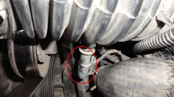

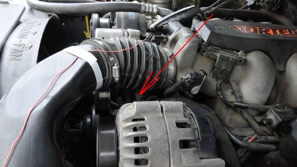

решил проверить, ну скучно мне :), датчик температуры воздуха ATS :)
стоит в патрубке после воздушного фильтра до дроссельной заслонки
!!!не путать с датчиком массового расхода воздуха!!! это не MAF а ATS датчик!!!
он корректирующий! не основной! влияет на СО и на расход топлива (не критично)
курим мануалы:
http://www.next7.ru/proverka_datchika_temperaturi_vozduxa.htm
http://sergey.weblab.ru/crap/faq.ford77.ru/engine/jet/d_hi_41.htm#4
ну и естественно букварь по машине :) сопротивление должно меняться от 100 кОм до 70 Ом
фото места установки датчика:

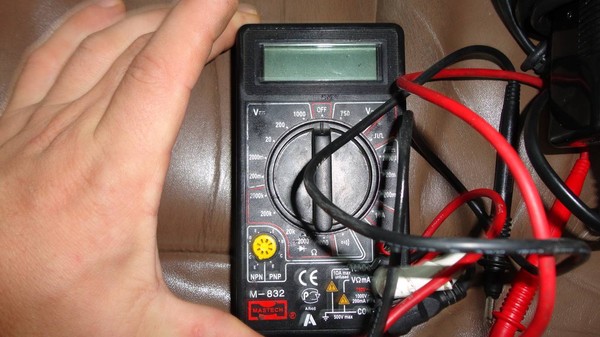

нам понадобятся:
мультимер
фен :)

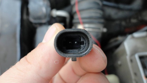

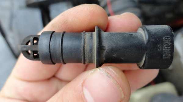

снимаем разъём датчика
и вытаскиваем

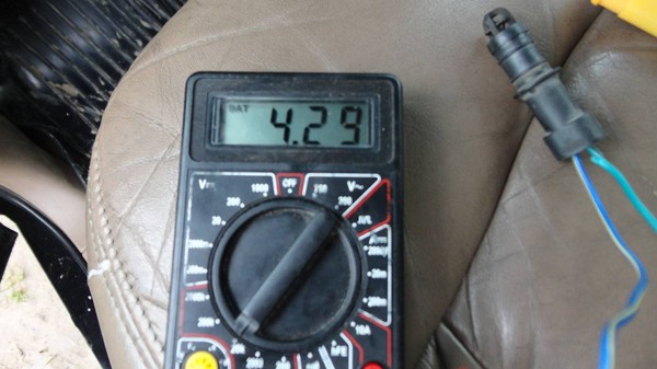

подключаем мультиметр и смотрим
температура воздуха +8
сопротивление нормальное

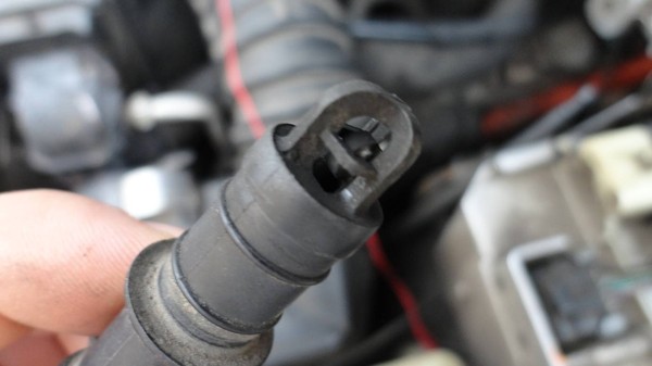

греем феном (предварительно очистив и продув датчик)
сопротивление меняется :)
датчик рабочий
на всякий случай проверяем напряжение на фишке
усё айс :)

 управлящий с контактной группы (розовый) на стартер режь и ставь реле... нагрузка на контактную группу снимется
на выхах буду делать, надеюсь жена стартёр не ушатает...
только это не на блокировку я подсказал =) это как в жигулях =)
