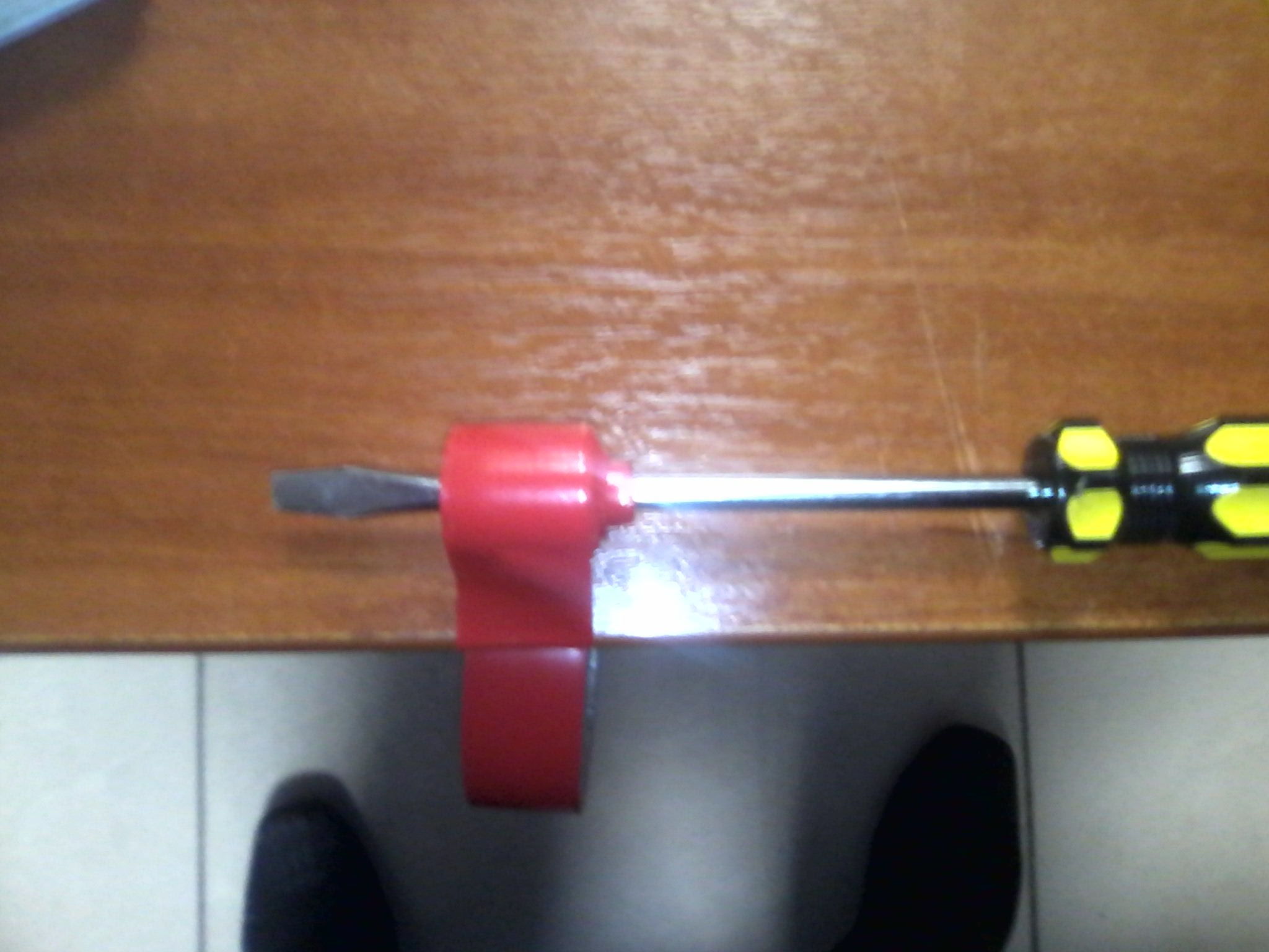

трамблёр пришёл дюралевый ценник 3000, ставить удолбался >:(  вот такой только белый, пришлось снять метталическую планку, с ней ну ни как не поставить, а если поставить то контакт первого горшка не даёт поставить крышку распределителя на место...что это? цепь? вал? или оставить как есть?)
стоял весь пластмассовый
при замене трамблёра поменял сразу аварийный датчик давления масла (на бензонасос)
потому что он от 96 года :(
Я вот на 96 той неделе ставил поставил за час в потемка при фонарике) главное из старого трамблера сделать спецключ))) чтоб маслонасос крутить)))
отвёртка с широкой лопаткой и изолента ;)
и трамблёр целый ;)
примерно так:

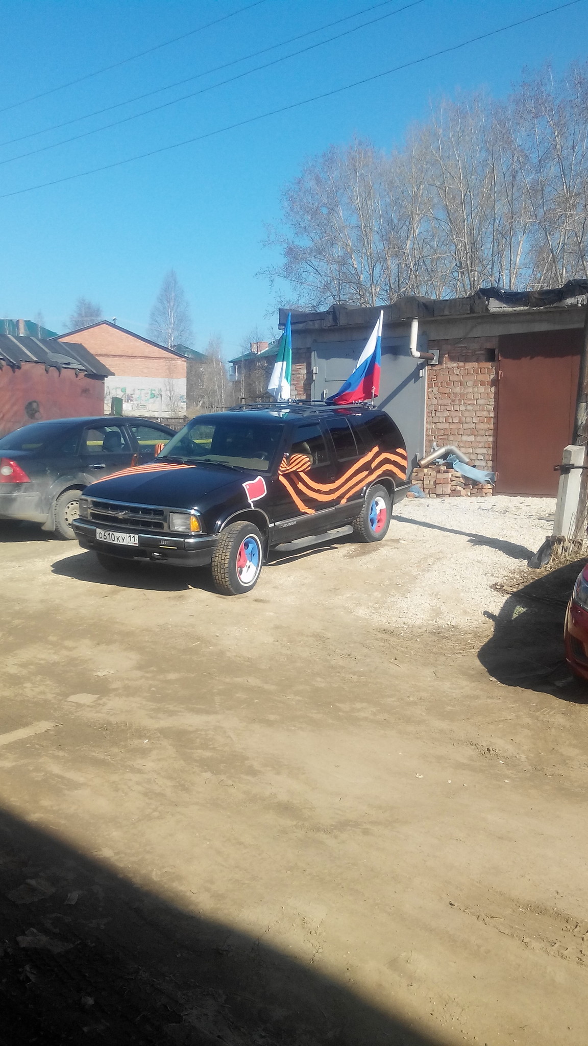

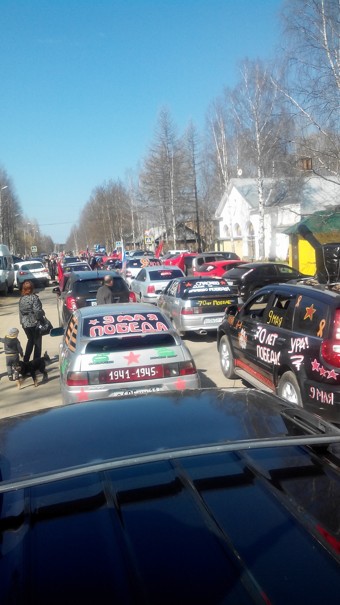

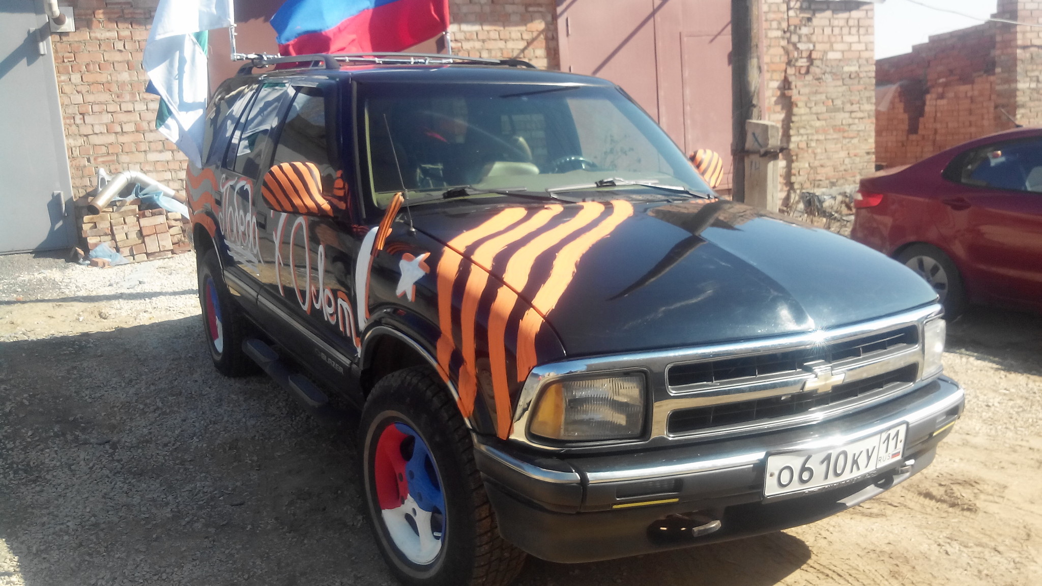

гоняли в колонне на 9 мая :D
первым делом сделали флаги 2 Республики Коми 2 России 1 СССР
размер каждого 90х140
древко - пластиковая труба на 32 длинной 2 метра (для канализации которая)
крепление - хомут 25-40
шов двойной зигзаг хххх в потай или как там :)
цена вопроса за 5 флагов 1 300 с древками :)
помощник в изготовлении махает без проблем  :D

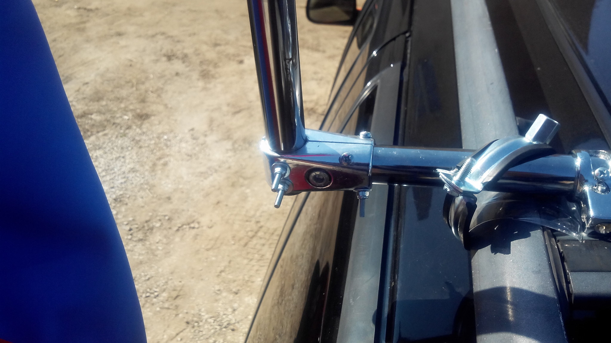

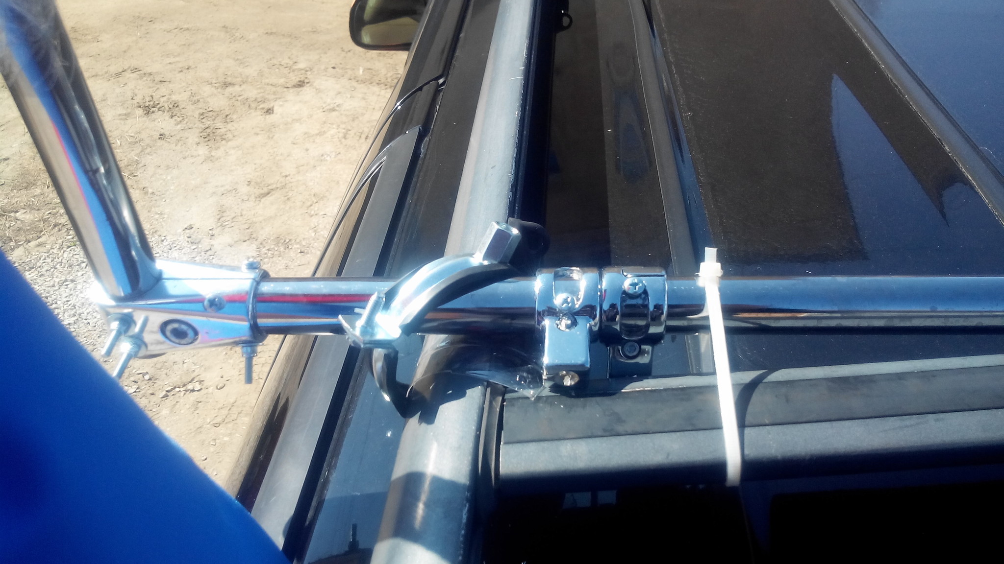

ну и на машину крепление сделал из трубы хром d25 мм + крепежи + болты для фиксации
дополнительно 2 древка из этой же хромированной трубы ну и 2 хомута для труб (цена вопроса в пределах 500 рублей)
можно было взять реально доску половую, скрепить две вместе, просверлить пером на 25 отверстие, впердолить трубу с фиксацией болтами... было бы в районе 200-300 рублей
ну и гуаши много + настроение + дети :)
жалко что моя бабушка (дай бог ей здоровья) не смогла поехать с нами кататься в этом году...
ну и фотки чего получилось и с мероприятия:

« Ответ #218 : Май 12, 2015, 10:11:08 am »
Блейзер 4.3 америкос 95 г.в.
ВАЗ 2111 2001 г.в.
Оффлайн bulan (Андрей)
  • Сообщений: 1574
  • зачОООтка: +46/-0
Re: Chevrolet Blazer 4.3 1995
« Ответ #219 : Май 12, 2015, 10:18:22 am »
нормуль получилось :)

« Ответ #221 : Май 20, 2015, 06:19:57 pm »
сменил обувку :)
Славааа сПаСиБоС! :afro:
