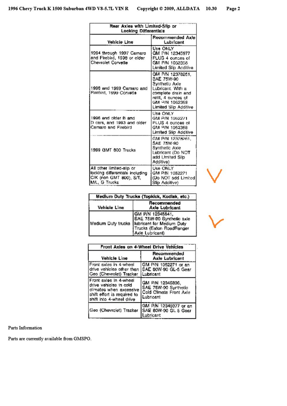

А как же вот эта таблица выложенная одним из форумчан? Там указано для 7,4: 75w90 GL5 с LS. Залил mitasu с lsd.

Потому что вот

Понял. Спасибо за объяснение.
И как-же? :)

Ну как-то доверия больше англоязычным инструкциям, чем локлизированным русским. Тем более в таблице нет 5,7, что уже странно. Да и объем масла для заднего моста не верен - запихали около трех литров, а написано 4. В двигатель залезло больше 5ти литров, хотя написано, что вместе с фильтром меньше 4,8 будет.
