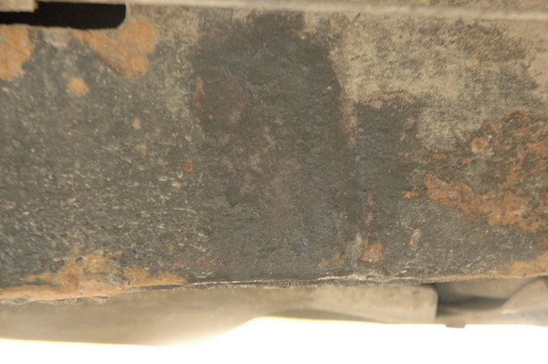

Вот фотка росле обработки ИФХАНом58ПР.
По краям не обработано, в центре темнокоричневое пятно - это ИФАН всё сухое, но не понятно что с ним будет дальше
А это - КОЛЬЧУГА с цинком
это не рама, но для представления
jimmy 4.3МКПП 93
Diller
Интересный опыт . Походу ИФХАН58ПР - рулит .Единственное я бы краской сверху облил или антикором. У него большой плюс - смывать не нужно .Недавно обрабатывал преобразователем на основе ортофосфорной кислоты и цинка (купил случайно в Ашане)  - два раза пшыкал , всё шипело , потом смыл - результат не очень , ржа осталась , да и гемор со смывкой водой и сушкой весь кайф обломал. Покрасил сверху чёрной краской .
