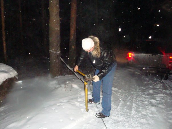

в первые же дни обзавёлся лебёдкой

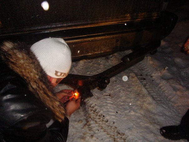

порвал родной фаркоп,вытаскивая Экспидишен
и сварил у товарища новый,но погнул и его,вытаскивая Эксплорер.пришлось усиливать сотым швелером.Теперь просто песня.И называю я его "Жлыга" пару раз не замачал при парковке столб и отделывался лёгким испугом за краску на Жлыге)))
