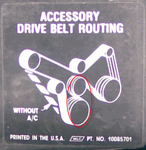

А что будет если поставить короткий ремень навесного на V6, чтобы только от шкива коленвала и на помпу? Помпа при этом будет крутиться в обратную сторону, карлсон тоже. Хватит ли этого для неспешного аварийного передвижения по городу без перегрева мотора?
Кто пробовал?
Почему вопрос? Пару раз уже из-за генератора вставал, благо всё недалеко от базы. Тупо заклинил генератор, и ехать нельзя, потому что один ремень на все.

« Ответ #1 : Апрель 26, 2010, 10:33:57 pm »
Вот так:

Помпа в обратную сторону работать не будет, вернее гнать охлаждайку будет в обратную сторону, либо вообще молотить в одном месте, смысла нет, вентилятор вращающийся против потока, тоже только усугубит ситуацию...
Если у тебя проблемы с генами, стоит купить новый и забыть тыщ на 100 - 200 про его существование ...

На клиновидные шкивы колготки женские можно было надевать, вместо плоского ремня ничего сказать не могу. Да и без натяжителя ремень проскальзывать будет с жуткой силой.
А если только генератор исключить? Такое возможно? На рисунке он вроде сверху справа?

Сегодня попробовал в гараже короткий ремень, клиновидный, Б/У валялся, не знаю от чего, но подошел как раз, с небольшим натяжением. Проработал на ХХ с полчаса, мотор не перегрелся, радиатор и патрубки горячие, из гриля дует теплым ветром - значит охлажение функционирует. На прогазовках ремень посвистывает, пофиг.
Бросил ремень в запас - случись чего своим ходом можно ехать.
А смысл? А если не с геной проблема будет? А так один ремень решает сразу 5 потенциальных проблем.
