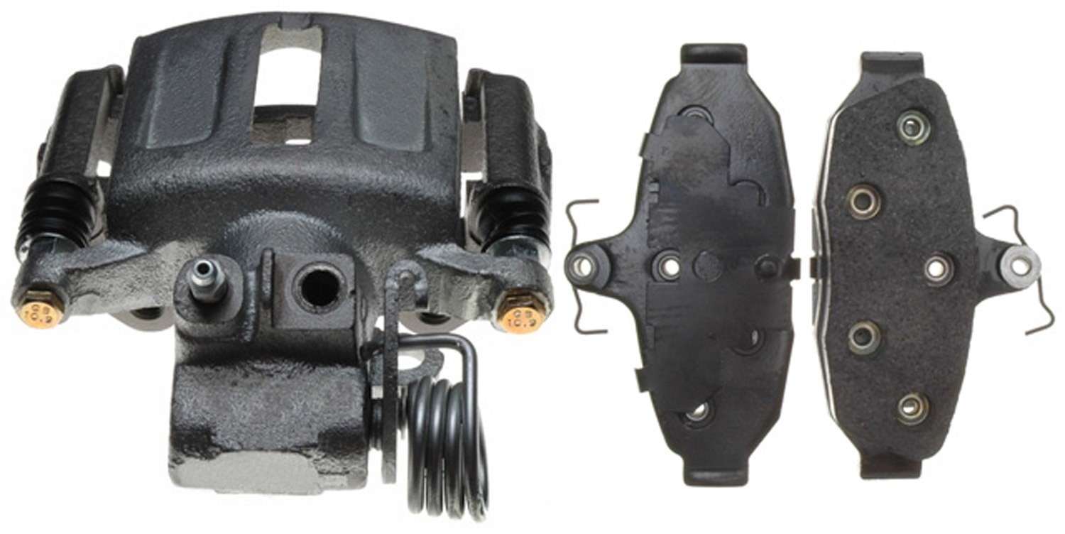

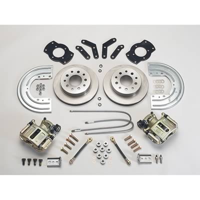

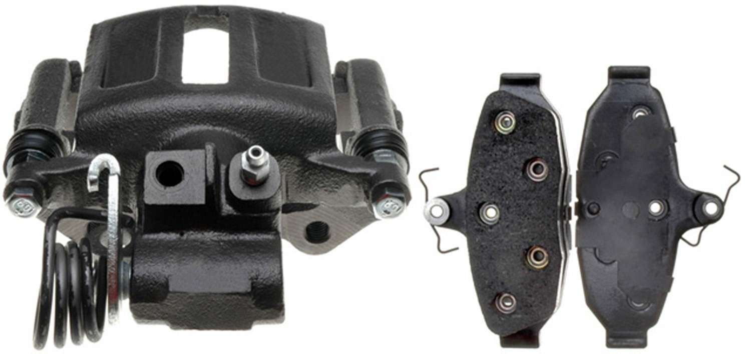

Про задние дисковые тормоза
А пока переделал задние тормоза на дисковые.
Наборчик брал здесь
http://www.summitracing.com/parts/SSB-A117-1/?rtype=10
вот это
вот что вышло
тормозные колодки от легковых фордов типа мустанга и гром-птицы 92 года.
стояночный тормоз есть.
А как впечатление от торможения, стало эффективней?
мне пока трудно однозначно ответить на этот вопрос. Я сравниваю тормоза с субурбаном. Изначально - блейзер не тормозил :) Сейчас я пока притираю тормоза и выгоняю воздух из магистрали. Но так как я на блейзере езжу сейчас очень мало, Питер завален по уши снегом, а зимняя резина очень изношена - понять трудно, тормозит он или нет.
Но есть ощущение - что стало ближе к субурбану.
Причина замены - необходимость серьезного восстановления задних тормозов, замена тормозных цилиндров, замена сгнивших тормозных щитков и пр. В результате железа получалось под полштуки баксов, один цилиндр для экспортного блейзера - 2400р :( Ну и попытка повысить эффективность тормозов. Кстати отсутствие задних тормозов ОЧЕНЬ ощущается. Я ехал домой сразу после установки и откудато из недр абс-а вылез воздух в задний контур - это п-ц! Машина задирает попу, педаль проваливается, тормозов нет.
*UPDATED*
Выяснил состав комплекта, включая ремкомплекты. Суппорта от легковых фордов-линкольнов 89-92 годов.
Правый ACDelco #18R763
Левый ACDelco #18R764
Пыльники направляющих, болты направляющих, прокладки от скрежета - CARLSON H5600
Направляющие суппорта - CARLSON H5049
Пыльники цилиндра - Carlson 41130
Колодки типоразмера D347
А вот диски оригинальные SSBC 23007AB1A. Не подходят ни от чего.
« Последнее редактирование: Июль 12, 2018, 05:28:43 pm от Roadster »
