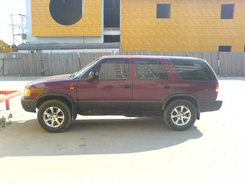

Привет всем! Вот после долгих сомнений и раздумий, замутил диски от БМВ. Могу сказать,что на моё удивление(ведь размер хоть не много,но отличается) встали лучше чем родные, так что всем советую.
GMC jimmy 95г.

ты б ещё чётко сказал бы ,от какая БМВ ,характеристику дисков ,название
вот и будет тебе наша любов и уважение ;)

Модель кузова БМВ не помню, но размер дисков помню 7j*15. 5*120. ET 20  получились не много с вылетом,то что надо!

Диски для BMW B29      серебристый     7x15     5x120     20     74.1
для BMW 5 и 7 серии в кузовах E34, E39, E60
У меня такие же
У меня такие же
 c E34 на Е39 диски не поставить...наоборот через проставки запросто...на Е60 15 радиуса отродясь небыло
 7.5jx15 ET18-20 5*120x72.5 E34, 7.0jx15 ET18-20 5*120x74.0 Е39, 7.0jx16 ET18-20 5*120x72.5 E32, 7.0jx16 ET18-20 5*120x72.5 Е38

есть ешё реплика(вероятно она то у меня и фигурирует) на моих радиус 16
16    7.5    5    120.0    74.1    20.0
http://www.onlinekoleso.ru/disks/ls_replica/b29_s_bmw/#anchor

путем сложных математических расчетов приходим к выводу о том что диски с Е39...) жаль они дороже чем с Е34.

Примерил с БМВ Х5. Диск на 17, резина 235/65. Мне понравилось...

У меня тоже Реплика для БМВ.
16 радиус.
Заявлено было как для Е34.

У меня стояли 16-е на квадрате, они же встали на круглый без проблем. Однако, если Блейзер недопривод, то БМВшные диски встанут только через проставки. (проверено опытным путем)
