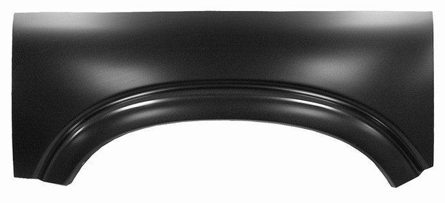

Ситуация такова, что либо местные бобры, либо жестокая Московская химия совсем съела мне заднюю арку. Фото прилагаю.
А вот и вопрос: какие есть варианты по перевариванию этого участка, может достать где-то такой участок арки, или отформовать на заказ в штучном экземпляре?

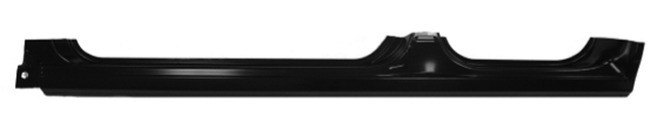

P.S. Скоро тоже самое будет с порогами, поэтому для них это тоже актуально.
P.P.S. Так же рассмотрю покупку левого клыка черного цвета (только вот у меня они будто некрашеные вообще, просто пластик, так как присутствует явная текстура, например как некрашеный пластик на cross версиях некоторых машин)

Здравствуйте, есть в продаже ремкомплекты как порогов так и арок. Еще обратите внимание на моторный щит, тоже бывает сгнивает вплоть до дыр в салон.

Продай свой на запчасти, купи другой. С ценами на кузовные работы сейчас выгодней так поступать...

Как дела в Москве с этим делом обстоят, я не знаю, а в Питере у меня на всякий случай вот такое объявление в закладках лежит:
https://www.avito.ru/sankt-peterburg/zapchasti_i_aksessuary/arki_remontnye_chevrolet_blazer_2_2193211959
Из США есть и арки
и пороги

Да. Ну сто рублей стоит хорошо переварить арки и пороги. А учитывая, что заднее крыло на блейзе не одной деталью, его придется целиком красить. А это двести. А за двести можно нержавый Блейз найти...
Из США есть и арки
и пороги
Понадобится помощь - пишите [email protected]
Цена, тут огласите!!!!?
И арки это на амера 95-97-рестайл

В мануалах давно кто-то писал что пороги от 41ого москвича подхят

     Только заводских их уже 15 лет как найти нереально :-\. А те что ещё можно встретить - лучше не брать.

Приветствую. Что с дырами кататься или может запенить Интересная сентенция...а как лечить тогда?
