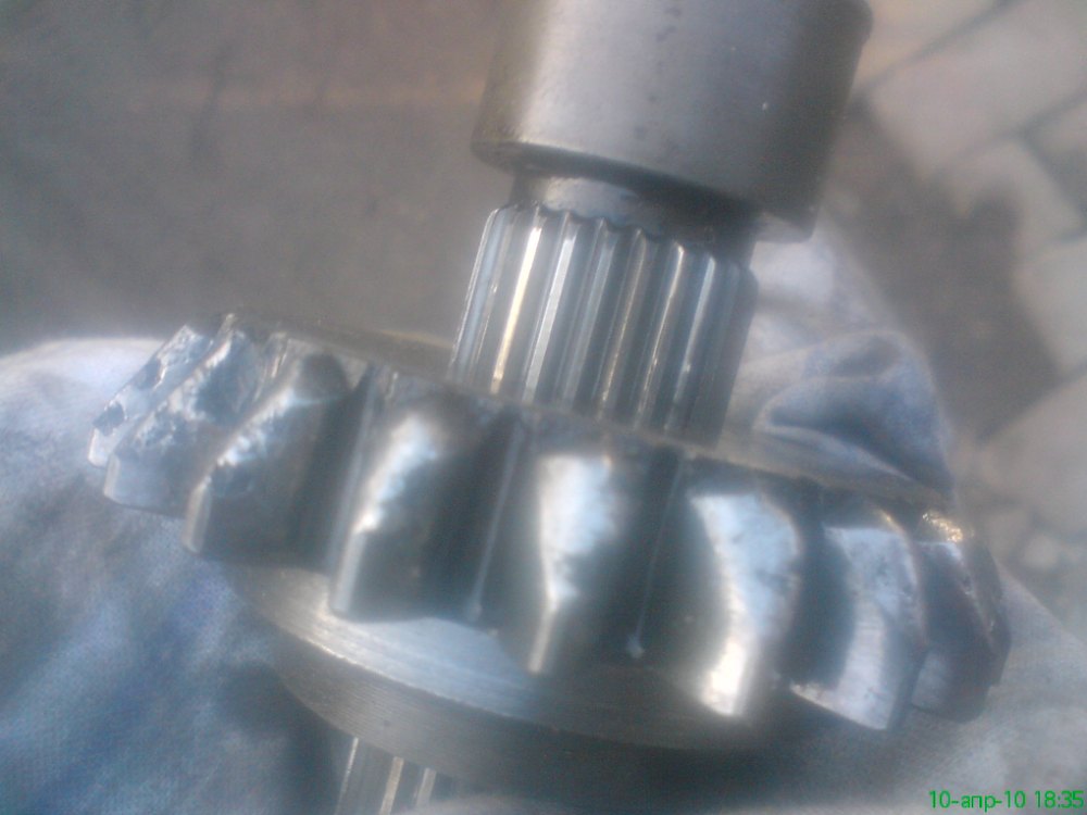

да,похоже коробку таки вскрывать придется. то что шестерни трещат это плохо. если это давно, то 99% их под замену.
 я не одну коробку ушатал,всякого навидался(на непрофильном авто но не суть) жаль не могу фото найти после подобных недовключений,если найду покажу

    судя по написанному, не удивлюсь если там в принципе все потроха будут на выброс. задняя передача точно на выкид,после такого как тут описано она обычно выглядет вот так(авто не профильное но сути не меняет)
    http://cdn.photoholding.com/RBalancerWeb/SquidStyleBalancer/bd75e2798b9242f2ad699c3e4e808b6c/1000/0
