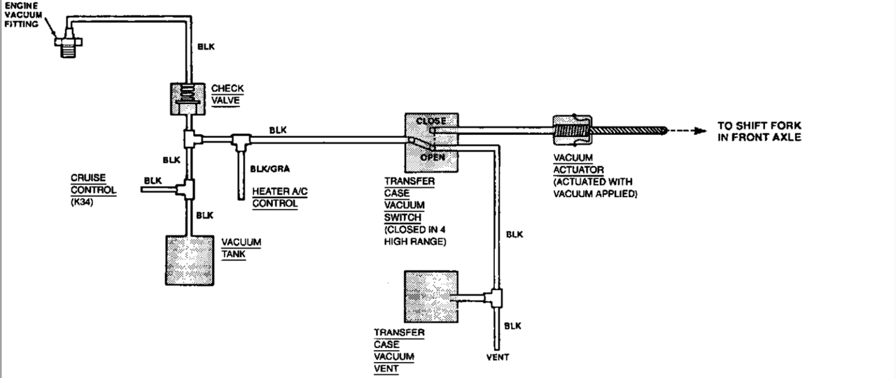

Подскажите пожалуйста где выходит вакуумная трубка на двигателе ,чтобы зацепившись за нее мог дальше проследить ее путь . Двигатель L35 , 4.3 л , 193 лс
  Столько наворочено , что не могу разобраться .Впервые встретился с такой системой .  И есть ли где то нормальная читаемая схем этих трубок и тройников .Надо добраться до актуатора .Заранее  спасибо .

mate27 просунь руку между мотором и кабиной, справа будет вакуум.шланг для тормоза, а слева-для всего остального-управление печкой, полным или нет приводом.Если непонятно-обращайся, просто все уже устали объяснять. Вот если бы ты спросил о том, что еще ни укого не было-все бы оживились.
