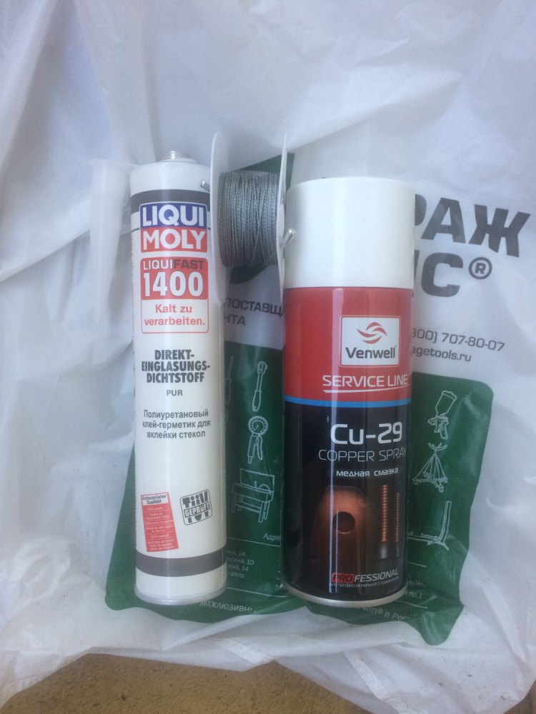

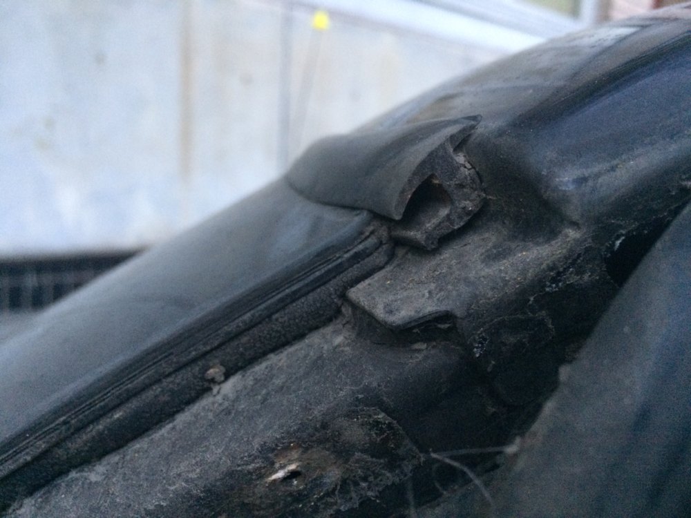

но перед поездкой хотел заменить лобовое стекло,чесно сказать ни разу этого не делал,погуглил у нас все сводится к тому какое стекло выбрать и где поменять( грустно. ну что делать. купил тюбик герметика,струну и до кучи смазки)))) итого -1473руб

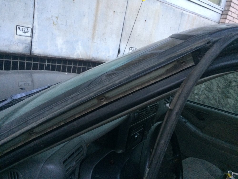

пошел в разведку) боковые молдинги на болтах,верхний вроде как должен снятся
завтра попробую верхний молдинг сдернуть,если попрет то буду срезать стекло сразу.пока жара думаю самое оно махнуть стекляшку,единственно меня смущает хватит ли одного тюбика герметика

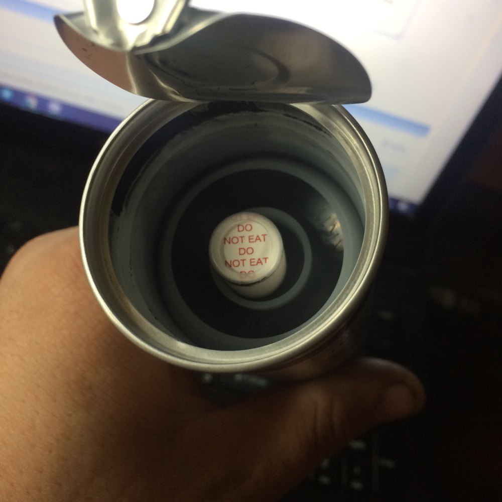

а еще надоело гадать чтож там такое болтается и гремит в тюбике))) открыл посмотреть) силикатгель)

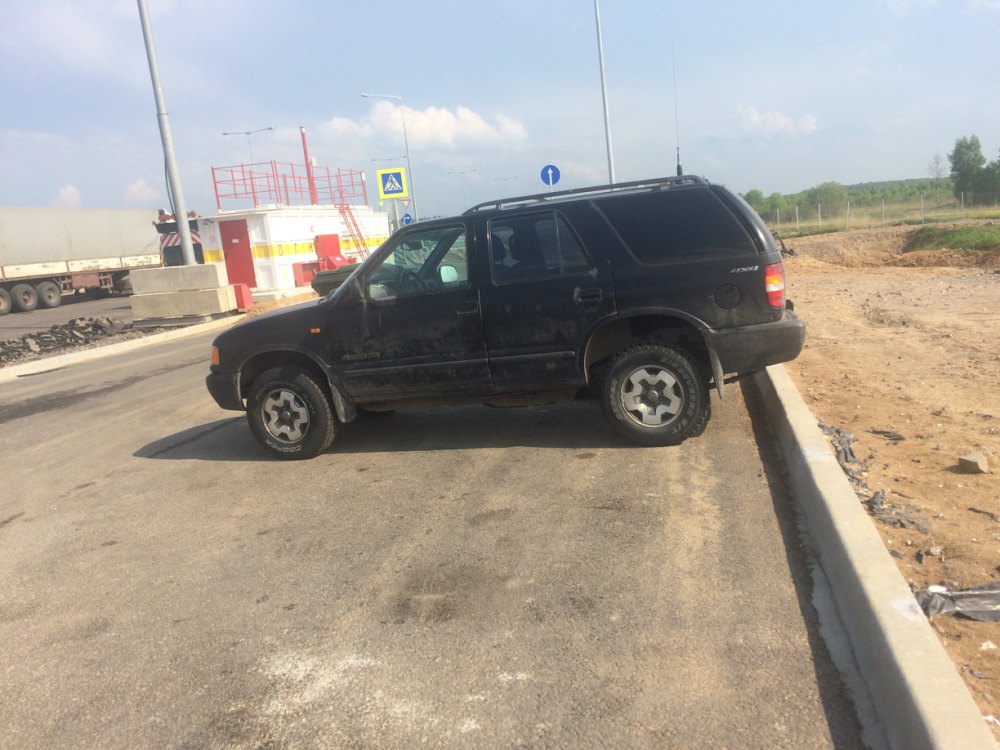

ну и вдруг кто грязного блейзера никогда не видел) на объездной вокруг волочка заправки ставят(на фото за машиной),но не стал там заправляться
